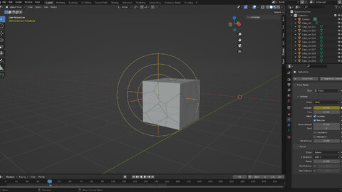

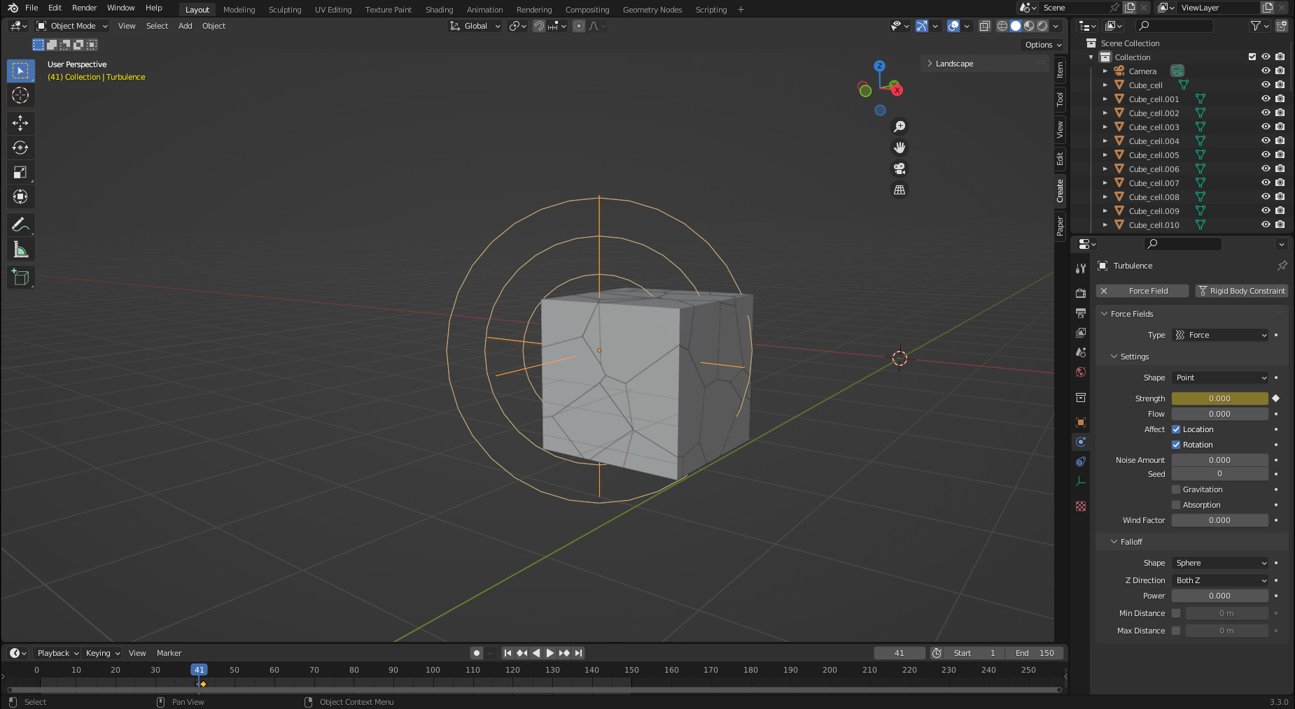

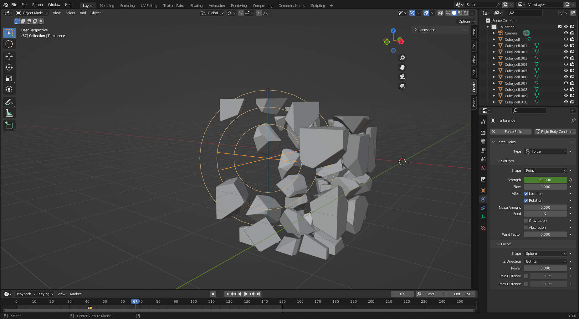

    Du kannst den Strength-Wert Deines Forces Fields animieren.
    Setzt den Wert bis zu deinem gewünschten Frame auf 0 und ab da, wo es los gehen sollst, den passenden Wert (Wert einstellen, Maus drüber halten und mit "i" den Keyframe setzen).
    In dem Beispiel ist bei Frame 41 noch 0 eingestellt und bei 42 ist 50 eingestellt
