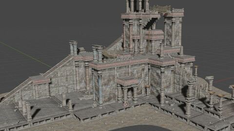

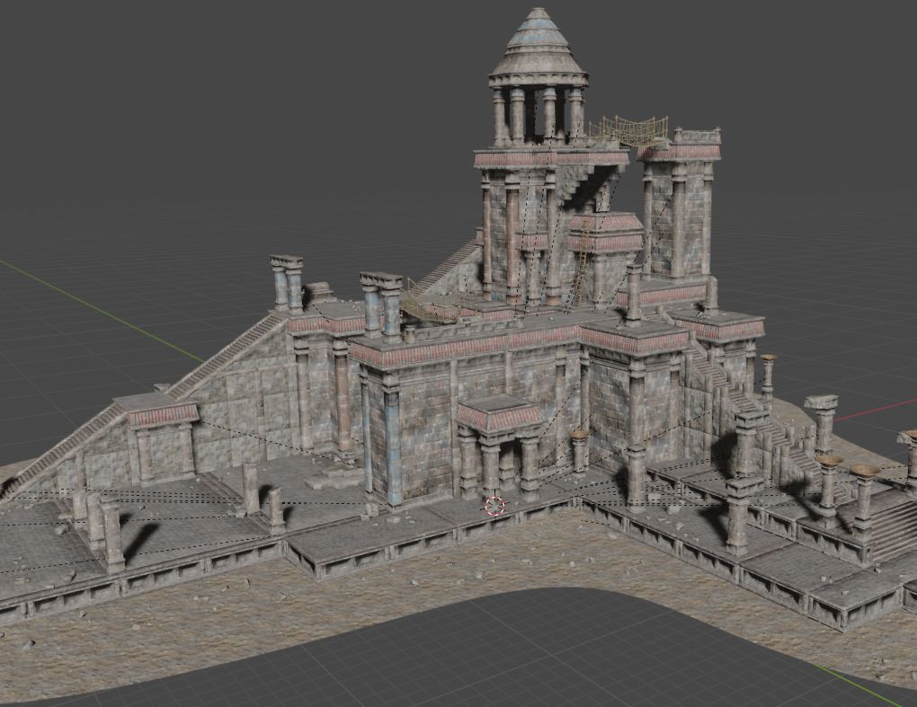

Das Set sieht sehr chic aus, allerdings würde ich es gerne aus Blender exportieren. als obj klappt schonmal, leider finde ich keine Möglichkeit für die Texturen zum Export
Du kannst es als DAE oder FBX noch probieren, aber für gewöhnlich geht auch da nur eine oder vielleicht zwei Texturen am richtigen Platz mit. Alles andere muss per Hand zu geordnet werden.

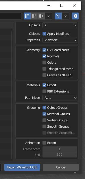

Materials ist angehakt, als ich es exportiert habe. Leider finde ich aber im gesamten Download keine Texturen. Die sind demnach in der Blenderdatei direkt eingebunden. Hinterher sollte ein obj (bekomme ich) und ein paar Texturenfiles exportiert sein.

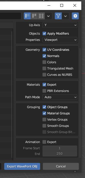

Hier habe ich die Haken bei Ojektgruppe und bei Material gesetzt:
Keine Ahnung, ob ich noch irgendwo einen weiteren haken setzen muss?
In Blender zumindest sind die Materialien enthalten...
"No packed files to unpack!" heisst es dann in der Meldung unten, versehen mit einem Ausrufezeichen. Ich suche mal neu in dem Ordner, kann ja eigentlich nur png, bmp oder jpg sein :O
