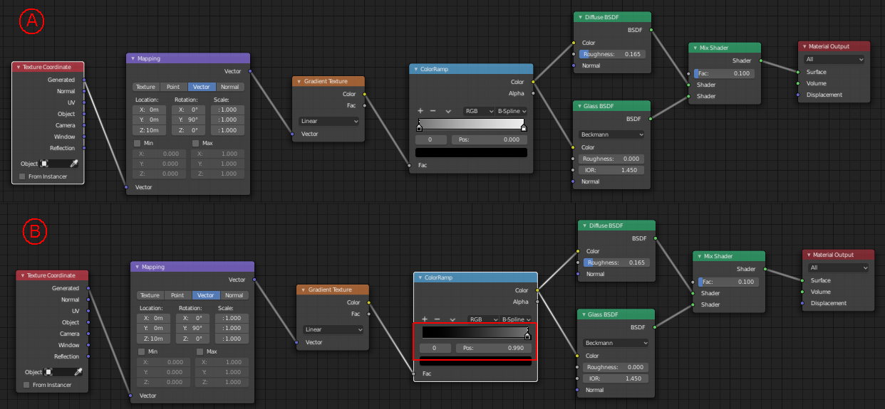

    ich würde gerne einen Farbverauf (Gradient Texture) animieren. Dabei soll ein Turm von unten nach oben die Farbe ändern, indem der Farbverlauf an dem Mesh des Turms nach oben wandert. Hab dazu bisher folgendes überlegt:
    Der obere Teil (A) von diesem Nodeset soll den Anfang darstellen, im unteren Teil (B) ist der eine Regler der Colorramp ganz nach rechts verschoben, ansonsten ist es das gleiche Nodeset. Die Frage ist jetzt, wie ich das animieren kann? - Mit Keyframes hab ich es jedenfalls nicht hinbekommen. Aber irgendwie sollte es doch gehen, da Blender ja den Ruf hat, alles animieren zu können.
  • Die Color-ramp Slider kann man normalerweise nicht animieren. Wohl aber den Mixfaktor eines Mix-Nodes oder auch die passende Location im Mapping-Node.
    ... invisibility is fine."
  • Das geht schon mit Keyframes du hast warscheinlich bloss an der Falschen Stelle probiert.
    Stimmt.
    Mann kann in der Color Ramp eigentlich alles Animieren . Aver nicht die kleinen Regler selber sonden deren Position und Farbe.
    Das heisst du selectierst ein Regler und setzt den Key dafür im Pos Feld.
    Da muss man aber auch erst mal drauf kommen! 8| - Also den Key im Pos-Feld zu setzen. - Aber danke, das funktioniert schon mal ganz gut. :)
