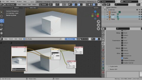

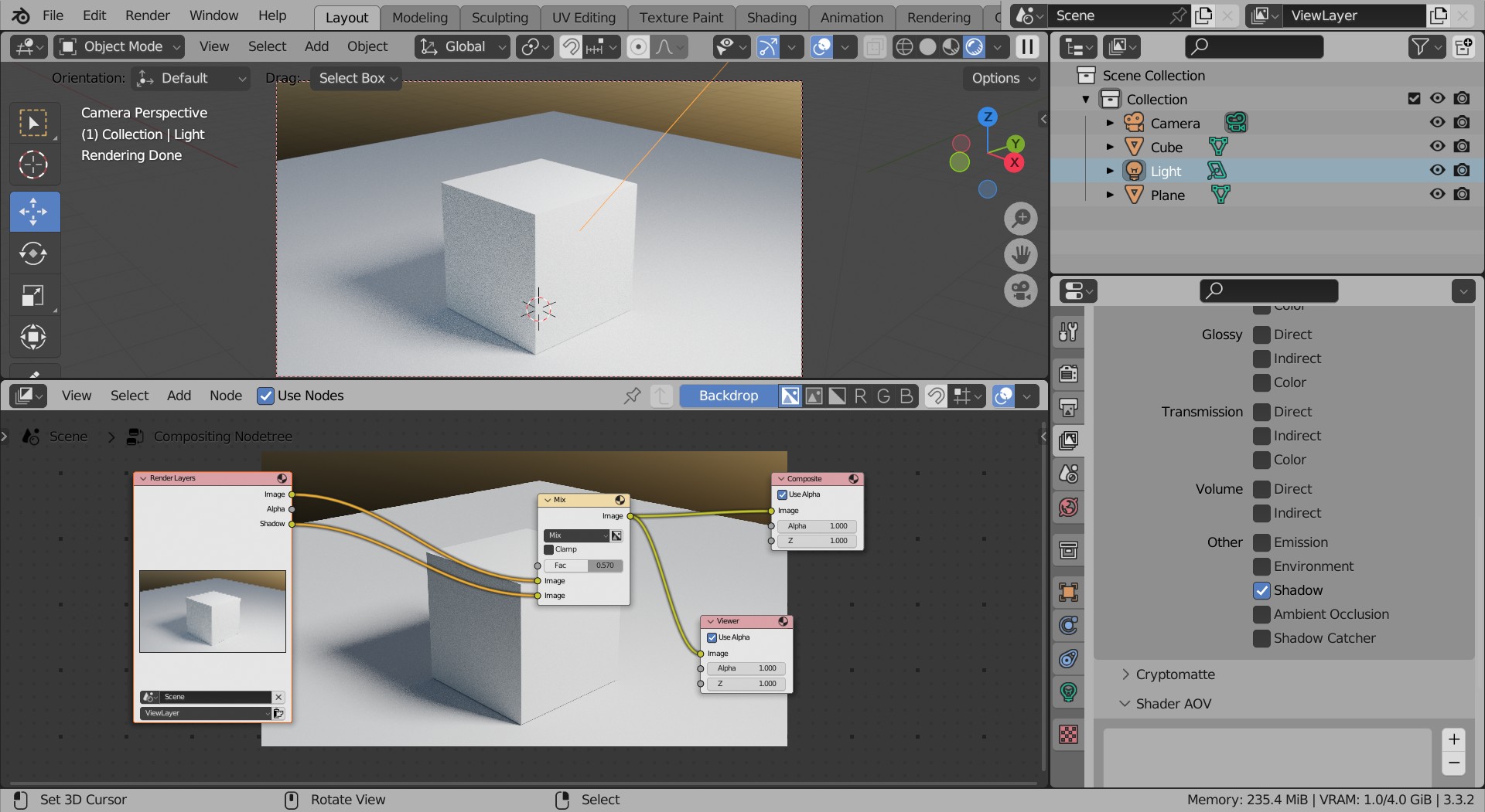

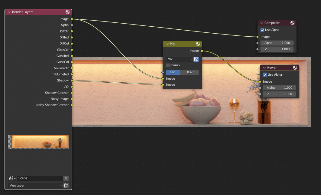

Man kann doch die Bilder im Compositing nachbearbeiten? Kann man dort eventuell den Schatten verstärken? Mir feht ein bisschen die Vorstellung/Kenntnis welche Node ich wann einsetzen muss, oder vielleicht gibt es auch Node-Aufbau den man nutzen kann.
Ohne deine Scenen Settings zu kennen kann man da bloss rumraten.
Was mann noch bei Area Lampen einstellen kann ist der Spread Wert. Der Standart Wert ist 180 Grad . Wenn mann den kleiner stellt wird der Schatten auch etwas Schärfer weil dadurch die Area Lamp wenig streut .
Versuch mal, den Colormix-Node auf Multiply statt Mix einzustellen.
