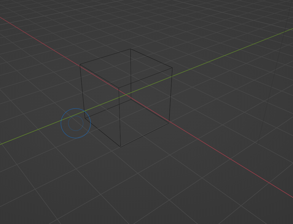

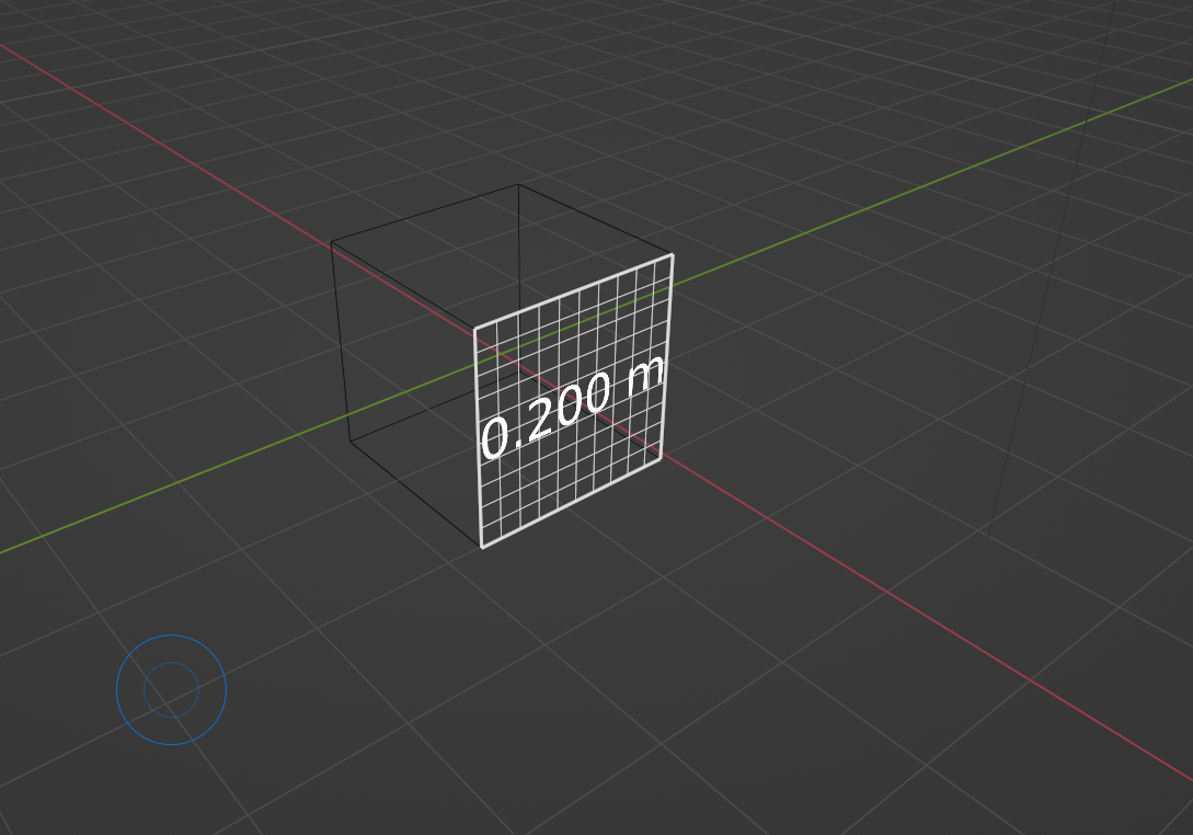

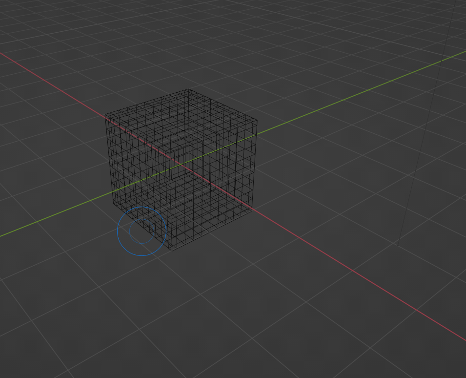

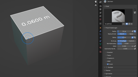

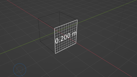

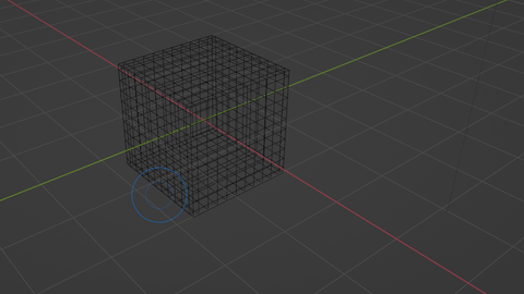

    In Blender gibt es ja eine wunderbare Möglichkeit, bei seinem zu modelierenden Objekt die Polygonanzahl zu erhöhen und nach jedem Arbeitsschritt neu auszurichten. Dafür muss man lediglich im Objektmodus oder Sculpt-Modus die Tastenkombination "Umschalttaste (Shift) + R" drücken. Dann kann man das Raster mit bewegen der Maus so weit oder eng einstellen, wie man es braucht. Man muss als Anfänger nur darauf achten, keinen Modifikator aktiv zu haben. Hat man den gelöscht oder angewendet, geht es wieder.
    Steht so ja nicht im Handbuch und hat auch meines Wissens nach keiner in einem Tutorialvideo erklärt. :nachdenklich:

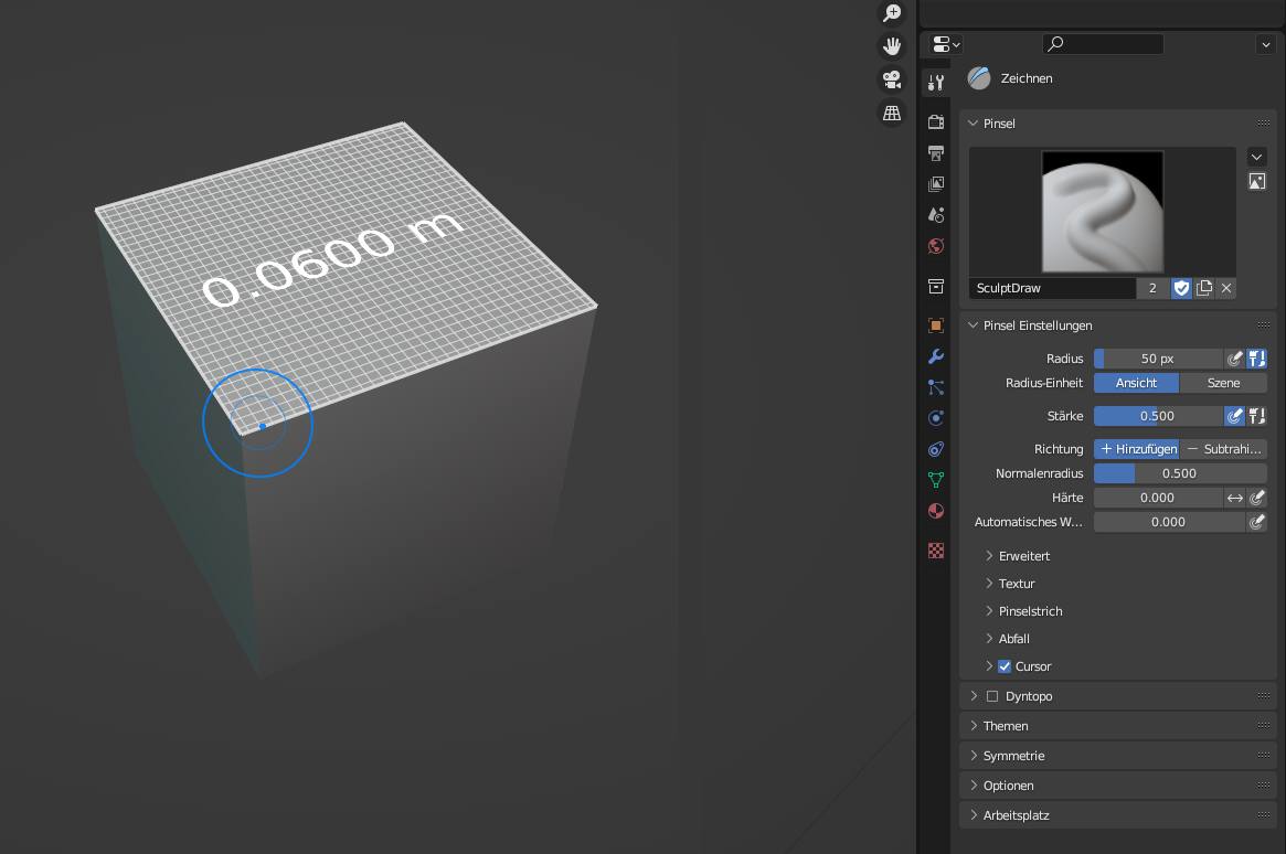

    Im Sculpt Mode sieht du damit nur ein Vocel Preview.

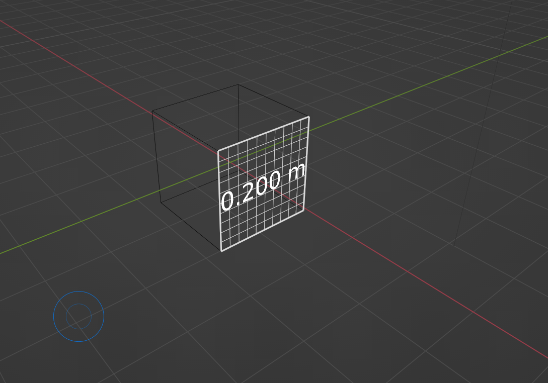

  • Mit [Shift+R] stellt man nur visuell die Größe der Voxel für das Re-Meshen ein.
    Das kann man sich aber wärend des Sculpten in Blender mit aktiviertem "Dyntopo" sparen, da dabei die Oberfläche automatisch nach eingestellter Auflösung unterteilt wird.
    Aber wenn ich das richtig verstanden habe ist hier eher die Frage, ob C4D auch eine visuelle Einstellmöglichkeit für die Voxel bietet.
