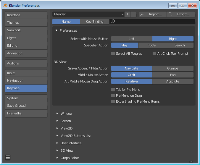

    Hier mal einer von dem 2.92er Pref-tab:
    Ich glaube, da gibt es den Haken, den Du meinst, nicht. :nachdenklich:
    Hier gibt es zwar eine Auswahlfeld "Tab for Pie Menue" aber ob ich da einen Haken setze oder nicht, ist ziemlich egal, denn sie erscheinen bei beiden Einstellungen.

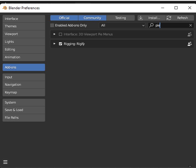

  • Schau mal bitte ob bei Dir in den Addons, das Pie-Menu-Addon aktiviert ist. Vielleicht liegt es daran. Bei mir ist das nicht aktiviert.
    Also die Addons sind bei mir nicht aktiviert. Die Pie Menues erscheinen trotzdem.

    Was den Rechtsklick angeht, den kann man ja bei ersten Start von Blender einstellen, ob man den haben will, oder nicht. Später kann man das auch in den Preferences umstellen.
    Aber mich nervt es z.B. tierisch, wenn ich im Editmode mit dem Shortcut z zwischen Wireframe und Solidview hin und her switche und dann dieses blöde Pie Menue erscheint, dass mir dann auch noch den Materialview und den Renderview anbietet. Das brauche ich nicht, solange ich keine Materialien zuweise. Und das kommt bei mir immer erst sehr spät dran, bei manchen Dingen auch gar nicht.
    Bei anderen Shortcuts, wie shift-s um den 3d-Cursor zu platzieren erscheint bei 2.79 (und 2.80 mit "alten 2.7x" key-layout) ein klassisches pop-up Menue. Das ist mir wesentlich lieber, weil man da alle Optionen sauber in einer Liste zusammen hat, und nicht erst in einem Kreis, der sich mehr oder weniger über den ganzen Bildschirm verteilt, die Option suchen muss, die man haben will.
    Nachtrag: Ich glaube, ich hab die Lösung gefunden... :/
    Wenn ich in den Preferences, das 2.7x Key-Layout wähle, dann erscheinen die Pie Menues auch in Version 2.92 nicht.
