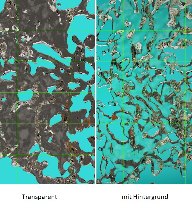

  • Das Problem ist woll eher das dein Splash nicht TRansparent ist und logischer weise die Farbe der Umgebung bzw Hdri wiedergibt mit der du es gerendert hast.

    Das mit dem Transparent muss ich testen. Aber der Splash ist ja transparent. Im Bild rechts, wo der Hintergrund in Blender mit gerendert wird, sieht man klar das blau durch. Rendere ich den Kintergrund aber nicht mit, kommt diese dunkle Masse raus (linkes Bild)

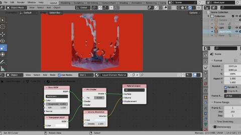

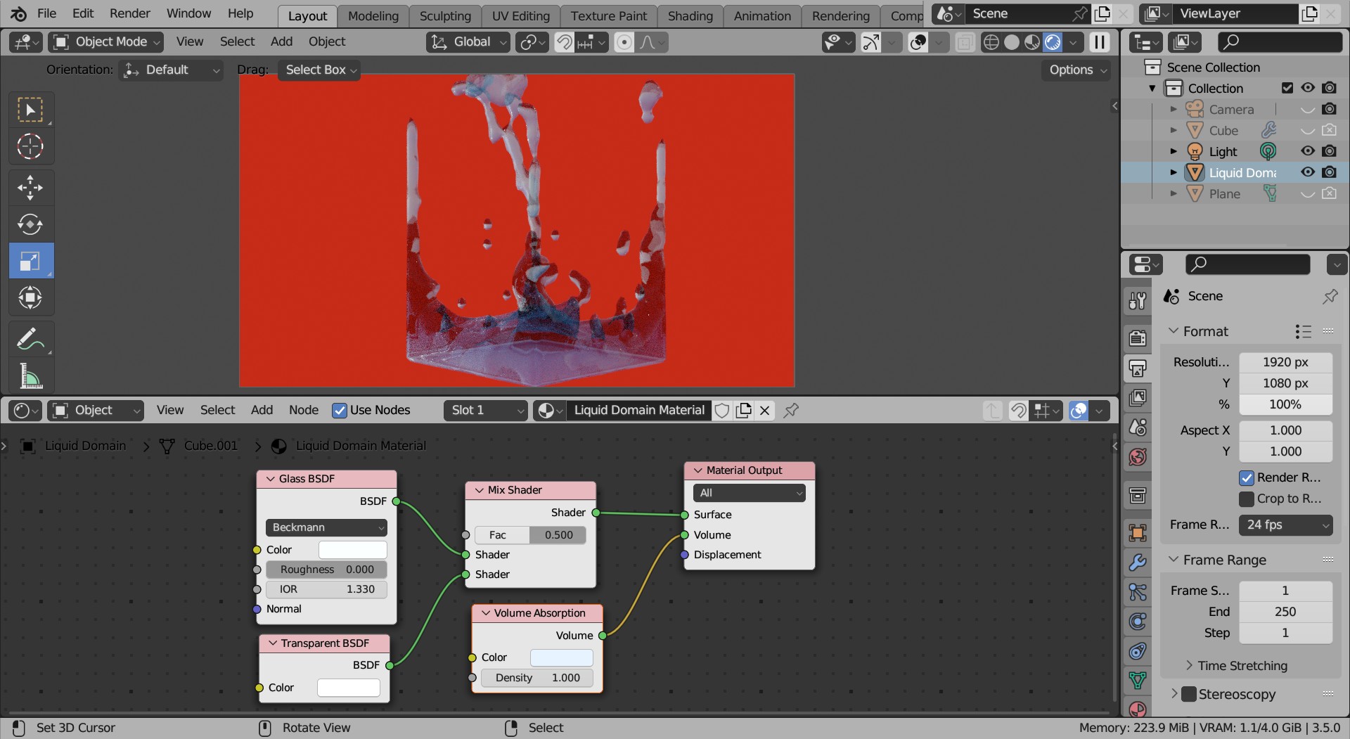

  • Du kannst ja mal sein Material Setup zeigen.
    Es handelt sich hier nur um das Standard Material bei der Liquid Domain:

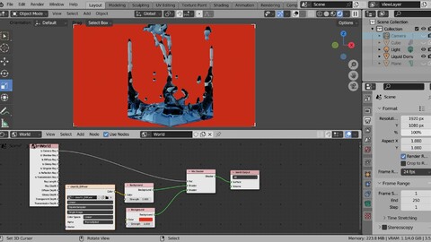

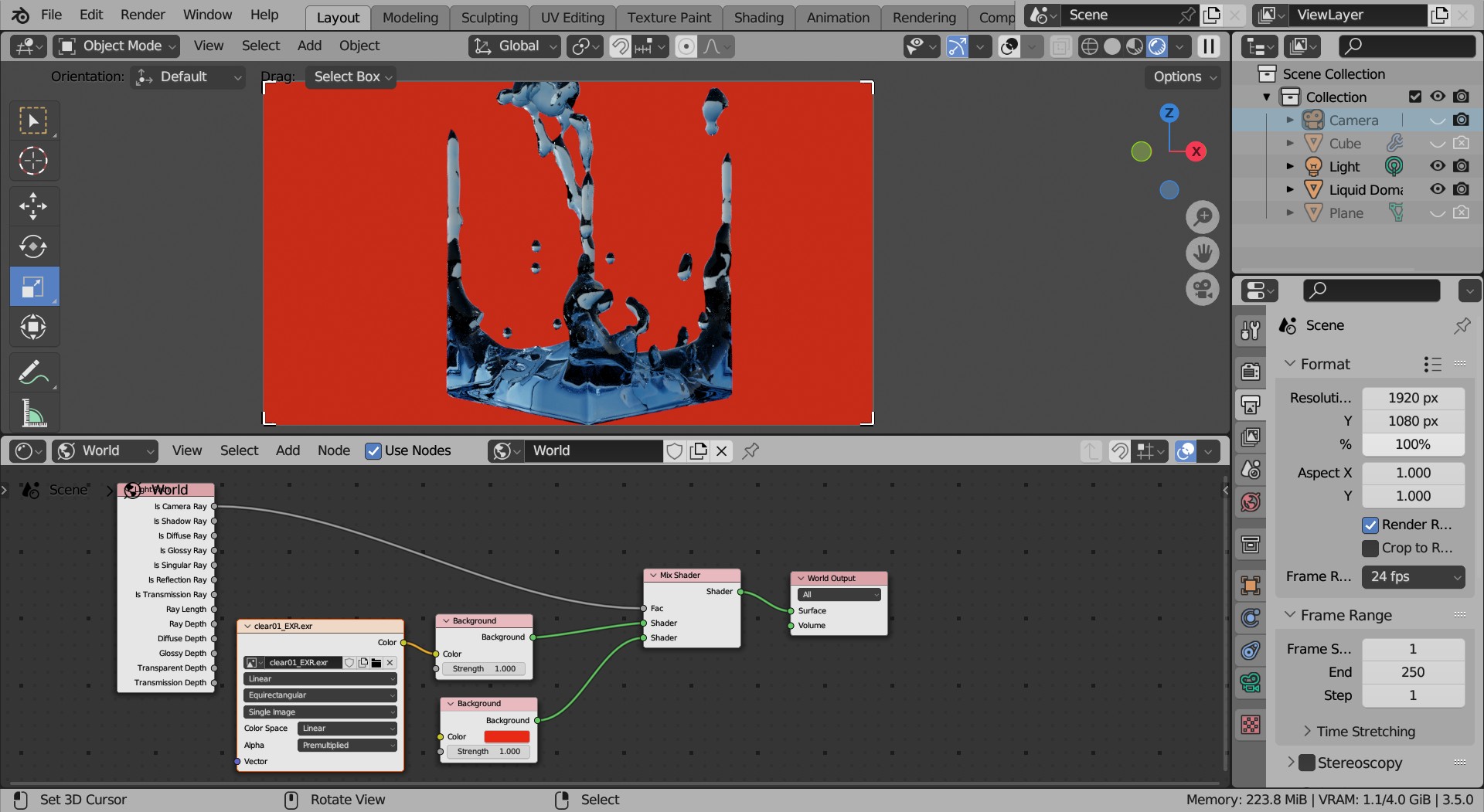

  • Wenn du dein Splash koplett blau haben willst musst du deine Umgebung bzw Hdri so einstellen das die Reflection auch Blau ist.
    Du kannst auch anstatt des Glas Shaders ein Refraktions Shader bnutzen.
