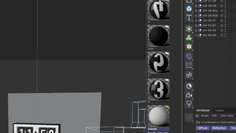

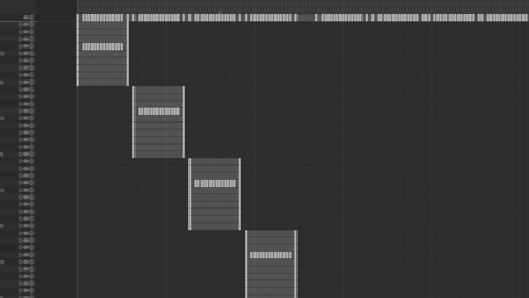

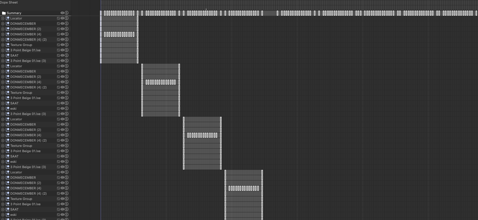

    ich habe eine Frage: Ich habe ein Model einer Uhr, wo sich die Zahlen herunterklappen, wie bei täglich grüßt das Murmeltier. Ich habe aber nur eine Animation einer Zahl. Jetzt habe ich jeweils
    die Uhr dupliziert und die Textur der Zahl getauscht. Also von 11:50 bis 11:59. Ich wollte dann immer für jeden Stand die eine Uhr ausblenden und die nächste Uhr einblenden. Also Uhr 11:50-11:51 einblenden,
    bei 11:51 ausblenden und die nächste Uhr von 11:51-11:52 einblenden usw. Alle Animationen für eine Uhr wollte ich umgehen. Habe die Uhren jeweils mit einem Render Tag sichtbar und unsichtbar gemacht.
    Die Zahlen scheinen trotzdem durch die andern Zahlen durch. Jede Uhr liegt irgendwie nicht auf einer separaten Ebene, wie zB in After Effects. Ich hoffe, ich habe es einigermaßen erklärt.
    kann die Datei leider nicht hier posten, außer Screenshots der Timeline und wie die Uhr aussieht. Ich dachte an Ebenen wie in After Effects, wo alles für sich liegt. da hätte ich 10 Ebenen, die so lange stehen bleiben, bis zu nächsten Animation beim
    Umblättern der Zahl. Das geht wohl in Cinema 4d nicht so?

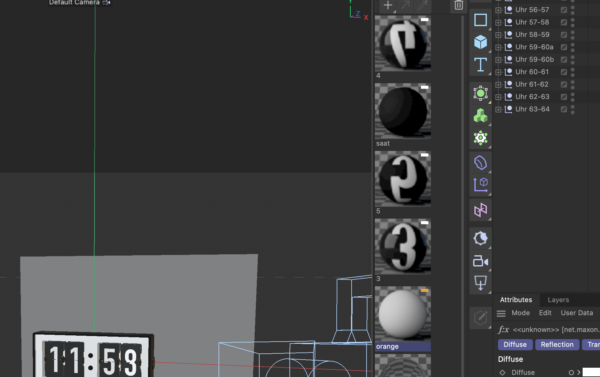

  • Hallo Rainer,
    vielen Dank für den Link! Das ist lieb von Dir! Es handelt sich bei meiner Uhr nur um eine Klappzahlenuhr. Das
    ist auf meinen Screenshots nicht richtig zuerkennen. Ich hab eine Animation in der Uhr, bei der die letzte Zahl einmal umklappt.
    Ich habe die Uhr 10 mal dupliziert und jeweils die Nummer geändert, also die Textur. Dann wollte ich die Uhren nacheinander ein- und ausblenden,
    aber die Flächen mit den anderen Zahlen scheinen durch. Ich dachte, jedes Nullobjekt, indem jeweils eine Uhr enthalten ist, lässt sich komplett ausblenden
    mit dem Render Tag. Aber es funktioniert leider so nicht. Also wie zB in After Effects mit seinen Ebenen.
    LG, Uli
  • Meine Gedanken dazu:
    Nicht die komplette Uhr 10 × einfügen, sondern nur die Objekte mit dem Zahlenmaterial und dann das Material dieser Objekte mittels Keyframes zwischen sichtbar und komplett transparent wechseln lassen.

  • Hallo Kushanku,
    ich hab das mal schnell an zwei Zahlen probiert und es sieht gut aus! Ich mache später weiter und berichte!
    Vielen Dank, für Deinen Denkanstoß!
