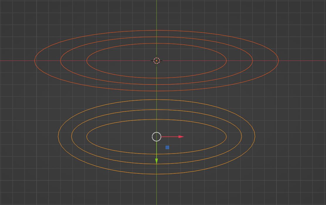

  • Die Problematik ist sehr simpel, mir fehlen nur die richtigen Worte, es zu beschreiben.
    Proportionales Skalieren trifft es vielleicht. Nur beim Googeln findet man dann viele andere Einträge, die andere Probleme erläutern.
    Das obere Bild zeigt wie normalerweise skaliert wird, das untere wie ich es brauche.
  • Theoretisch macht Alt + s genau das - in der Praxis scheint da aber Interpretationsfreiraum zu sein. Mit dem Solidify-Modifier mit der Einstellung even thickness könntest du dir auch helfen. Bei nem 2-dimensionalen Mesh müsstest du das aber temporär extrudieren...

  • Interpretationsfreiraum ist gut ausgedrückt!
    Ich hab schon alles ausprobiert, auch den solidify-modifier mit even thickness.
    Das macht aber alles etwas Anderes.
    Es mag bei einer einfachen Ellipse ähnlich aussehen, wird aber zu absolutem Nonsens sobald die Form etwas komplexer wird.
    Bei alt+s funktioniert's auch nur in Bezug auf die Richtung und auch nur bei Flächen aber auch da nicht in Bezug auf den Abstand zur ursprünglichen Fläche.
    Auch hier wird's völlig unbrauchbar sobald die Form ein bisschen von einer simplen regulären Form abweicht.
