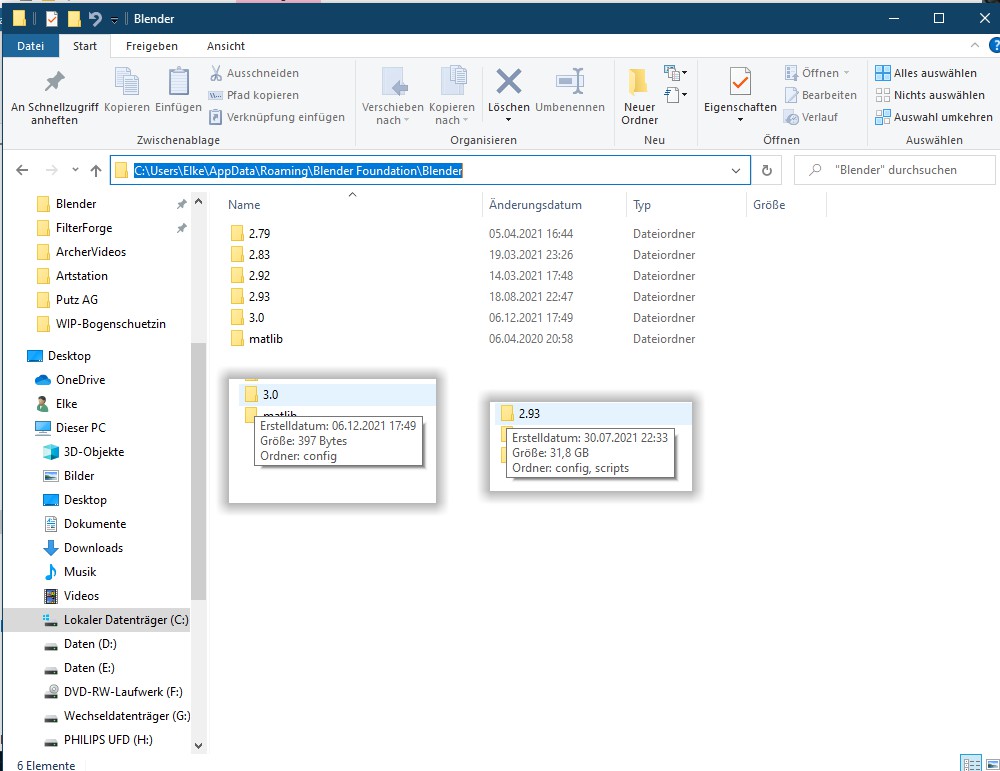

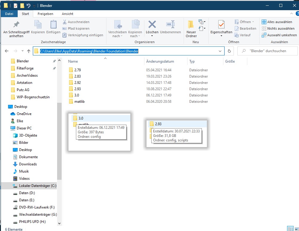

C:\Users\Name\AppData\Roaming\Blender Foundation\Blender\3.6 wenn du die 3,6 lts genommen hast.

Und den muss ich komplett löschen?
Ja und hier noch ein älteres Bild dazu. So sehen die Ordner aus.
Bin immer noch nur mit Smartphone unterwegs.

Ich wolte nur nochmal veranschaulichen um was es geht:
Die Prefences und Addons werden in folgenden Ordnern je Version gespeichert. Dieser Ordner ist normalerweise unsichtbar in Windows und muss erst sichtbar gemacht werden.
Die 3.0 z.B. ist noch total frisch, quasi frisch vom Werk. Nur die Addons sind aktiviert mit denen Blender nun mal neu daherkommt.
Die 2.93 benutze ich zur Zeit und da sind viele Addons aktiviert, die Blender nativ mit bei hat und einige Kauf-Addons installiert, wie True…
Alles wieder da. Danke für eure Hilfe
