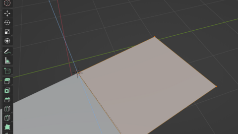

    hier mal ein Video : https://www.dab-fx.com/movies/winkel.mp4
    Hab den Drehpunkt an das Eck gesetzt, sieht man recht gut, im Objektmode dreht er sich darum im Edit Mode aber nicht wie man sieht? Warum?
    Und ich möchte gerne das Objekt bündig mit dem anderen Objekt abschließt, mit den Snap ist das nicht möglich, was für Möglichkeiten habe ich?

    man sieht das sich um das Eck dreht, das so weit auch in Ordnung der Drehpunkt ist Korrekt und wie man sieht sind es 2 Objekte, das drehende Objekt soll sich SNAPEN nach , ähm was sind es? ca. 33,5 Grad oder so, an das andere Objekt.

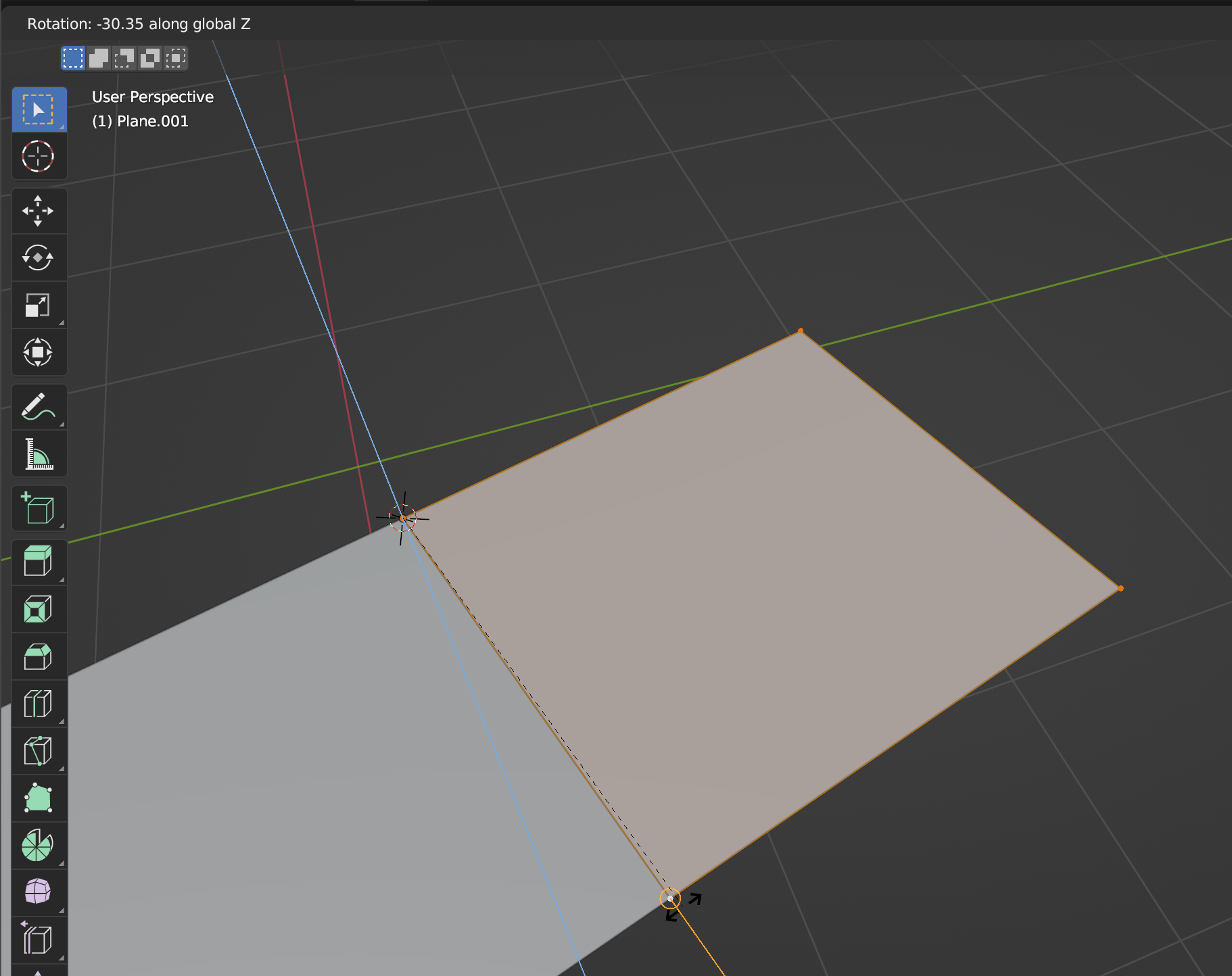

  • Hallo Artbrainer,
    ich hab Dein Mesh mal vereinfacht nachgebaut...
    Align Rotation to Target ist die Einstellung die Du unter den Snap einstellungen gem. erstem Screenshot vornehmen musst.
    Dann "R" "z" und drehen bis sich die beiden Kanten berühren.... done.
    Viel Erfolg!
