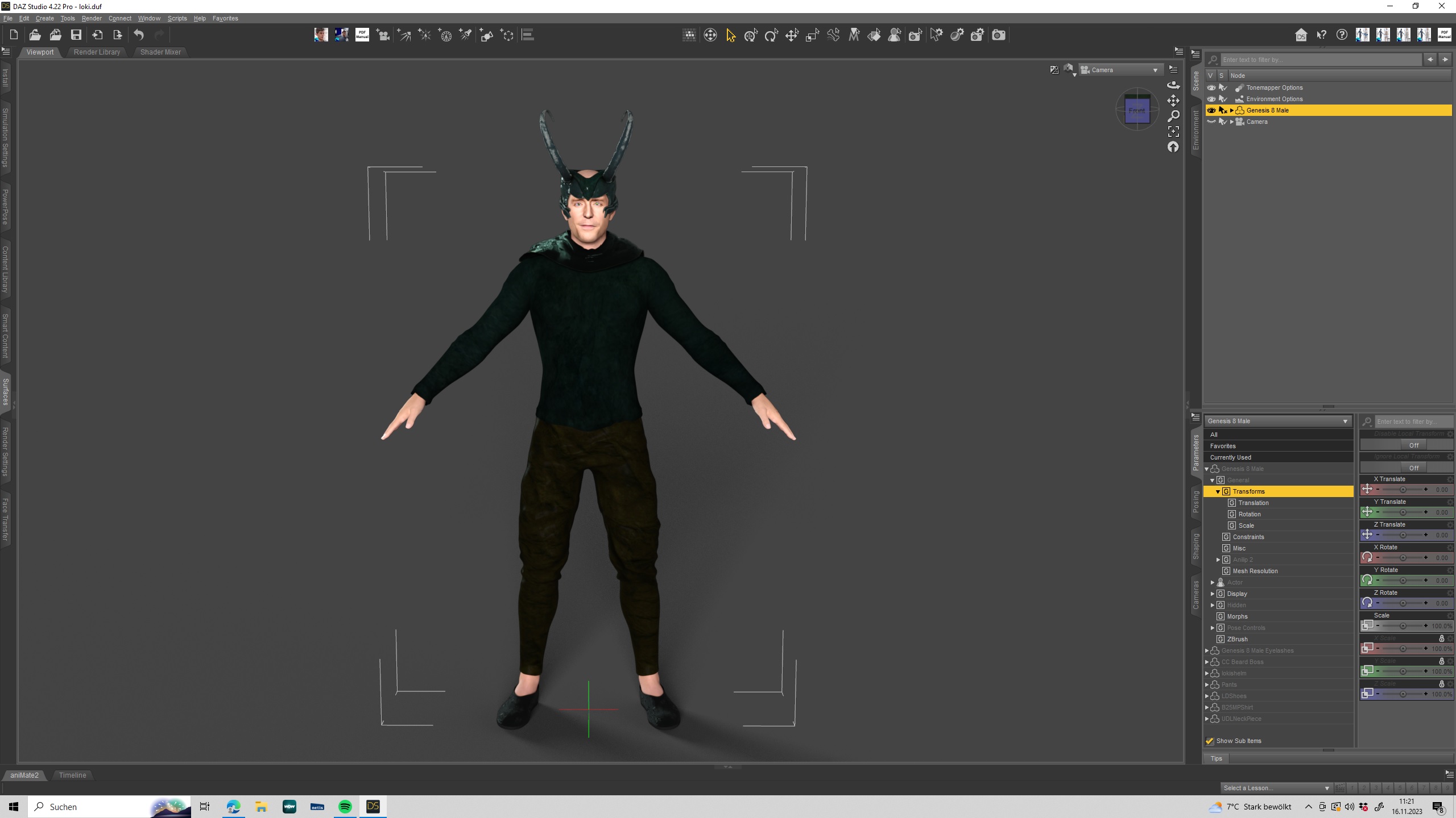

    Ich habe schonmal angefangen in Daz 3d meinen Loki herzustellen dank Facetransfer (Genesis 8 male) .Ich suche nur noch die passenden Haare, die für Blender geeignet sind
    und ich muss noch ein zerfetztes Cape erstellen.
    So sieht er zur Zeit noch aus, wie gesagt Haare fehlen und das schneidige Cape---->

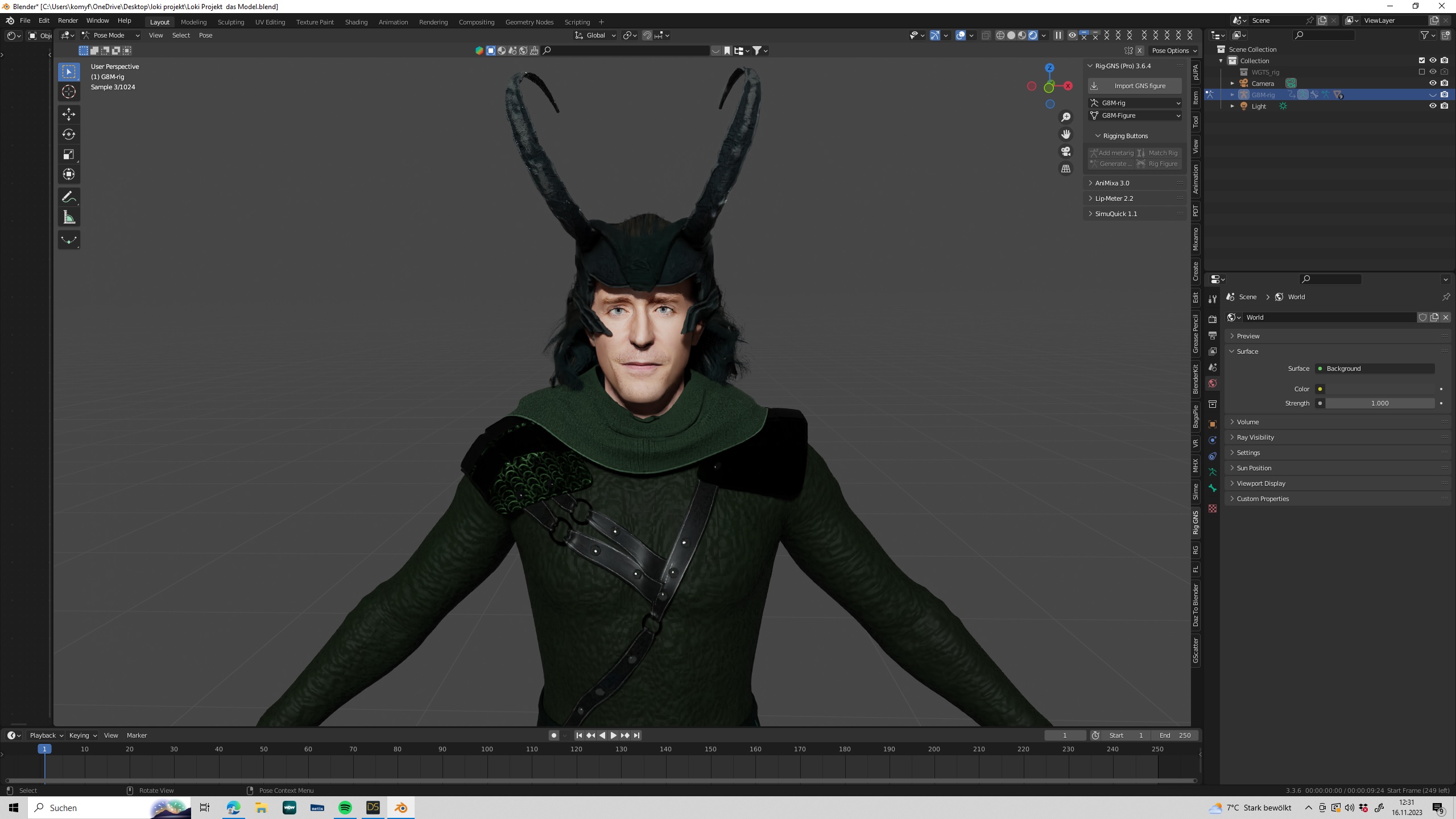

    Ich habe nun die richtigen Haare gefunden^^ausgrechnet die juten alten Jussuf Hairs (Jesus Christus Superstar Haar) bin ikk fündig geworden .^^
    Dann habe ich Loki nach Blender durch Rng Rig importiert und auch die Shaders mit Bump und Colorramp aufgepimpt
    Zur Zeit nur ein Sonnenlicht an bei Blender, sonst ist hier kein großes Tam Tam. Nun muss ich mir nur noch entscheiden ob ikk Eevee mache oder doch Cycles. Hmmmm, schwierig -beides hat seine Vor und Nachteile.
    Dies ist zur Zeit Cycle,sieht natürlich toller aus,aber bei den Lichteffekten später ,könnte eher es wohl Eevee wohl sein,was sagt ihr so?
