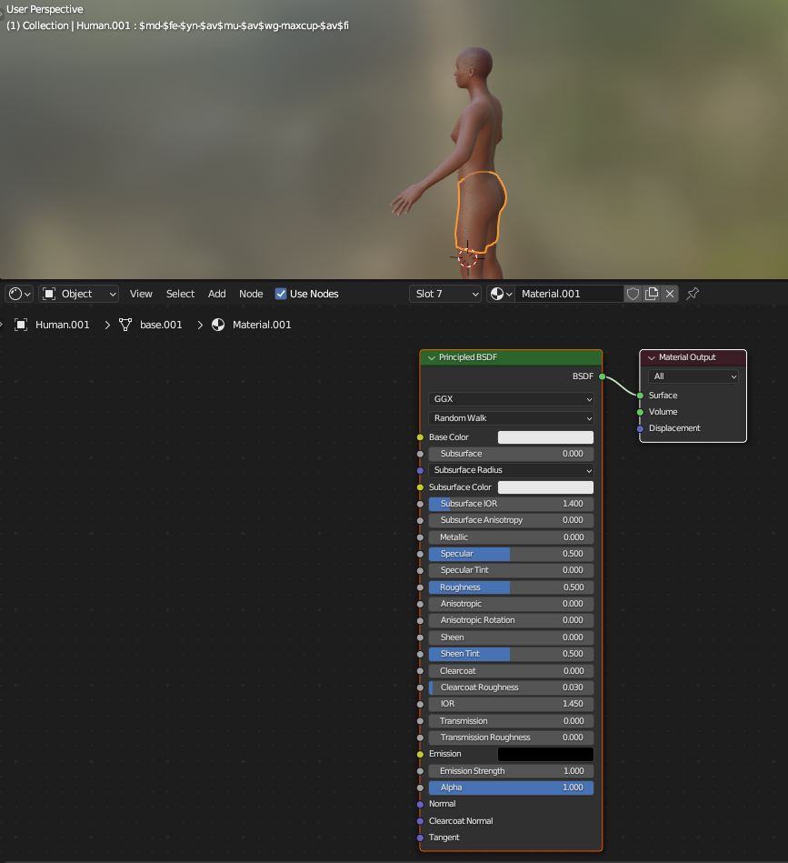

    aus einem Stück Haut eine Hose zu machen. Leider bekomme ich der Hose keine Farbe zugewiesen. Schätze es hängt mit dem SSS zusammen.
    Wie kann ich es deaktivieren.
  • Zeige mal bitte das Node-Setup des Hosenmaterials. SSS ist z.B. ziemlich weit oben im principle BSDF shader zu finden. Es kann aber auch der Alphawert hochgedreht sein oder aber die Normalen sind verdreht.
    Das sind alles Dinge die wir sehen müssten um gezielt helfen zu können. Jetzt gucken wir im Moment in eine trübe Glaskugel.

  • Also, ich habe alles Material aus dem Material-Editor gelöscht, das waren bestimmt 5 oder 6, ein neues Material erstellt. Jetzt einfach mal eine gestreifte Hose draus gemacht und es klappt.
    Diese vielen Materialien waren für den gesamten Körper und durch VertexGroups verteilt. Irgendeines davon war bestimmt auch für den Hosenteil zuständig, aber hier nicht hilfreich. Die Hose braucht Ihr eigenes Material und im allgemeinen ist das erste Material im Mat-Editor erstmal dem ganzen Objekt zugewiesen, die folgenden kann man über VertexGroups verteilen.
    Lösch mal alles aus dem Mat-Editor, lege ein neues Material an und dann weiß ich nicht wie das Tut weitergeht. Evtl. soll nur eine neue Farbe oder auch eine Textur drauf.
