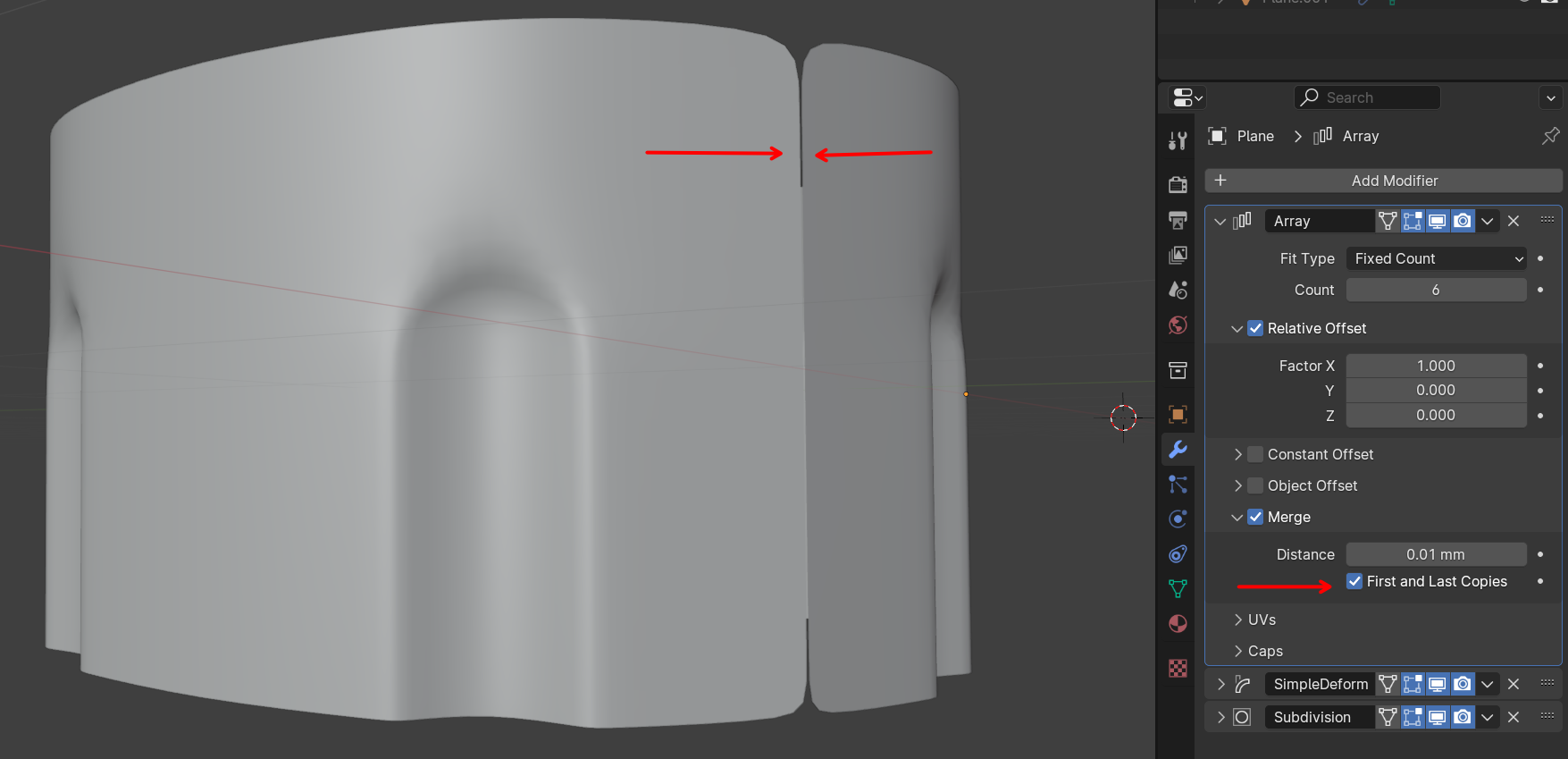

  • Hallo zusammen,
    wo liegt mein Gedankenfehler, dass der Array Modifier die Lücke, wie im Bild markiert, nicht schließt?
    Muss aktuell den Array Modifier apply um anschließend das Mesh per Hand zu bearbeiten damit ich die Lücke per "Merge"schließen kann.
    Irgendwo mache ich sicher einen Fehler, nur wo?
    Vielen Dank für eure Hilfe
  • Hast du mal versucht, den Distance-Regler etwas höher zu drehen?
  • Ach, ich sehe gerade, dass es kein Radial-Array ist.
    Die Biegung kommt vom Simple-Deform-Modifier.
    Da sich Anfang und Ende nicht durch den Array-Modifier selbst berühren kann dieser das Objekt auch nicht schließen.
    Mit einem Weld-Modifier zwischen dem SimpleDeform und dem Subdivision sollte es funktionieren. ;)
  • Mit einem Weld-Modifier zwischen dem SimpleDeform und dem Subdivision sollte es funktionieren. ;)
    Absolut korrekt :)
    Vom Weld-Modifier schon was gehört, hatte ich aber absolut nicht auf den Schirm und wäre auch nicht von selber darauf gekommen.
    1000 Dank <3
    PS:
    Die "Merge" Option beim Array Modifier schließt die Lücke zwischen den einzelnen Teilsegmenten aber schließt nicht die Lücke zwischen Anfangs- und Endsegment.
    Dachte das macht die Option "First and Last Copies" vom Array. Auch ein ändern der Distance führt zu keinem schließen von Anfangs- und Endsegment.
    Mit dem Weld-Modifier konnte das Problem gelöst werden.
    Arch-Linux, Blender
    Einmal editiert, zuletzt von pix (4. Juni 2024 um 13:39)
  • Im Nachhinein betrachtet ist erkennbar, warum es nicht funktioniert. Die Option first and last copie aus dem Array Modifier weiß ja nichts von der Position der zwei Elemente, die erst danach definiert wird...
    Das funktioniert nur, wenn die Drehung mit einem gedrehten Referenzobjekt und entsprechend aktiviertem Object offset im Array-Modifier selbst gemacht wird.
