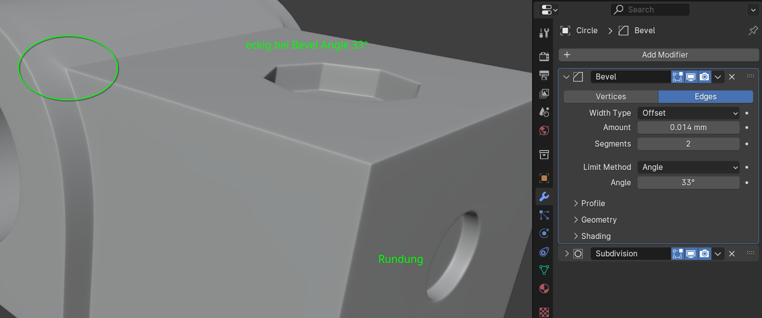

  • Hallo zusammen,

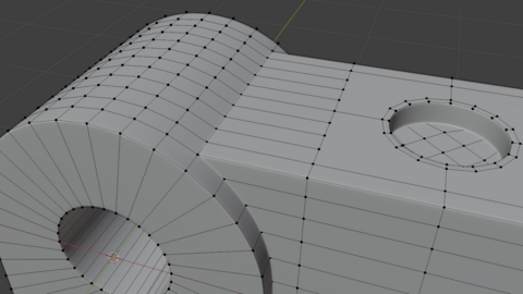

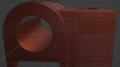

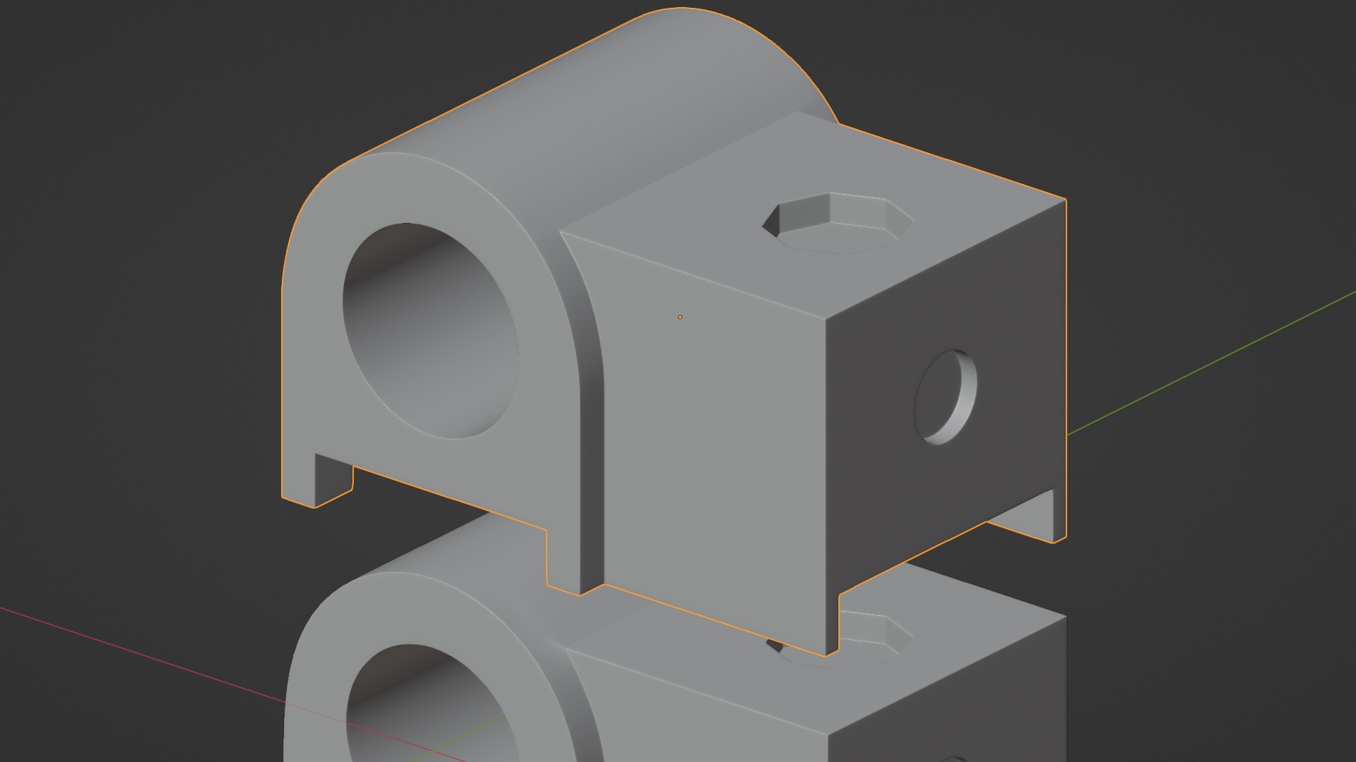

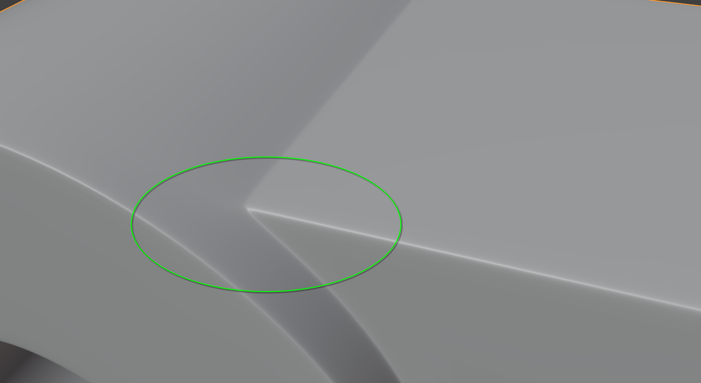

    ich benötige mal euer Schwarmwissen da ich keinen sauberen Übergang von einer Rundung zu einer Fläche hinbekomme.
    Hier soll eine scharfe Kante zu sehen sein, welche sich nicht in die Rundung reinzieht.
    Bei Bevel Angel = 33°
    Die Kante ist gut sichtbar aber mit einem auslaufen in die Rundung hinein -> siehe Bild
    Ein paralleler Edge Loop zur Rundung zerstört die Gleichmäßigkeit der Rundung und man sieht eine leichte Kante.
    Zudem ist die Vertiefung oben eckig, da ich hier nur 8 Ecken genommen habe.

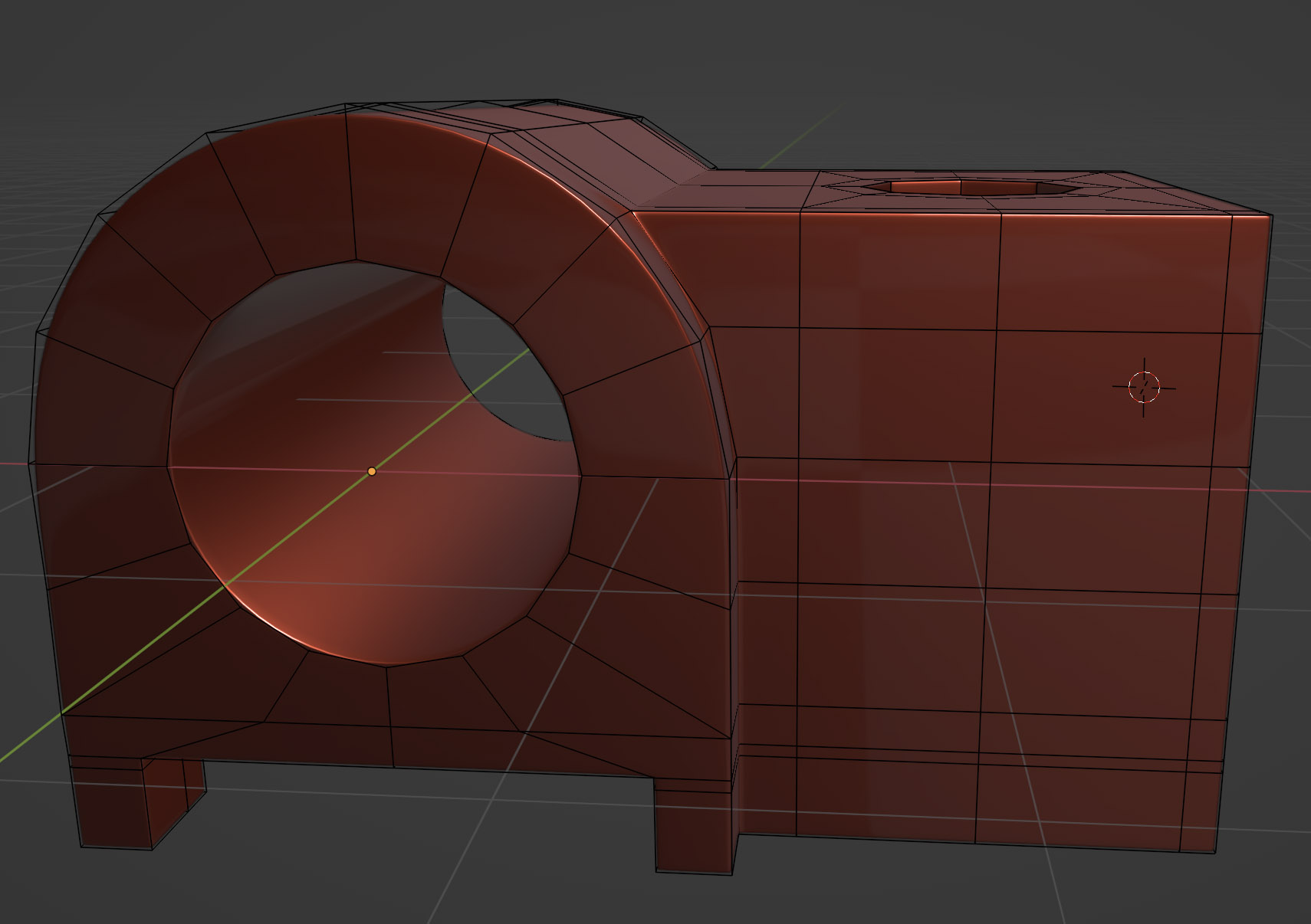

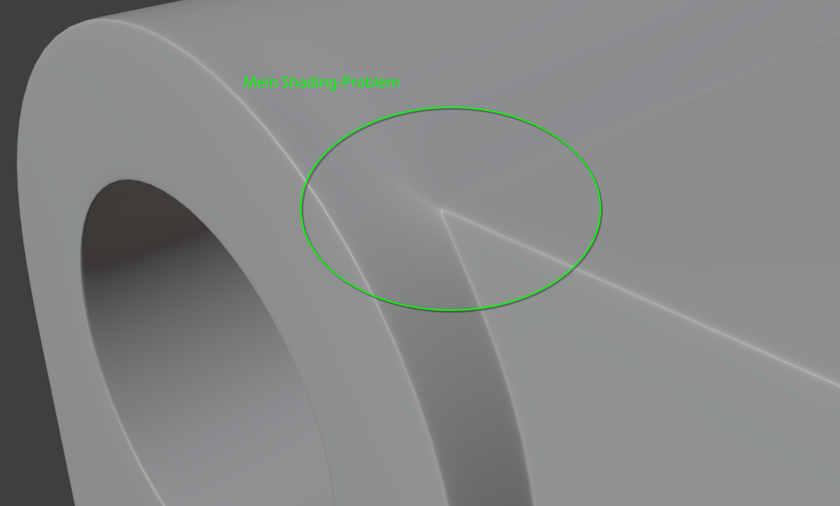

    Bei Bevel Angel = 50°
    Die Kante wird sehr nach hinten gezogen bzw. verzieht das Mesh ziemlich stark.
    Dafür ist die Vertiefung mit 8 Ecken rund.
    Egal was ich versuche bekomme es nicht hin.
    Ziel ist ein sauberer Übergang von der Rundung zum gerade Teil und die oberer Vertiefung ebenfalls rund.
    Ich hänge mal die Datei mit an, vllt. kann jemand helfen
    Vielen Dank

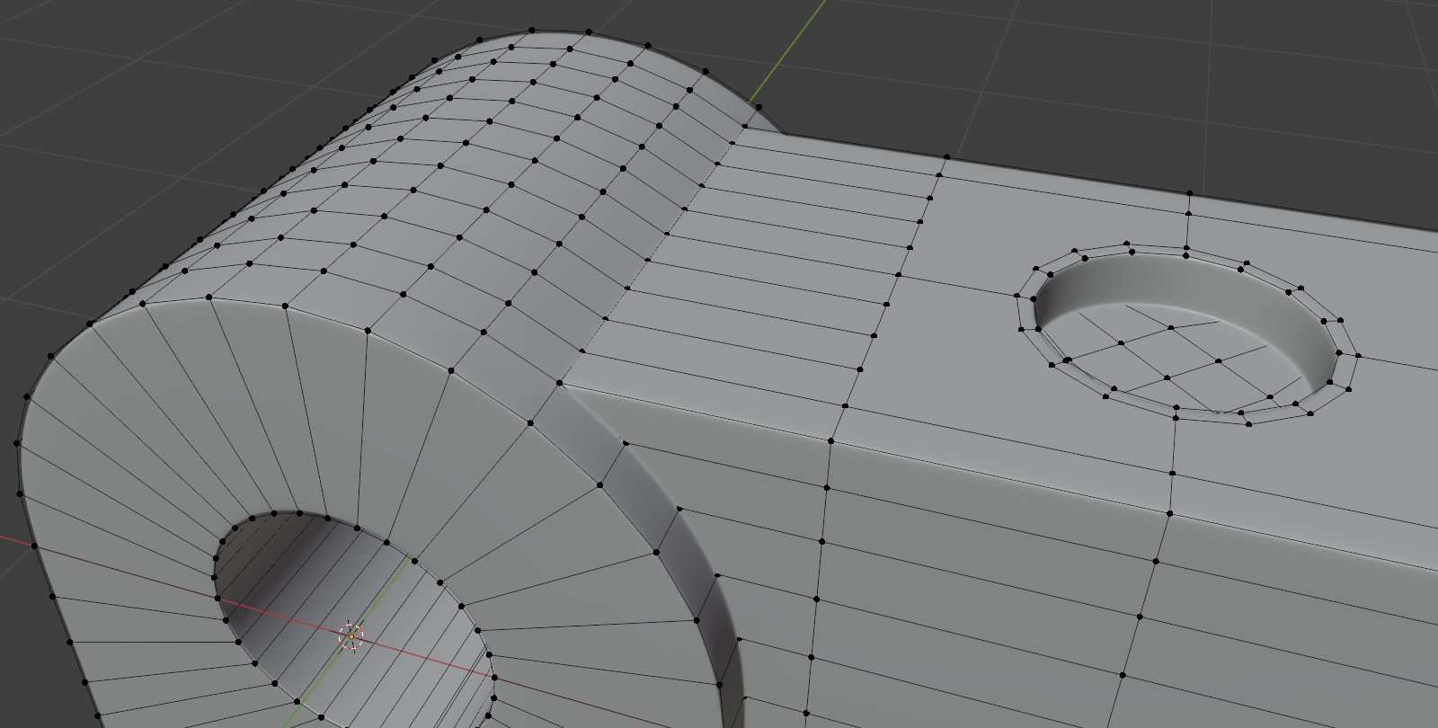

  • Bin gerade nicht am PC, kann mir das erst später angucken. Aber generell ist bei solchen Geschichten mehr Geometrie nötig. Wenn die runden Sachen hier nur 8 Verts haben, ist das für diese Sache zu wenig.
    Der Weg ist das Ziel!
  • Habe mir das Mesh angeschaut...
    Ich vermute, dass Du eine dichtere Stützstruktur brauchst.

    Das ist korrekt :) und 1000 Dank für deine Modellierungshilfe :thumbup:
    Habt alle vielen Dank und ihr habt alle Recht. Zu wenig Geometrie im Mesh.
    Habe die große Rundung mit 32 Vert und die Loch oben mit 16 Vert erstellt.
    Damit kann ich beim Bevel Angle = 22° einstellen und die Kante wird nicht soweit nach hinten gezogen.
    BigM
    Ohne Subdivision bekomme ich meine Löcher nicht rund, den brauche ich.
    Habe das sparsame modellieren wohl aus zu vielen Videos zu sehr verinnerlicht ;(
    Weiss gar nicht ob das in dem Maße heute noch notwendig ist bei der Leistungsfähigkeit heutiger PC Systeme - das Ganz auf den Hobbybereich bezogen.
