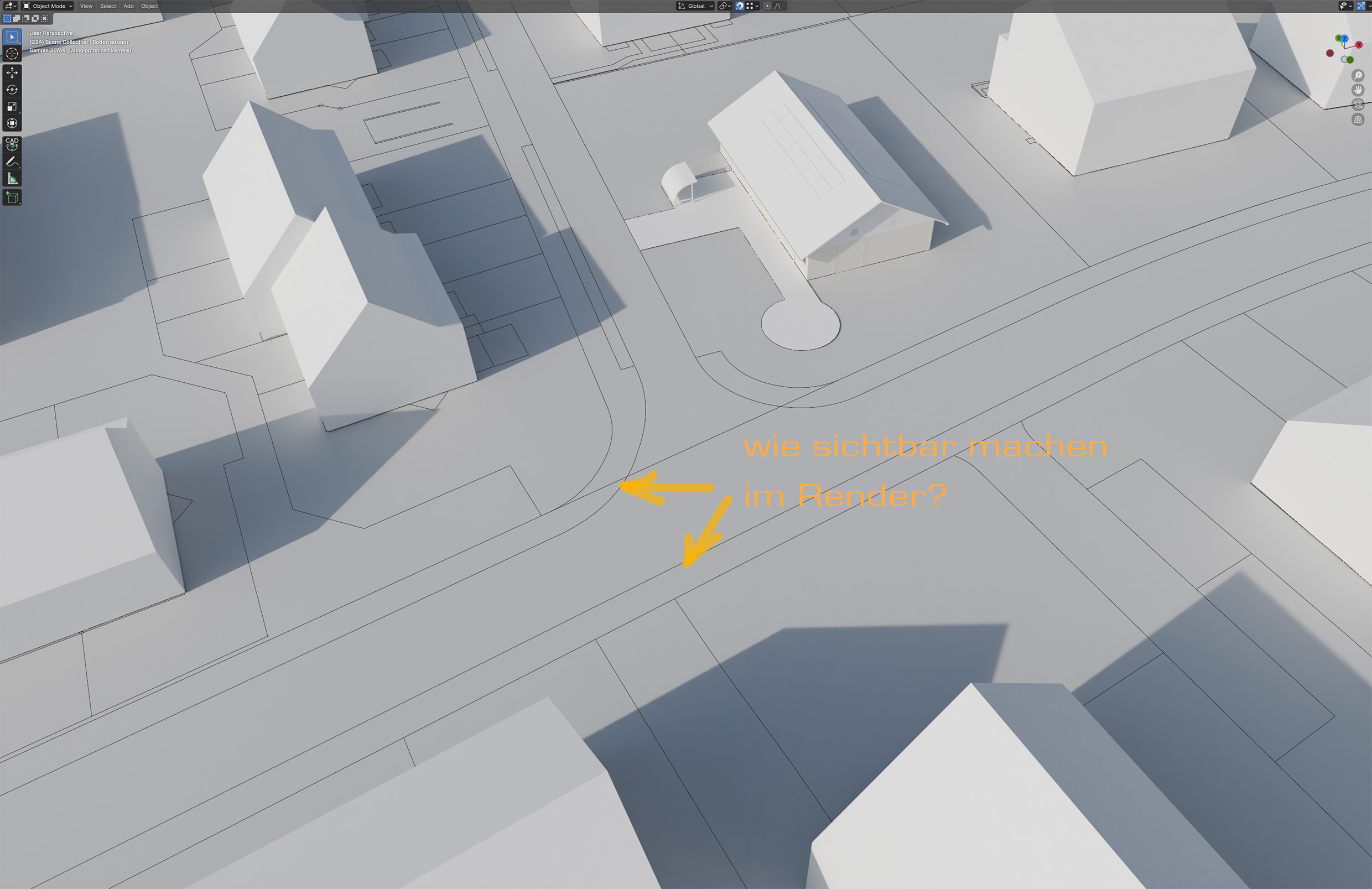

  • Hallo zusammen,
    Ich versuche gerade eine Art "Gipsmodell" zu rendern... also alles weiss.
    Jedoch möchte ich die schwarzen Katasterlinien der Strasse, Bürgersteig etc. als schwarze Linien sichtbar haben.
    Dies sind nur ungefüllte Meshes!
    Das Grau des Bodens ist eine "Plane", die 2 cm unter dem schwarzen Mesh liegt.
    Wo kann ich diese Einstellung machen?... Im Menu der "Visibility Properties" habe ich nichts gefunden.
    Das angefügte Bild ist nur ein Screenshot des Viewportrenderings... dort geht das problemlos.
    Aber für den finalen Render?

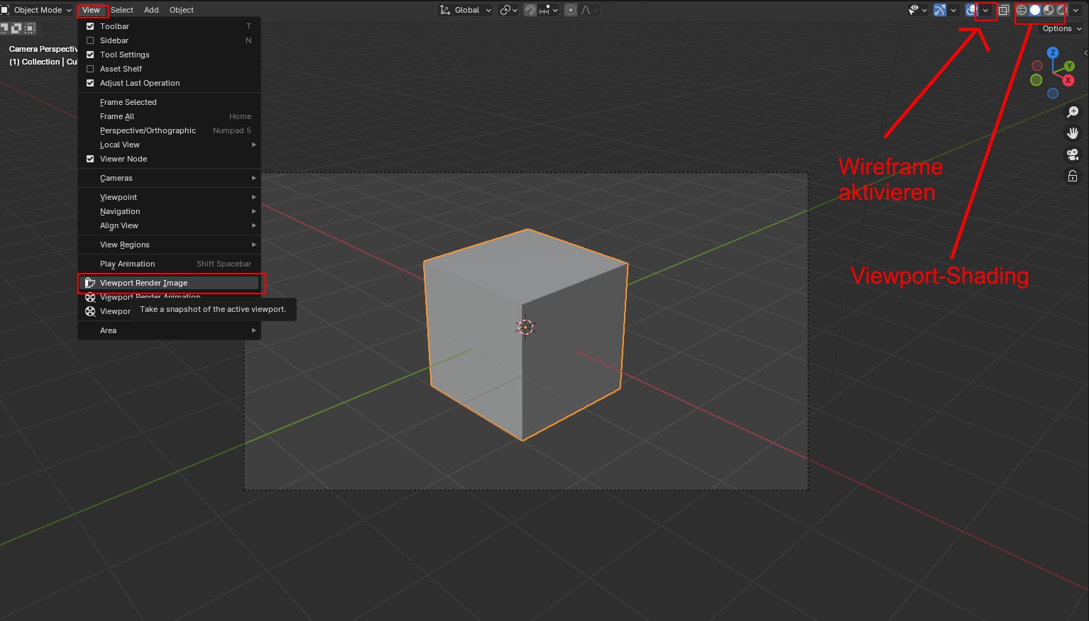

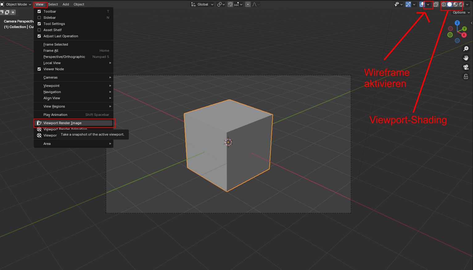

  • Ich weiß nicht, ob Du das kennst, oder es Dir hilft:
    Man kann unter Menü View Snapshots vom 3D-View rendern, sowohl aus der Camera-Perspektive (da ist auch alles zusehen was im Cam-Ausschnitt ist) als auch aus anderem Blickwinkel, da muss man allerdings etwas mit rein- und rauszoomen testen ob auch wirklich alles auf dem Render ist, aber diese Bilder gehen schnell. Dann einfach abspeichern, wie man Bilder halt abspeichert.
    Das funktioniert mit allen Viewport-Shadings.

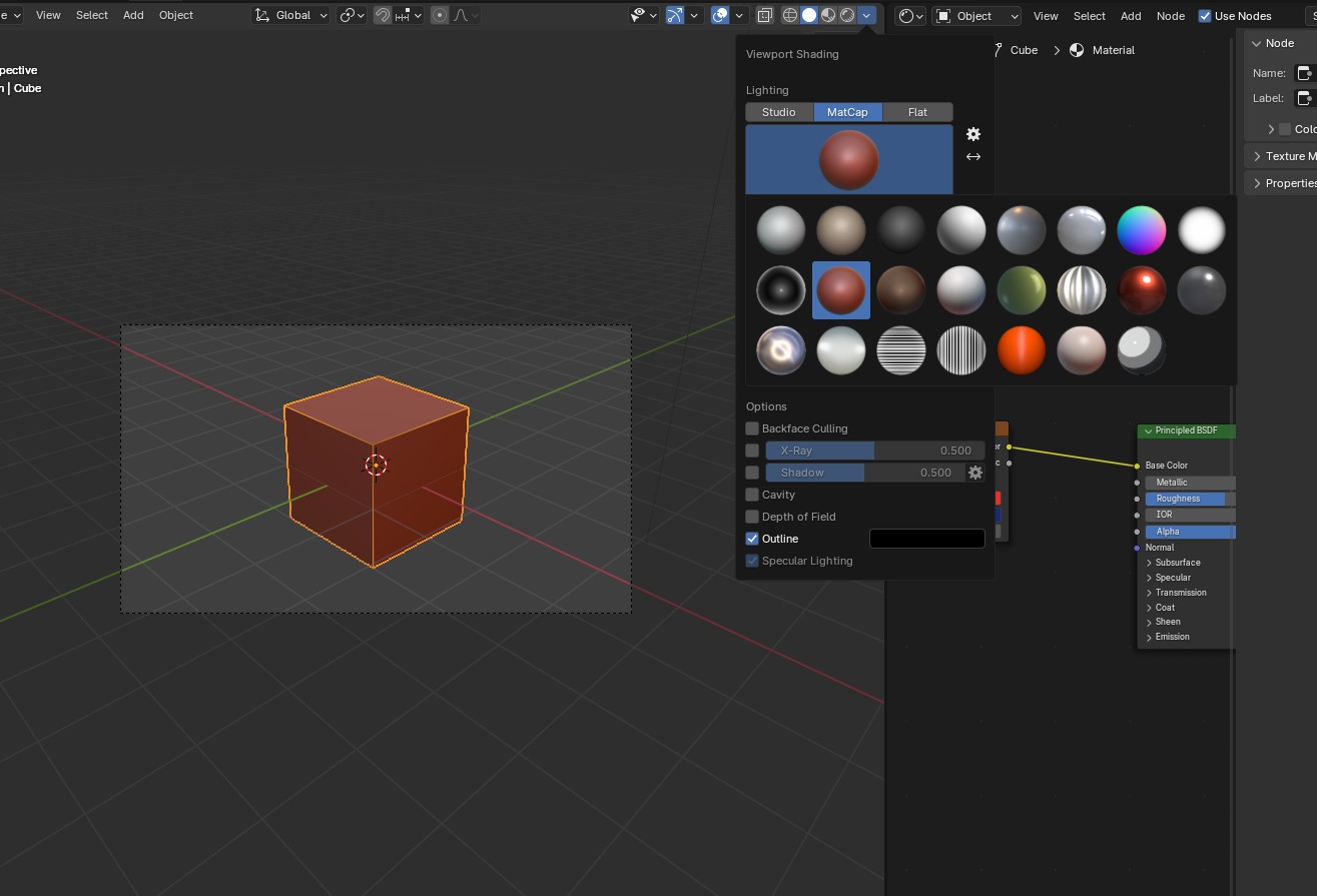

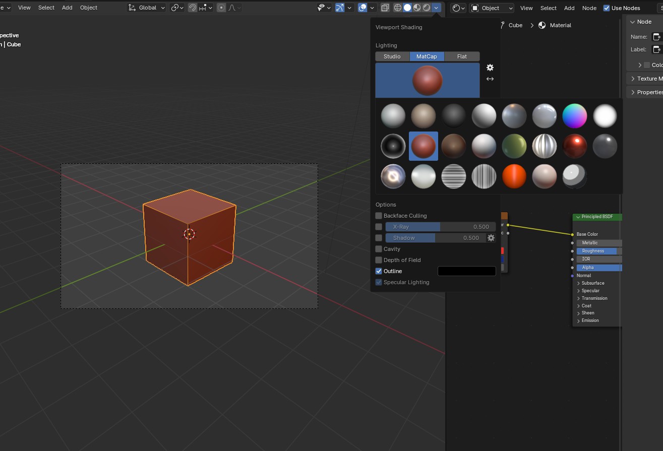

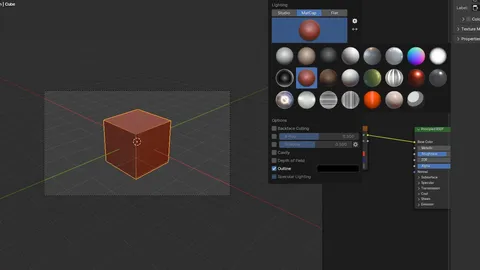

    Willst Du, dass alles eine Farbe hat, kannst Du ein Matcap aktivieren: Jedes Material wird davon überschrieben in der Matcap-Ansicht im Solid-Mode, aber nicht wirklich. Matcaps funktionieren nur im Solid-Mode des Viewport-Shadings.

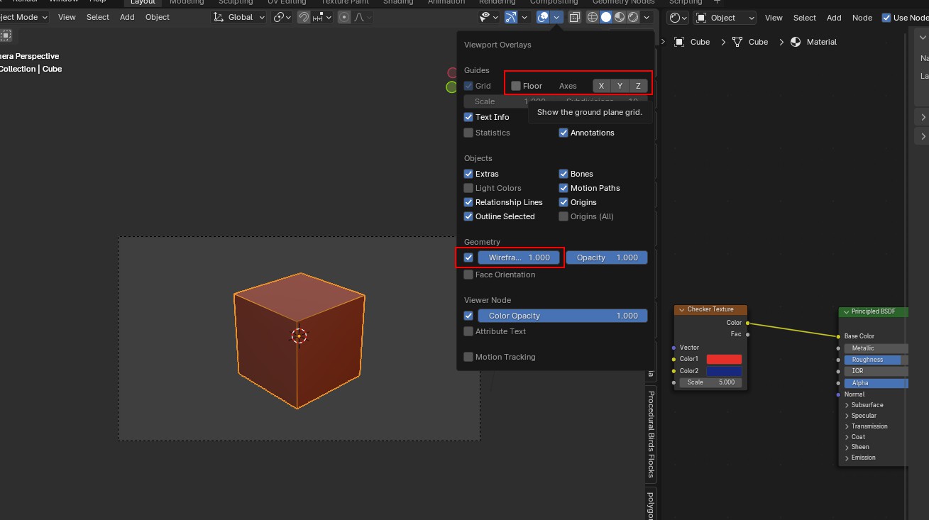

    Du kannst auch die Wireframeansicht aktivieren......
    .....und über Viewport-Overlays auch das Gitter und die Koordinatenlinien wegschalten.

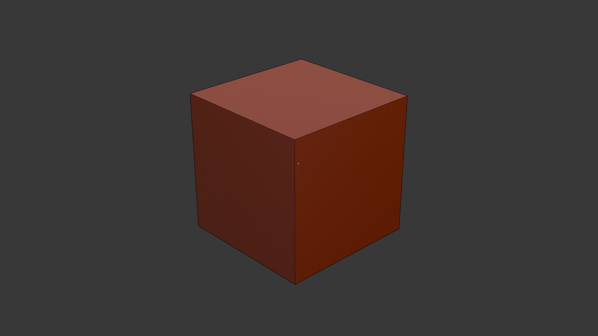

    Wenn das Objekt nicht ausgewählt ist, werden die Linien schwarz gerendert:

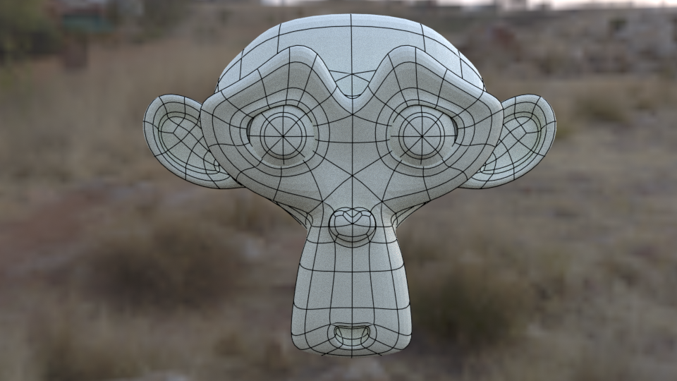

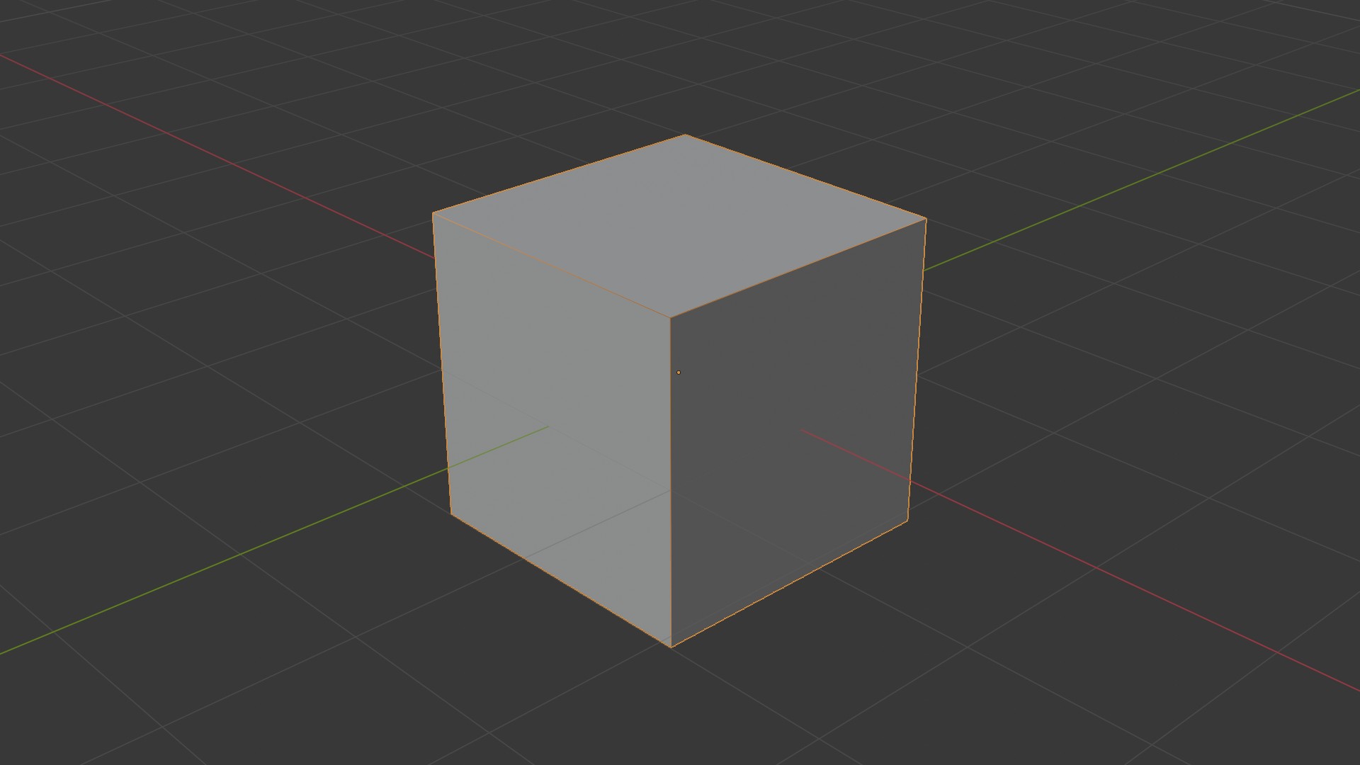

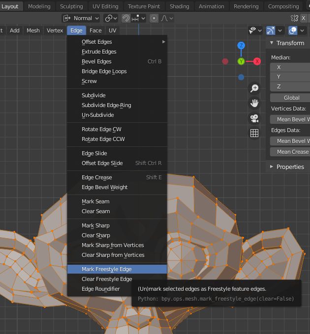

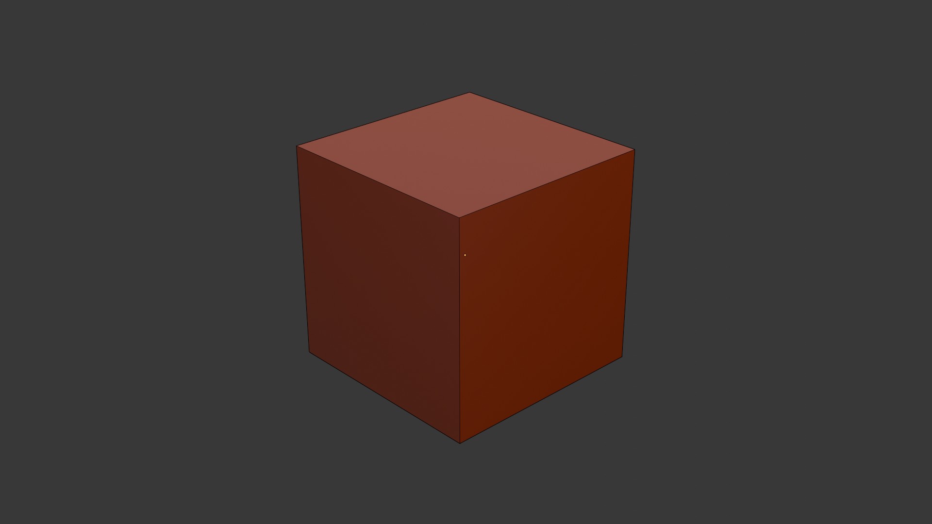

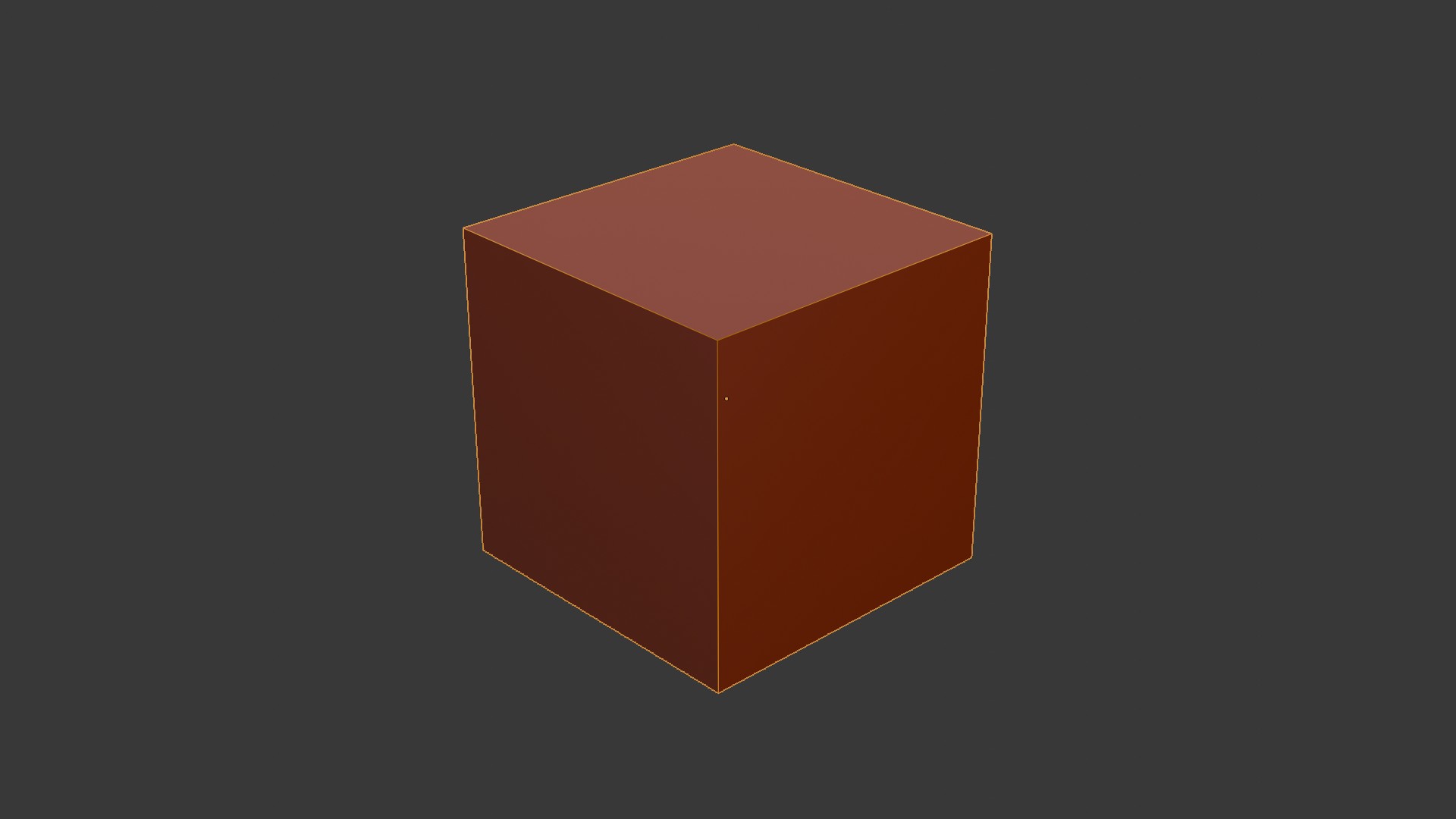

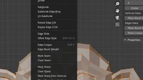

  • Hm.... :nachdenklich: ich bin ja mit den neusten Versionen von Blender nicht vertraut, aber das erste von Kushanku verlinkte Video, wo er das mit den Geometrie-nodes macht, halte ich für sehr umständlich. Im zweiten Video ist die letzte von den 3 vorgestellten Methoden zwar ganz praktisch, aber das gibt es auch schon fertig in Blender. Das "Zauberwort" heisst Freestyle rendering. Dazu nimmt man z.B. die Suzanne und markiert im Editmode alle Edges als Freestyle:

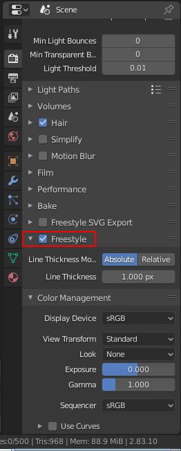

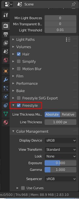

    Die Edges werden dann grün. Dann wählt man in den Renderproperties (wo man auch einstellt, ob man mit EEVEE oder Cycles rendern will) ganz unten den Punkt Freestyle aus.

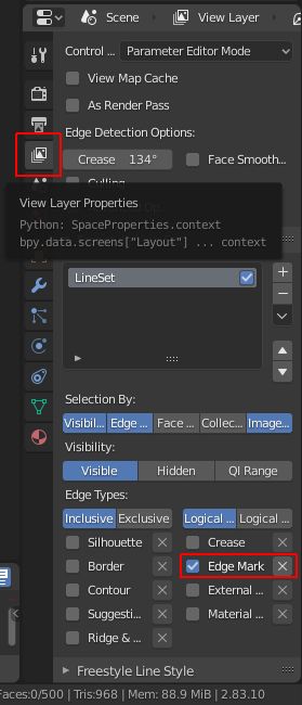

    Anschliessend geht man zu den View Layer Properties und wählt dort ebenfalls recht weit unten die Einstellungen für's Freestyle rendering:

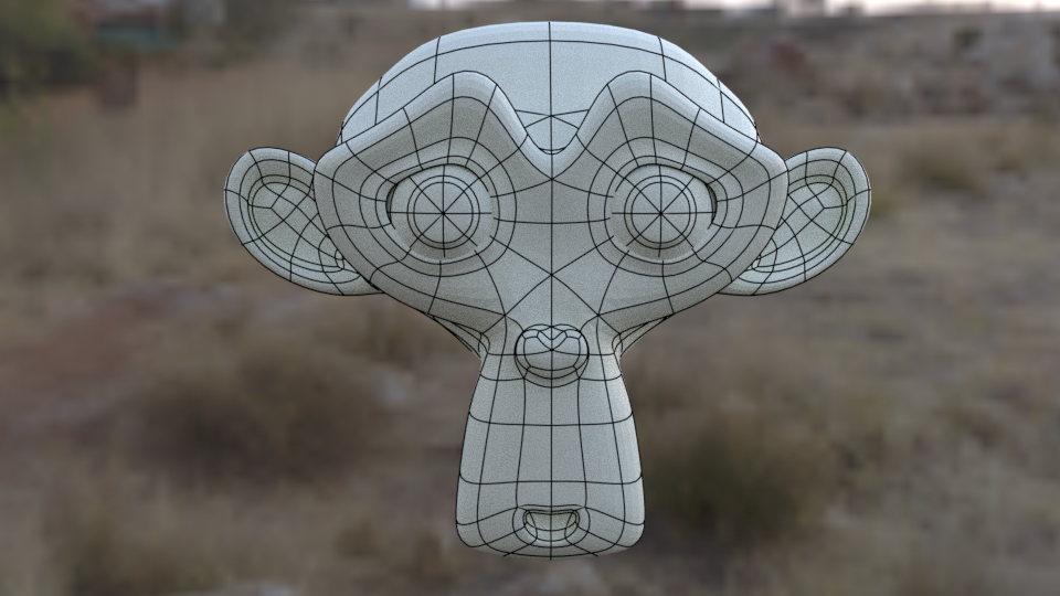

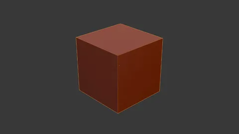

    Bei den Edge Types wählt man die voreingestellten "Silouette", "Border" und "Crease" ab und macht den Haken bei "Edge Mark" hin. Wenn man dann auf rendern klickt, wird zunächst das ganz normale Bild gerendert, anschliessend der Verlauf der Edges berechnet und darüber gezeichnet. Dass sieht dann z.B. so aus:
    Hier hab ich auf der Suzanne auch noch ein Subsurf-Modifier drauf, aber die von ihm erzeugten Edges werden nicht gerendert, sondern nur jene, die in der Basisgeometrie vorhanden sind, und das auch nur dann, wenn man sie zuvor auch als Free Style Edges markiert hat.
