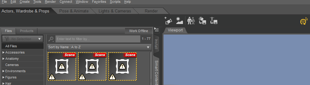

    gibt es eine Möglichkeit die Icons im Tab Work Office zu löschen, wenn die dazugehörigen Inhalte im Scene Ordner gelöscht wurden?
    Ich habe im Laufe der Zeit viele Szenen gespeichert, damit gearbeitet und sie dann wieder gelöscht. Im Work Office Fenster lassen sie sich schön verwalten, aber mittlerweile ist der Bereich voll mit Symbolen für gelöschte Scenen und ich habe mehr Chaos statt Ordnung. An die SQL traue ich mich nach einigen nicht so guten Erfahrungen mit SQL im Allgemeinen nicht mehr heran.

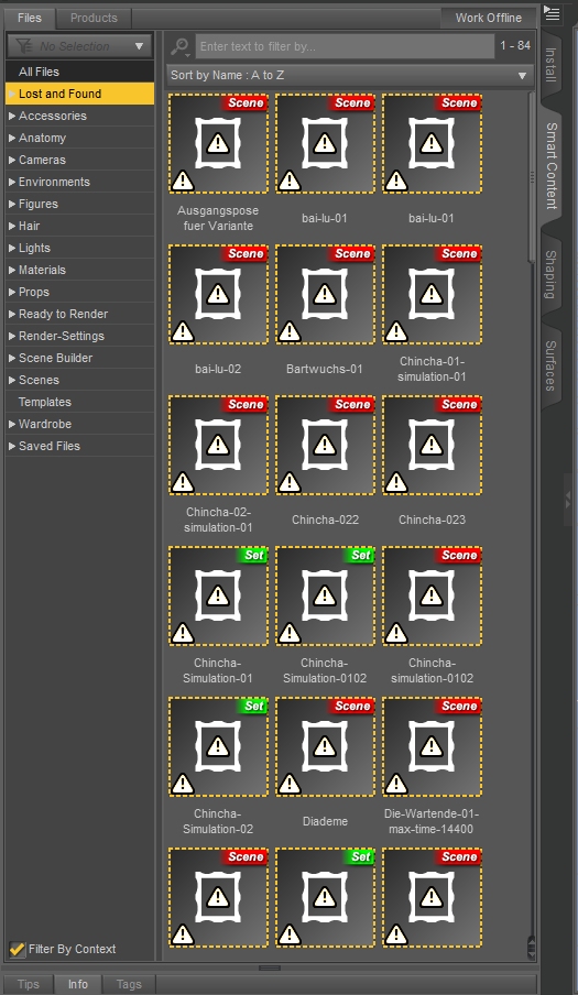

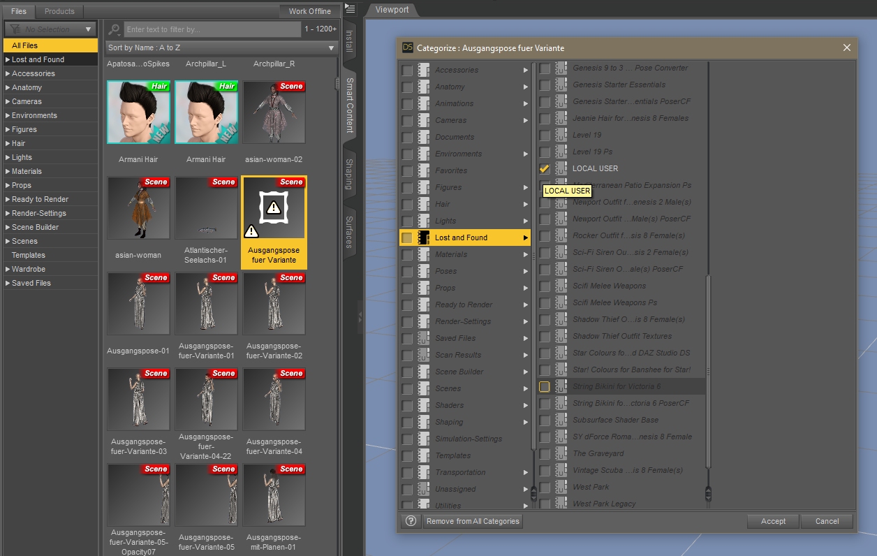

  • War ein Fehler von mir. Ich habe Streß mit Microsoft wegen der Registrierung von MS-Office nach der Neu-Installation gehabt, deswegen war ich auf "Office" fixiert. Gemeint war "Work Offline" (siehe Bild).
    Mittlerweile ist das Fenster mit den Symbolen die keinen Inhalt anzeigen überflutet, da ich die Scenen gelöscht habe. Natürlich kann ich auf die Anzeige der "Saved Files" in diesem Fenster auch verzichten und meine genutzten Scenen unter File: "open" oder" merge" laden, aber warum soll ich das Work Offline Fenster nicht nutzen?
  • Ah, das kommt davon wenn man nie den Smart Content Pane verwendet. :whistling:
    Habe da jetzt mal hineingesehen. Ich habe da nur eine Datei mit dem Ausrufezeichen und ich verschiebe die Dateien , die ich nicht mehr brauche in einen anderen Ordner. Warum die eine noch vorhanden ist und wie man das weg bekommt, ist mir auch nicht so ganz klar.
    Hier hat das jemand im DAZ Forum angesprochen. Funktioniert bei mir nicht, weil die entsprechende Kategorie ausgegraut ist. Smart Content deleted files

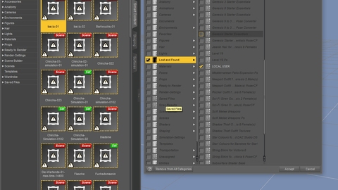

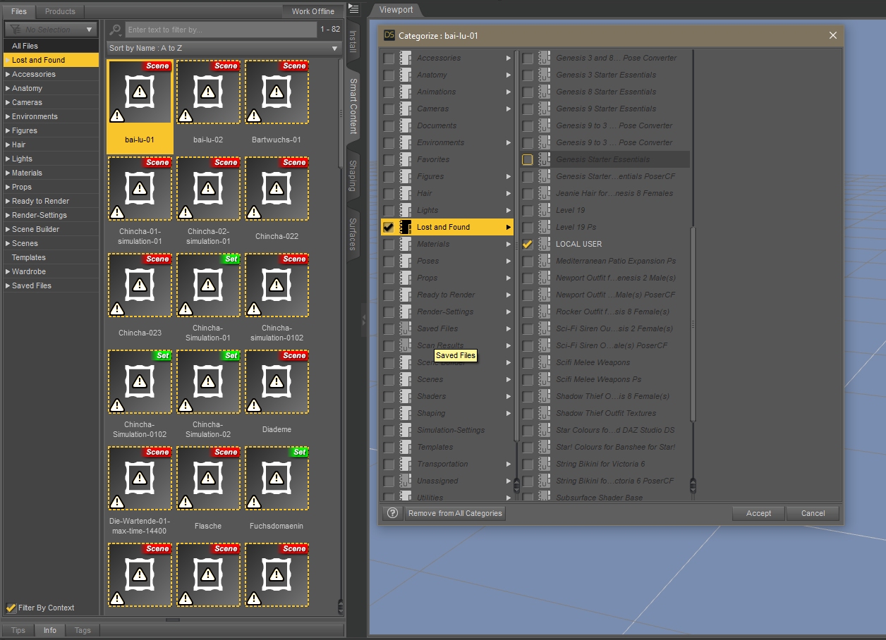

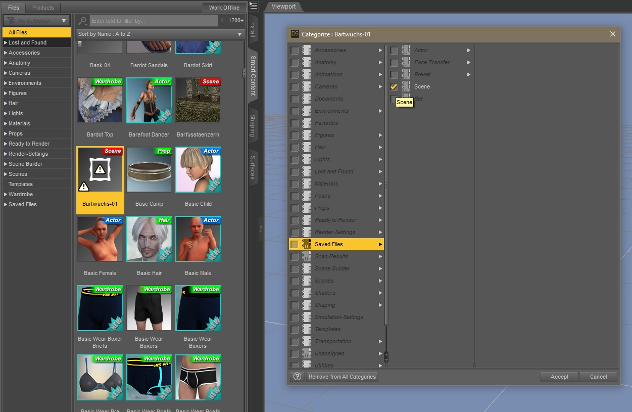

    Über Rechtsklich und Categorize kann und konnte ich die alten gelöschten Scenen nicht entfernen. Also hier klappt es nicht mit dem Entfernen des Häkchens.
    Bei einer neueren Scene sah ich gerade, da klappte es problemlos, Häkchen weg, mit Accept bestätigen und gut war es. Doch die werden ja jetzt auch nicht mehr unter Lost and Fund -> Local User, sondern unter Saved Files -> Scene gelistet, und da gehen die zu löschen, mit Entfernung des Häkchens und Bestätigung.
    Unter Lost and Fund sehe ich nun auch nur noch die alten gelöschten Scenen, keine neuren gelöschten Scenen mehr.
    Wobei ich Scenen weiterhin wie gewohnt unter Scenen speichere und schon allein in dem Unterverzeichnis etliche wieder löschte.
    Also etwas hat sich wohl geändert, nur habe ich da schon lange nicht mehr reingeschaut.
