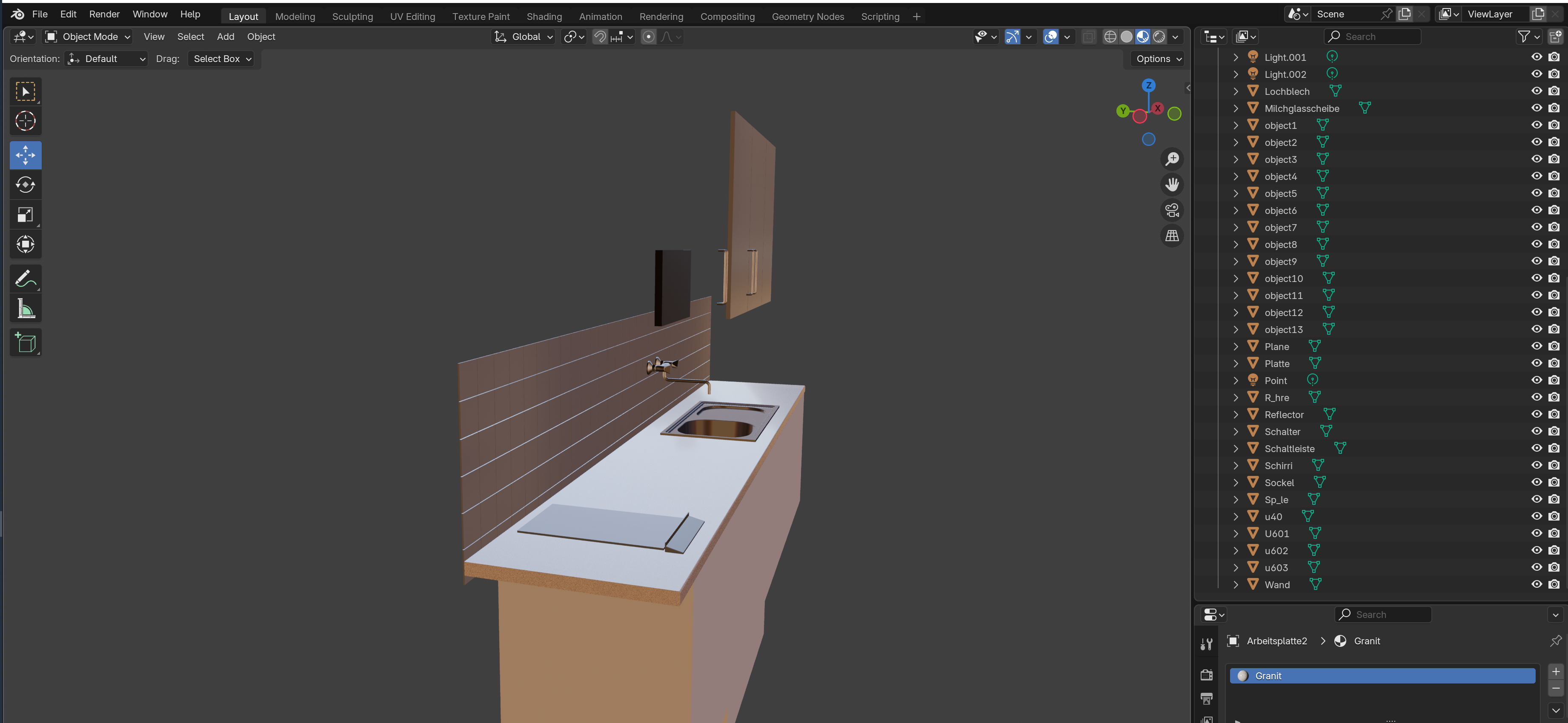

Bitte Alt - H drücken.
Mit H kann man objekte Hidden. Mit der o a Tastenkombi wieder sichtbar machen.
Kann es sein, dass Du die geteilt-Taste auf dem Num-Block aus versehen gedrückt hast ?
Also, alt H funktioniert nicht.
Wo ist die geteiltTast auf dem Num-Block.
Ich habs, habe bei einem Objekt transparent Shader eingestellt.
Warum dann gleich mehrere verschwunden sind weiss ich nicht.
Was wäre die richtige Einstellung?
Die Objekte waren über die Farben miteinander verbunden. Es war ein wavefront Import aus MOI 3D.
Hatte gerade dasselbe Problem bei der Farbveränderung der Kontrolllampe.
Wenn mehrere Objekte ein und dasselbe Material haben, wirkt eine Materialänderung auf all diese Objekte. Man sieht ob ein Material auf mehrere Objekte zugreift. Im mat-tap unter dem Fenster wo alle Mats für ein Objekt zusehen sind, wenn ein Objekt mehr als ein hat hat, wird, nach Auswahl eines Mats, der Name angezeigt und wenn es mit mehr als einem Objekt verbunden ist, nach dem Namensfeld eine Zahl. Klickt man auf diese Zahl individualisiert man das Material für das gerade ausgewählte Objekt und es erhält meist die suffix .001 im Namensfeld. Verändert man nun dieses Material, wirkt das nur noch auf das aktuell ausgewählte Objekt.
Habe nicht mehr an diese Tatsache gedacht.
Zum Glück ist mit noch rechtzeitig eingefallen, dass ich bei einem Material transparent eingestellt hatte.
