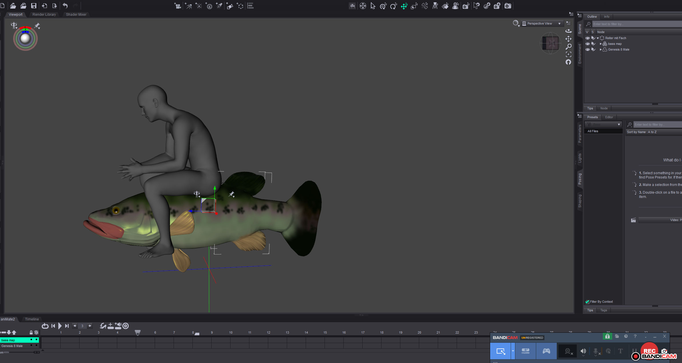

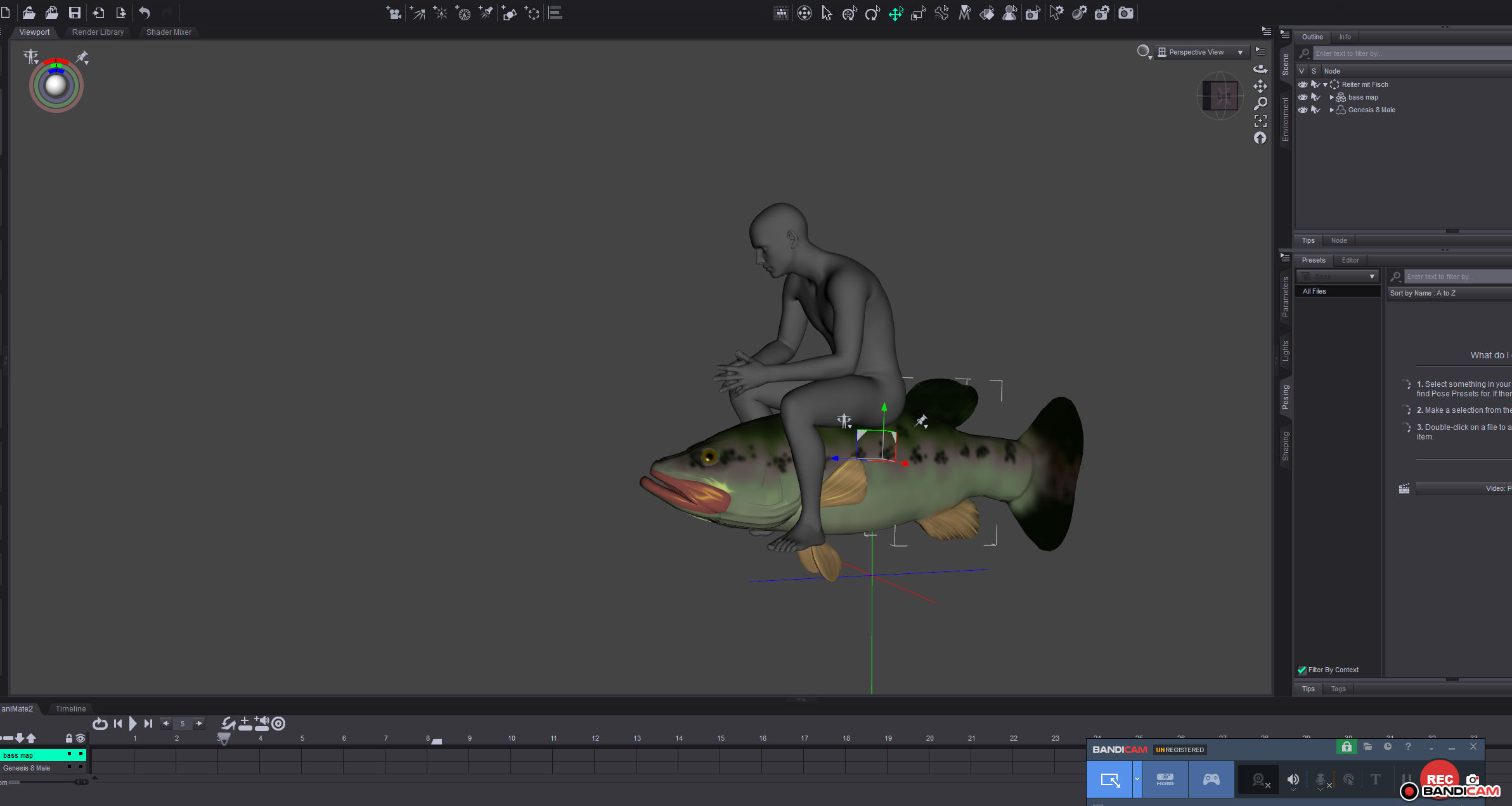

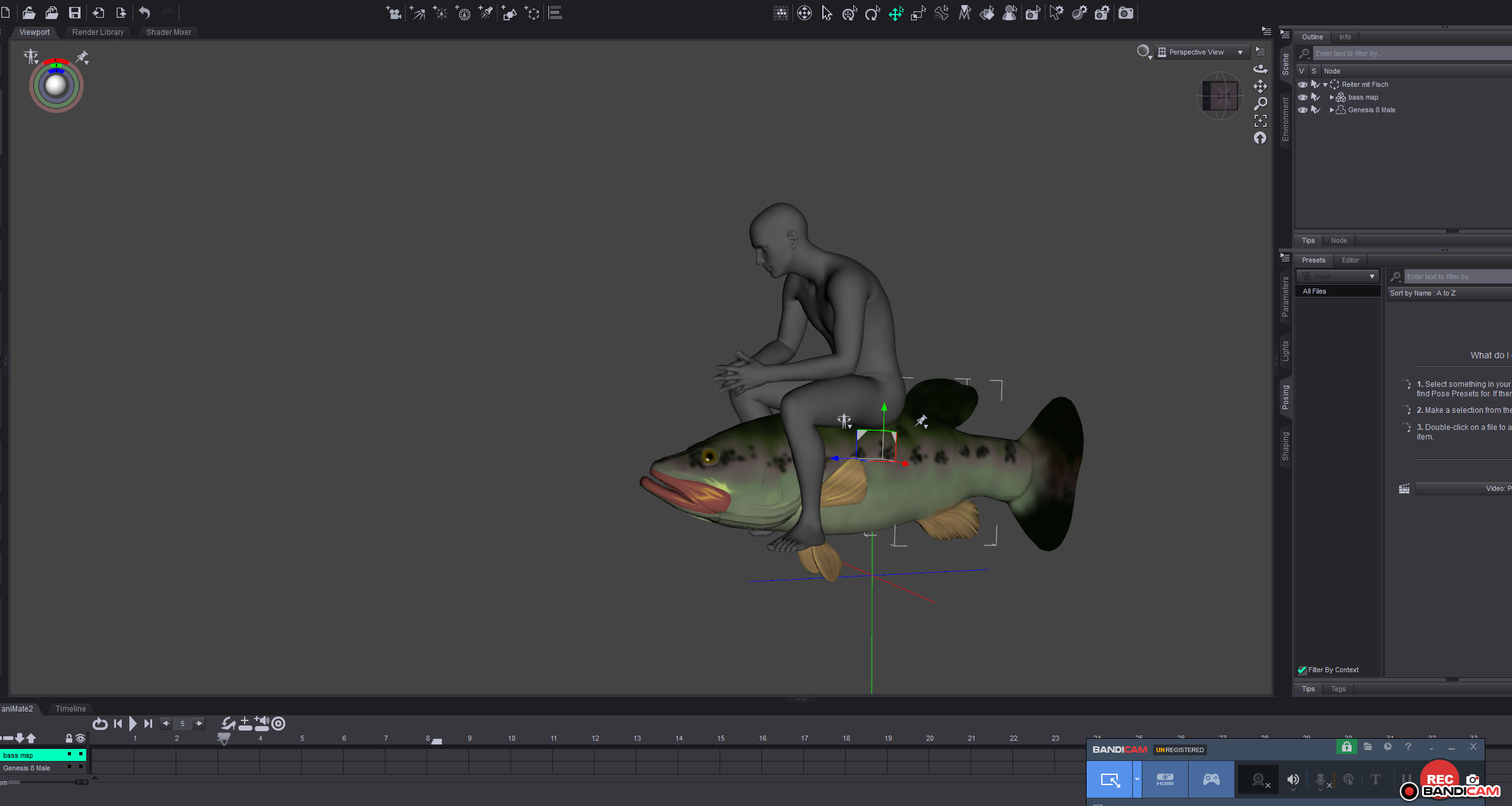

  • Also ich nutze gerne den Create a New Group Tool^^ erstmal kannst du so deine Anzeigen Leiste sehr aufräumen (und verkleinern),wenn du zb . die ganzen Klamotten und Props , Haare etc. da hinein fügst . Noch dazu kann man so auch die ganze Gruppe nutzen zum duplizieren und Instanzen besser zu erstellen ,weil dann alles komplett übernommen wird. Was sonst sehr haareraufend für Anfänger sein kann. Weil dann die Figuren doppelt werden, aber nicht die Klamotten übernommen werden.
    Drittens mit der Null Group kann man sehr witzige Kameraeffekte erstellen und animieren. Oder auch Props animieren wie z.B ein Karussel kannst du so drehen um die eigene Achse und mit einer anderen Gruppe ,die dann die Leute die drin sitzen mit drehen lassen ohne nerviges mit animieren. Gleiches gilt auch mit Autofahren mit Personen drinnen oder Pferde an einer Kutsche anbringen. ;)
    ohne Parenting zu nutzen
    Bruuuuuuuuummmm.wir fahren auf einen Fisch ,nur mit einen Fisch und einer Figur ^^ in einen Gruppentool -einfach einfügen im Tool und schon geht die wilde Fahrt los .Nur noch den Gruppen tool bewegen in der Animationsleiste und den Bewegungskreuz
