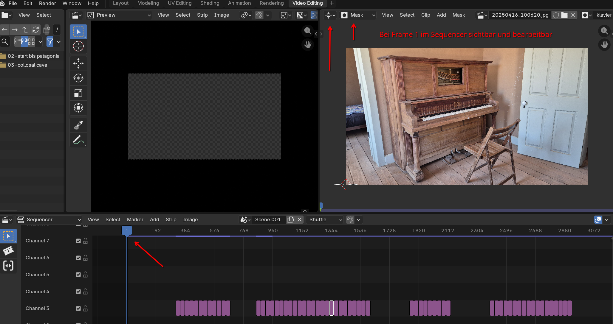

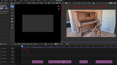

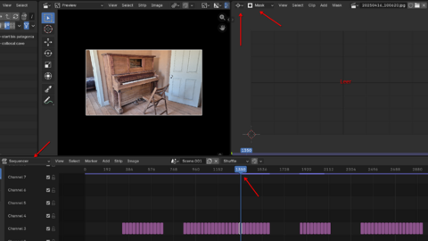

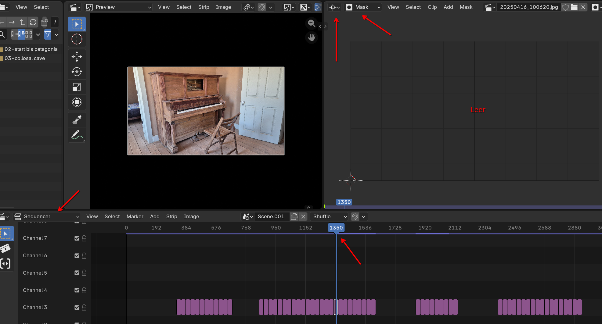

    ich habe eine Bildersequenz aus ca. 30 Einzelbildern im jpg Format in den Sequencer geladen (Add -> Image/Sequence)
    Das Bild, welches ich via Maske bearbeiten will liegt in der Timeline zb auf Frame 1350.
    Das Bild ist somit in der Preview zu sehen aber nicht im Movie Clip Editor (Mask).
    Um das Bild im Movie Clip Editor sehen zu können, muss ich in der Timeline des Sequencers auf Frame 0 gehen.
    Dann ist das Bild (welches ich per Maske bearbeiten will) im Movie Clip Editor sichtbar aber nicht mehr in der Preview.

    Zur Unterstützung ein Paar Bilder.

    Der Movie Clip-Editor bearbeitet nur den einen Clip und im Sequenzer sind alle Clips drin.

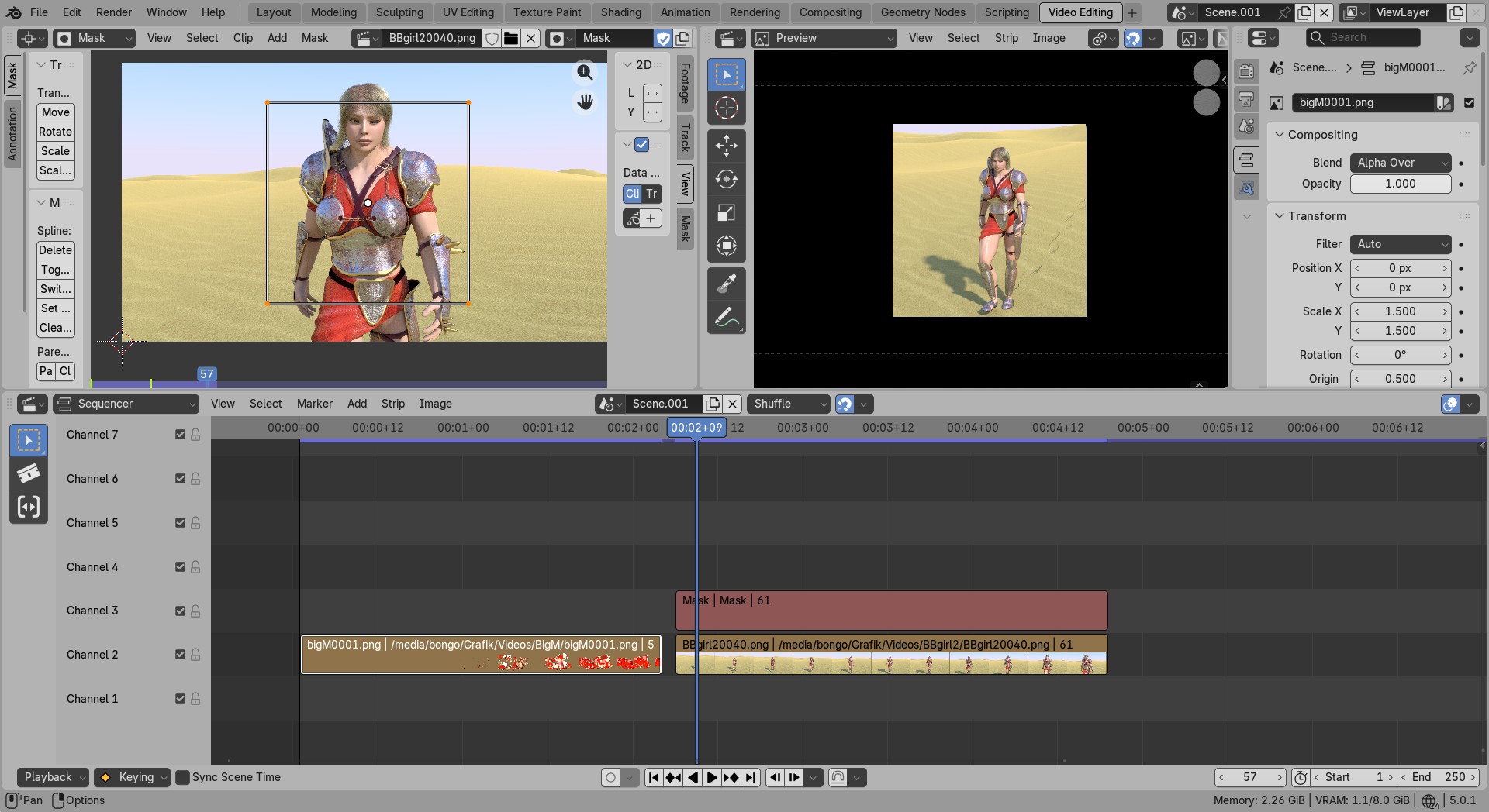

    Das liegt daran das die beiden Editor Typen nicht Syncronisiert sind.
    Du musst dir die Imagensequence die du Maskiren willst estra in den Mask Editor Laden.
    Dan erstellst du die Maske und wenn du damit fertig bist kannst du sie im Sequence Editor mit Add Maske als Strip eingfügen.
    Den Sirip schibst du dan da hin wo du in brauchst.
