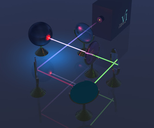

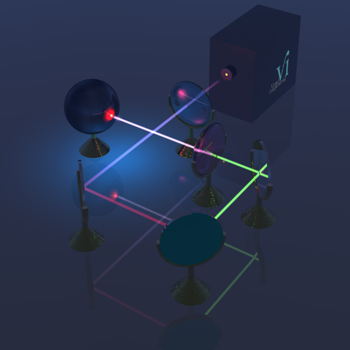

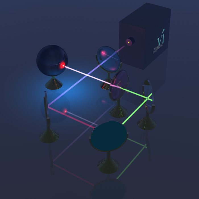

leider gibt es dafür keine Einstellung in Bryce. Litstrahlen werden nicht natürlich reflektiert. Es gabe hier mal nen ausführlichen Thread dazu *such* - ah ja, hier: Laser spiegeln

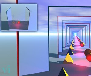

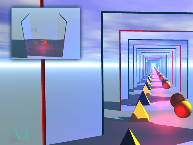

Nachdem wir jetzt wissen, dass auch Bryce keine Lichtstrahlen "spiegelt", kann man doch damit (fast) alles simulieren. Lustige kleine Fehler treten auf, wenn Lichtquellen und lichtsimulierende Objekte auf reflektierende Oberflächen treffen - es sieht aus, als ob das Licht 1mm vor der Fläche stoppt. Reflexion bzw. Refraktion sind dagegen sehr überzeugend. Und die Fähigkeit eine Szene nahezu endlos zu reflektieren spricht sehr für diesen Renderer. Wer Lust hat, kann das ja mal in C4D versuchen. (Ich habe meine Version durch Cheetah3d ersetzt) oder in anderer Applikation.mfg

Dargain - Die "Idee" mit den beiden Spiegeln und dieser endlos Spiegelei find ich total geil.
