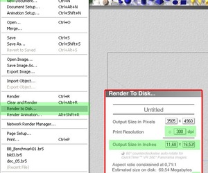

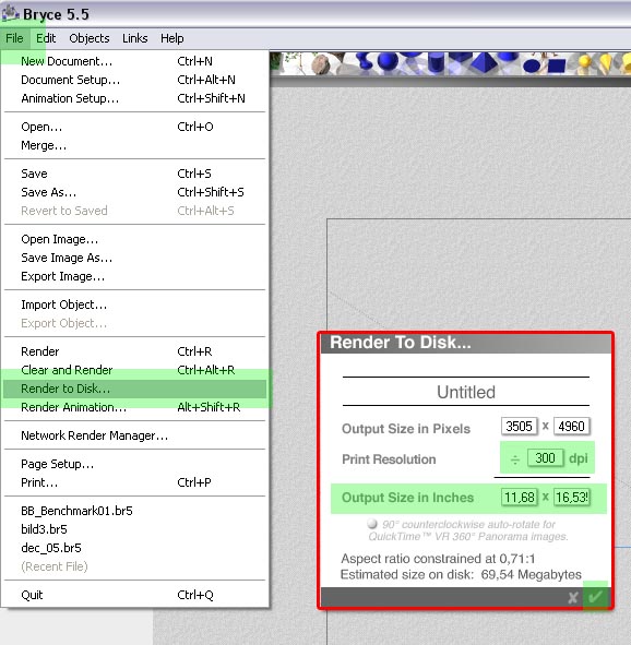

    ich benötige für die Erstellung eines Poster von mindesten A3 Größe die maximale Bildschirm und Rendermöglichkeit von Bryce5.5.
    Nach den Angaben meines Digitaldruckers wird eine gute Bildqualität mit 300 dpi erreicht . Die normale Bildschirmauflösung ist aber nur 72 dpi.
    Ich muß also die max. mögliche Bildgröße wählen um eine halbwegs gut Auflösung bei einem A3 Poster zu bekommen - nach meiner Berechnung ca. 4961 x 3508
    Welche ist die max. einstellbare Größe in Bryce5.5 mit Rendering 1:1 ??
    Ist jede beliebeige Größe möglich ? auch z.B. 4961 x 3508
    Wer kann mir bei dieser Frage helfen ?

    Zumindest im Menü unter <File><Render to disk> bist Du sehr frei bei der Auflösung oder kannst auch Bildgröße und dpi angeben. Der Nachteil dieser Methode ist, daß Du den Rendervorgang nicht unterbrechen und dann fortsetzen kannst. Aber wenn man die Priorität des Tasks Bryce heruntersetzt, kann man sehr gut in anderen Programmen oder einem neu geöffneten Bryce-Tast weiterarbeiten.

    Hi,
    die Berechnung ist wie folgt:
    DPI steht für Dots per Inch, eine DinA3 Seite ist 297 x 420 mm = 11,692913 x 16,535433 Inch (Breite x Höhe).
    Wenn dann eine Seite mit 300x300 dpi gedruckt werden soll, werden 300*11,692913 Inch=3507 Pixel für die Breite und 300*16,535433 Inch=4960 Pixel für die Länge benötigt. Um andere Auflösungen zu berechnen muss an den entsprechenden Stellen eine andere Pixelanzahl eingesetzt werden.
    Du hast es in Bryce aber einfacher, gibt einfach in dem "Render to Disk Dialog" bei "Output Size in Inch" die Inchwerte der DinA3-Seite ein und bei DPI natürlich auf 300 stellen. Alllerdings kann es sein, dass Bryce ein wenig anders rundet.
    Die Ausgabe mit Bryce ist auf 65535 Pixel je Richtung beschränkt was bei einer Auflösung von 300 DPI ca. 5,5 Meter entsprechen würde...
