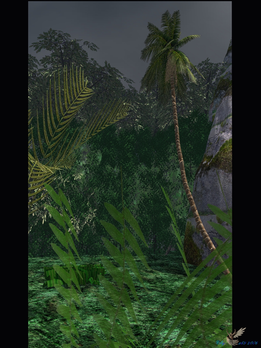

  • Verwendete(s) Programm(e):Vue5 + PW in PI

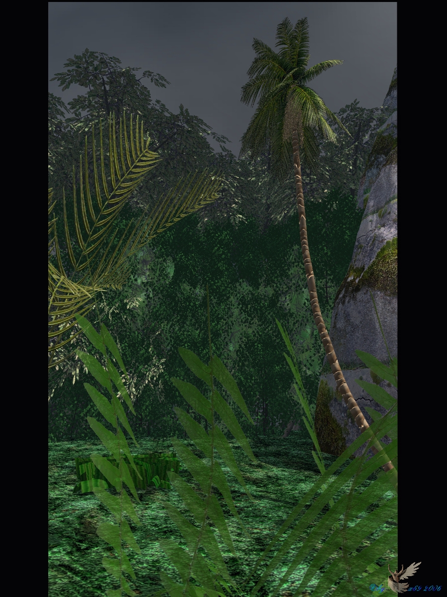

    Habe mich mal an einen kleinen Urwald heran gewagt.Bloß ist Tarzan sicherlich an der Liane hängen geblieben,die ich vergessen ahbe mit einzubauen.
    Wie gefällt es euch?
    Was könnte ich noch verändern?
    ika
  • Hi, Ikarus
    Die Gesamtstimmung ist Dir schon mal wirklich gut gelungen. Die Felsen rechts sind korrekt, (über die Oberfläche von Gestein kann man sich ja immer "streiten"), das geht schon deutlich über das klassische "Beginner Pic" hinaus! Die Lichter sind schön gesetzt, mehr könnte man vielleicht noch mit Volumelicht erreichen aber das soll ja alles im Rahmen bleiben ;D
    Wo Du nochmal deutlich Hand anlegen mußt, das sind die Farne im Vordergrund: die Blätter sind im Realen nicht so transparent, auch wenn Licht durchscheint, dafür könntest Du z.B. eher eine unsichtbare Lichtquelle hinter die betreffenden Blätter setzen und mit deren Helligkeit sowie der Transparenz der Blätter rumspielen bis Du den gewünschten Effekt erreicht hast.
    Man sieht weiterhin zu deutlich dass es Modelle sind, Abhilfe kann hier eine andere Perspektive schaffen und die größten Stengel im Vordergrund könnten z.B. eine Unschärfe vertragen, das kaschiert nicht nur gut solche Fehler, sondern gibt dem Ganzen noch obendrauf Spannung und einen Fotografie-Eindruck von "Fokustiefe"...
    Mit dem Waldboden (oder der "Laub-Zwischen-Etage") hat Dich dann scheinbar etwas die Lust verlassen? *frech grins-kennen wir ja Alle*
    Den kriegst Du auf jeden Fall besser hin. (Ich weiss nicht was das fürn Ding am Boden hinter dem linken Vordergrund-Farn ist, scheint mir ein Artefakt von der Textur zu sein wo die Höhenparameter noch korrigiert werden müssen.
    Der Himmel ist ein schöner grauer ostindischer Monsumhimmel, aber etwas glatt, da wären ein paar Wolkenstrukturen doch sicher noch viel interessanter?
    Sooo- das klingt jetzt alles nach viel Arbeit, sind aber in der Tat Kleinigkeiten, die Dir helfen aus einem guten Basismotiv ein richtig geiles Bild zu machen!
    Also mir gefällt es bisher echt gut, bleib dran! Würde mich freuen das Bild in der "nächsten Runde" nochmal zu sehen. :D
    Viele Grüße - keep on rendering
    Waldemar
  • @Spacebone
    Danke das dir das Bild soweit erst einmal gefällt.Aber,kannst du mir das mal erklären wie man in PI ne Unschärfe in einem Bild bekommt???
    Also mit den komischen Filtern(aber nicht gern mit sowas)klappt es bei mir eher weniger zufriedenstellend.
    Mit dem Farnblatt am vorderen/unteren Bildrand hast du wohl recht.Das wollte ich dann im eigentlichen Final dann auch ausbessern.Vielleicht nen Filter im grün verstärken oder so.Was genaues weiß ich da noch nicht.
    Das ding,welches du da fast mittig am Boden entdeckt hast,sollte eigentlich ne Grasnarbe darstellen.Leider habe ich sie vergessen wieder zu löschen da sie nicht wirklich in das Bild passte.
    Der sogenannte Himmel ist eigentlich nichts anderes wie ne Plane die ne leicht gräuliche tex bekommen hat und so ne leicht transparente flauschige Umgebung dazu.Weshalb die dann so gräulich mit nen kleinen touch blau hat kann ich leider nicht sagen.Ursprünglich wollte ich sie nach den 1.Testrender weiter bearbeiten,aber als ich dann das Resultat sah...dachte ich,dass ich sie so lassen könne.
    Keine Angs,viel Arbeit ist es nicht,dass weiß ich.Und wer sich schon einwneig mit der Materie befasst und das Prog auch kennt mit dem er Arbeitet,der weiß dann schon wie wenig arbeit das dann am ende ist.
    ika

  • Ich hoffe du bist nicht verschnupft?Es klingt nämlich irgendwie so.Deine Kritik war schon ok und ich möchte es ja auch gern umsetzen,nur hapert es hier bei mir an dem fehlenden Wissen wie ich es denn umsetzen könnte.
    Ich habe noch keine große Erfahrung mit Filtern.Du sagst,du arbeitest mit PS.Wenn ich mir so ne Demo lade,kann die das dann und schaffe ich es zu Speichern?Kannst du mir da,wenn es denn so geht,nen weg erklären?
    Ich habe leider nur das einfache Vue5,nicht das Infinity.Das kann es schon oder es ist ne Cam-Einstellung.Brennweite etc.Damit habe ich zwar auch schon einwenig herum experimentiert,fand aber nichts besonderes.
    Wenn jetzt noch ein Vuer hier vorbei schaut könnte er mir ja vielleicht mal helfen.
    Ginge denn ein Wischfinger für die Unschärfe?Meinste denn aber nicht,dass ich die Unschärfe besser im Hintergrund erstellen und das Farnblatt deutlicher heraus heben sollte???Das würde dann bedeuten,ich müßte links die Palme und den Farn ausschneiden,den Wischfinger im HG ansetzen und dann die Pflanzen der Reihe nach wieder einsetzen?!?
    Wenn du lust hast...begib dich mit auf meinen Weg der Verbesserung.
    ika

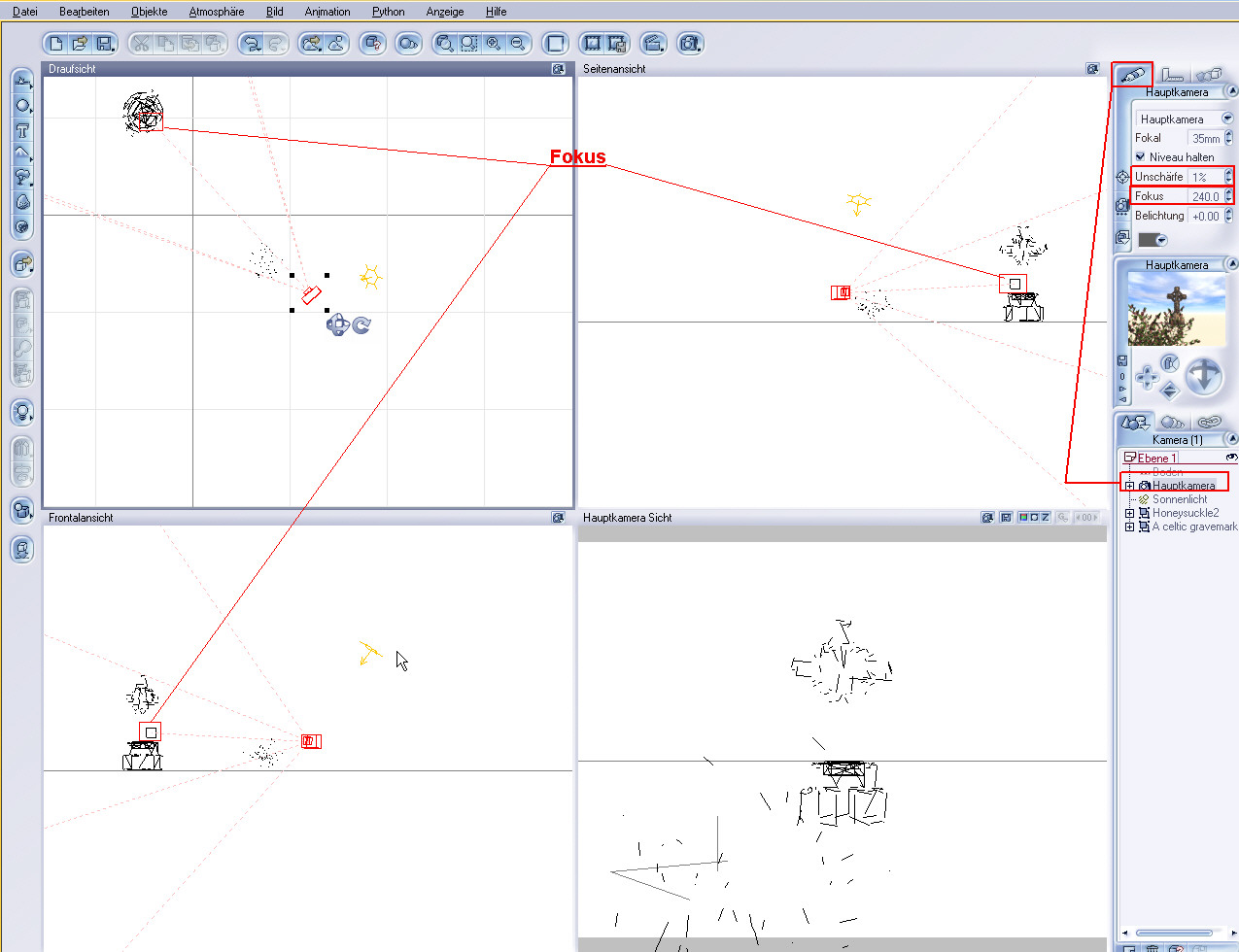

  • Hi ikarus69!
    Was hast du für eine Version von Vue5?

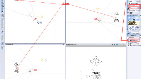

    Bei Vue5Infinite kann man schon Bildbereiche scharf bzw. unscharf einstellen. Ich glaube, das funktioniert auch bei Vue5Esprit - die anderen Versionen wie Vue5Easel kenn ich leider nicht.

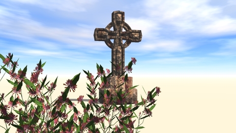

    Also, bei Vue5Infinite markierst du erst einmal deine Hauptkamera und verschiebst das kleine Viereck davor in den verschiedenen Ansichten da hin, wo du das Bild scharf haben willst. Dann stellst du bei den 'Materialeinstellungen' der Kamera die Unschärfe ein, die du willst. Aber sei vorsichtig. Erstens genügt nur eine geringe Einstellung um Sachen, die etwas weiter vom Fokus weg sind unscharf zu machen und zweitens erhöhen sich die Renderzeiten furchtbar. (ähnlich wie bei Bryce!) ;)

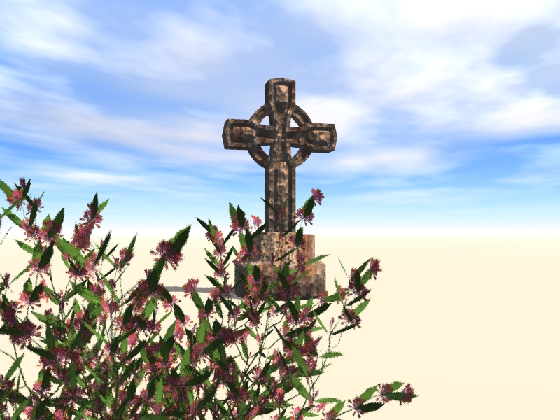

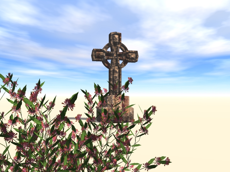

    Ich hab dir mal einen Screenshot angehängt und zwei Versionen eines schnellen Bildes - erst scharf (Unschärfe 0) und dann mit Unschärfe = 1.
    Die Renderoptionen sind allerdings nur auf 'Finale' - höhere Einstellungen würden auch die Unschärfe besser rausbringen.

  • Ok,so,nun habe ich es noch mal gemacht.Der Farn im vorderen Bereich ist entfernt,und ersetzt durch ...was weiß ich.Bin kein Botakiner.Aufjedenfall wächst das Kraut in feucht/warmen Gebieten.
    Also soweit habe ich mich schon auf das Realistische eingelassen.
    Die Unschärfe von dem Gewächs jedcoh,gefällt mir nicht mehr.Ist auf 2 gestellt.bei der 1sah man absolut keinen unterschied.
    Wie sieht es nun aus?
    ika
