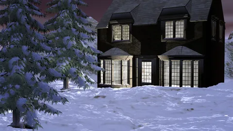

Sooo, mal mein erstes Brycebild zeige*mutigbin* Aber irgend etwas muss ich bei den Rendereinstellungen falsch gemacht haben. Geht doch nicht an, das ein Haus mit zwei Bäumen 5 Stunden rendert?? Solche Renderzeiten kenn ich nur von Terragen! Mit den Schatten bin ich auch nicht zufrieden, denn die sind fast gar nicht da*grummel* Normalerweise müssten die Fenster schatten auf dem Schnee werfen, genauso wie die Bäume. Also wer verrät mir jetzt was ich bei den Schatten falsch gemacht habe und wie die Rendereinstellungen ein gutes Ergebnis geben und noch im Erträglichen Rahmen bleiben?*bettel*
Ach ja, Haus und Bäume sind aus Poser 5 importiert und der Rest ist Bryce6
Erstlingswerk :-)

Das sieht doch klasse aus!
Mir gefällt vor allem der Schnee und die Tannen.Schatten an sich sind doch da, aber sie gehen extrem nach oben.
Ich denke es könnte helfen das Licht im Haus höher zu hängen.
Die Renderzeit geht mit jeder neuen Lichtquelle in die Höhe.ciao
Naoo -
Ah -- und das Licht könnte weiter von der Türe weg, also tiefer ins Haus hinein.

Tja mit dem Licht und dem Haus hat ich echt Probleme *lol* Das Haus ist normalerweise hinten offen...hab ne Platte hingepappt...und wenn ich die Lichter zu hoch gesetzt hatte fing das Dach an zu leuchten, hab ich die Lichter weiter nach hinten geschoben waren die Fenster wieder dunkel.

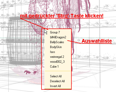

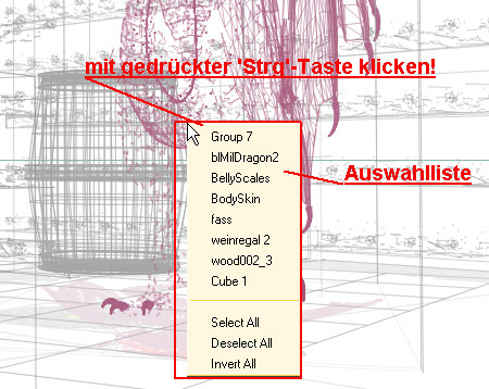

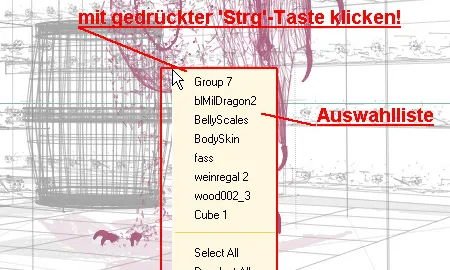

Ach ja, gleich mal die nächste Frage......wenn ich mehrere Lichtquellen habe wie wähle ich die aus zum Bearbeten...und nu sag bitte nicht anklicken, wenn das Licht im Haus ist ist nix mit anklicken. Man muss die Latüchten doch auch anders auswählen können als durch anklicken oder? -
Zum Auswählen des Lichtes im Haus gibt es bei Bryce die Möglichkeit mit gedrückter 'Strg'-Taste auf den Punkt zu klicken, an dem sich das Licht befindet. Dann bekommst du eine Auswahlliste aller Objekte und Gruppen, die sich unter diesem Klickpunkt befinden und du kannst das Licht auswählen.

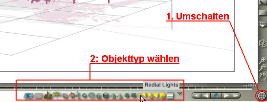

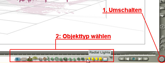

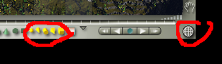

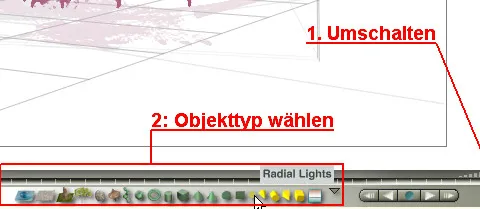

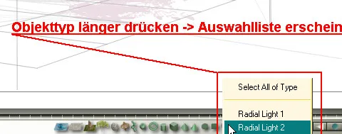

Oder Du klickst unten die gelben Dinger an. Sollten sie nicht zu sehen sein klickst Du erst ganz rechts unten auf den Gitterball.

Trotzdem stell ich hier noch einmal ein paar Screenshots rein

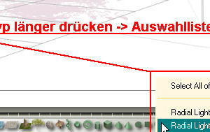

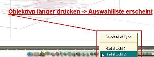

1) Der von mir zuerst beschriebene Weg

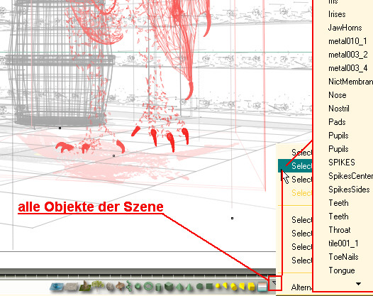

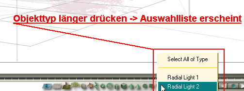

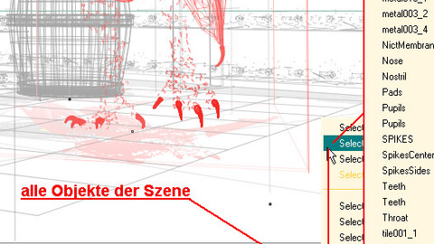

2-3) Der von Naoo schon beschriebene Weg

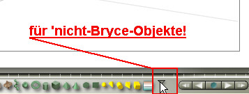

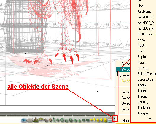

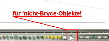

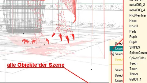

4-5) Für Objekte, die nicht in Bryce erstellt wurden (z.B. Poserobjekte/figuren)
verdeckt: 'Select Meshes' -> Einzelteile auswählen und 'Select Groups' -> Objektgruppen auswählen -
Vielen Dank, da hätt ich mir ja noch länger nen Wolf suchen können *fg* Das einzige was ich selber gefunden hatte war dieses kleine Dreieck um die Poserteile auszuwählen :-))
