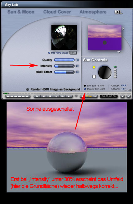

    Eine Szene rausgesucht in der ich mal HDI Einstellungen getestet und die dann gesichert hatte, und: schon zu Renderbeginn: Honk! Das Ganze fast doppelt so dunkel wie nach Rendern mit der 6.0 Version! Also ahne ich schon dass alle einmal ausbaldowerten Settings nun nix mehr wert sind! :wand
    Ok. wenn man die Differenz einmal raus hat ist es ja wohl nicht schwer den Rest dann wieder anzupassen...
    Aber: Die Differenz verhält sich dynamisch zu verschiedenen Parametern auf die man keinen Einfluss hat.

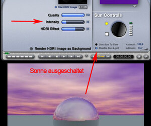

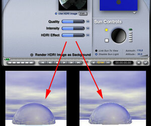

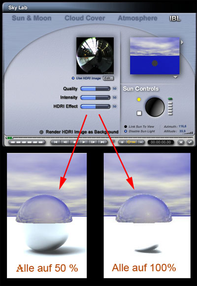

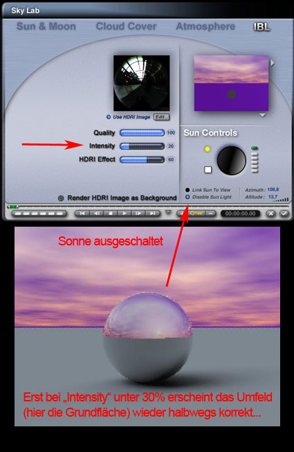

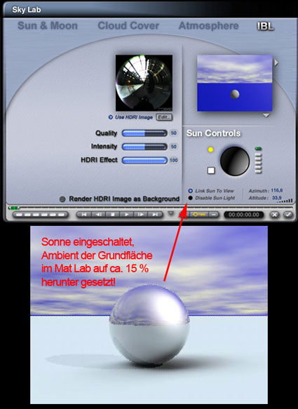

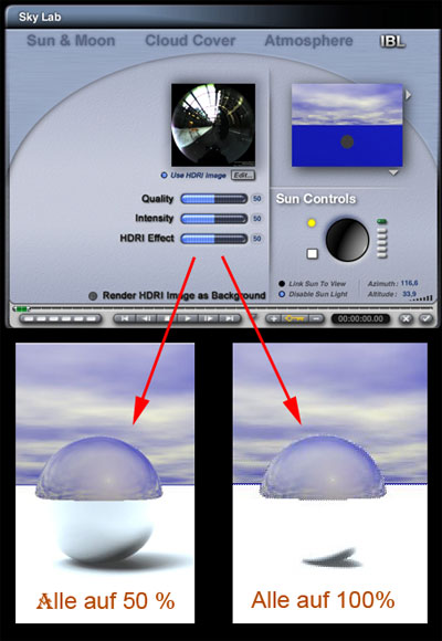

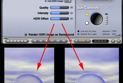

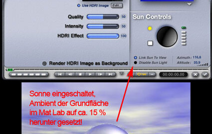

    Testrender mit dem neuen HDI "Editor": simple Kugel erstellt, Metalltex drauf, HDRI Probe geladen, Einstellungen erstmal als Richtwert alle auf 50%, Sonnenlicht ausgeschaltet und *Kreisch* - die Kugel sieht gut aus, aber der neutral-bryce-graue Untergrund ist strahlend weiss! So weiss wie es kein Waschmittel schafft! Überstrahlt die Kugel von unten her, oben dagegen ein trüber bewölkter Tag, der es ja laut Probe auch sein soll...
    Sonnenlicht wieder dazu geschaltet, kein Unterschied...
    Okay. da muss ich halt mal in Ruhe durchprobieren, also: was macht denn der Rest so? :schiel

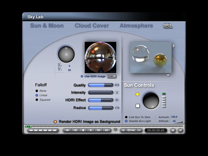

  • ?( weil ich das gerade mit den HDRI-Einstellungen beim Überfliegen gelesen habe.

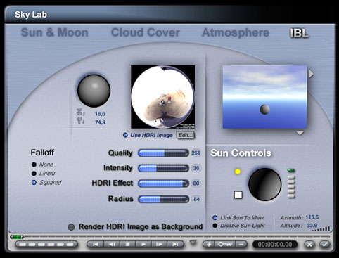

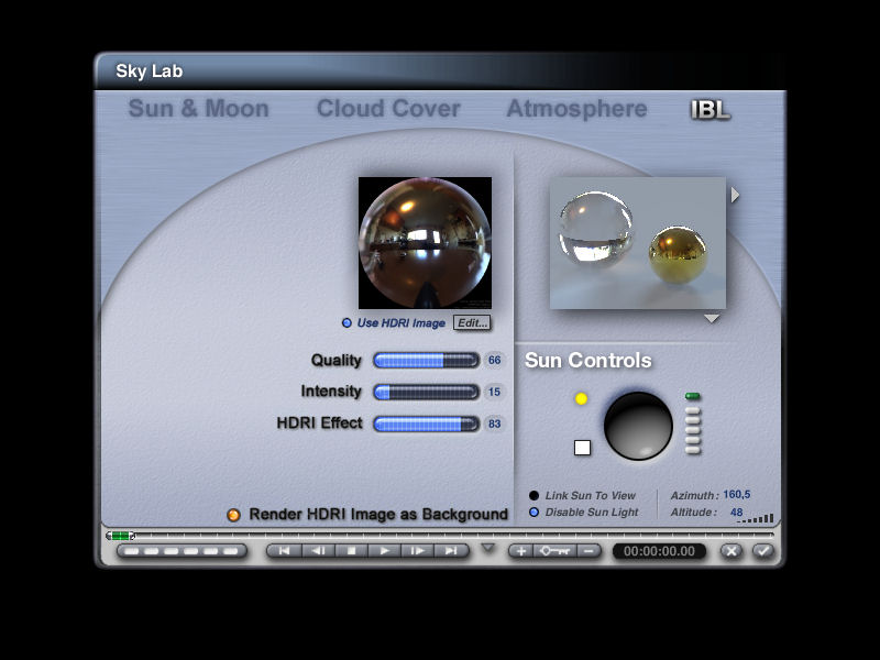

    Also ich habe in Bryce 6.1 da zusätzliche Einstellungen gegenüber Bryce 6.0. Aber stimmt schon über dieses überblendete Licht habe ich mich auch irre geärgert. Aber man hat da die Option "Falloff" und kann "linear" einstellen, da wirds besser. Allerdings sind die Einstellungen erstmal Fummelei.
    Die Brushes Bibliothek hätten die sich sparen können, ich finde die jedenfalls nicht so doll....
    Habe auch den Eindruck, dass es schneller rendert, nicht nur bei HDRI...

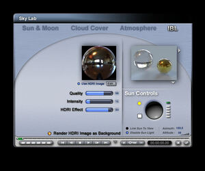

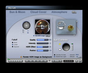

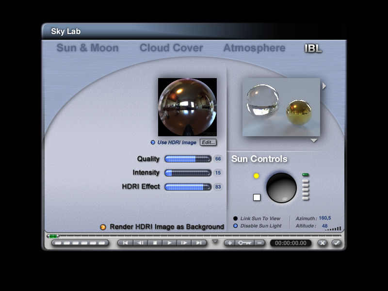

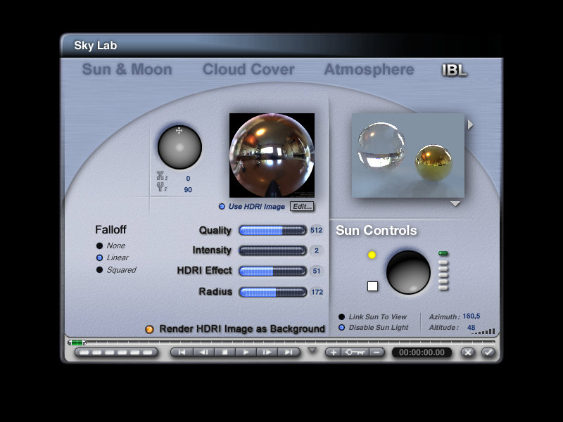

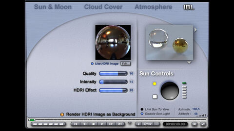

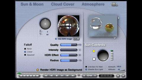

    Ich hänge mal einen Screen dran von den HDRI Einstellungen
    Bild 1 : alte Einstellungsmöglichkeiten
    Bild 2 : neue Möglichkeiten
    VG Maxime

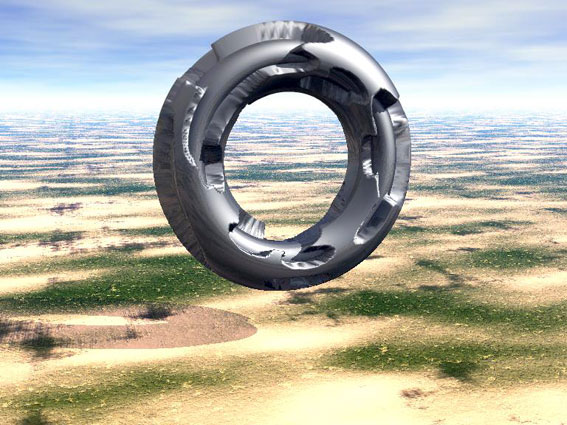

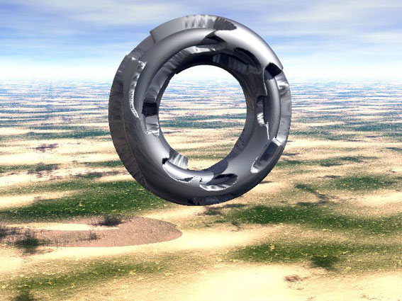

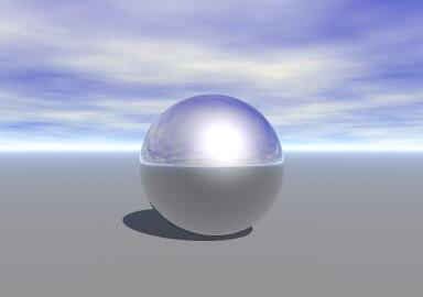

    Habe mal ein Heightfield Primitive in Studio erstellt, importiert und kurz und dreckig mit folgenden Einstellungen gerendert:
    (Nochmals besten Dank, Maxime - ich hätt es echt so erstmal nicht bemerkt)
    So, ich hab jetzt auch alles installiert, bei mir gings völlig problemlos und alle Neuerungen scheinen da zu sein. Allerdings hab ich auch noch Version 5.5 auf der Platte rumfliegen.
    Bryce 5.5 ist bei mir auch noch auf der Platte, weil ich da noch Materialien und Objekte in der Bibliothek habe, auf die ich zurückgreife. Und solange sich die Programme nicht bekriegen, bleibt es auch noch ;).
    spacebones, prima, dass jetzt alles läuft :tup
    Das Heightfield Primitive Plugin ist genial. Mit den Einstellungen für HDRI muss man probieren....Ich bin zumindest schon ganz zufrieden damit, rendert ja auch viel schneller als vorher :)

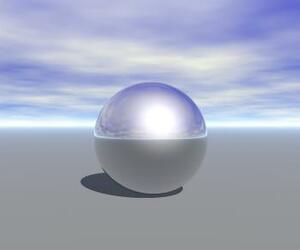

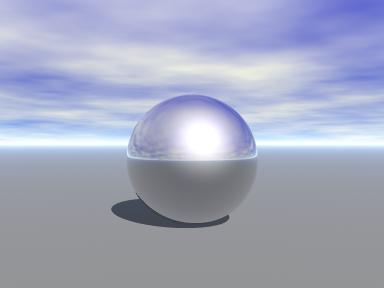

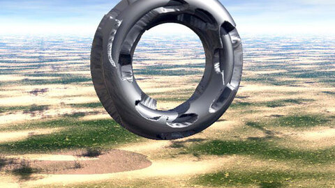

    Viel kann ich noch nicht sagen, habe auch nur mal ein wenig mit HDRI herumgespielt, siehe
    Die übliche HDRI-Kugel...
    Die Renderzeiten beim IBL sind deutlich schneller als in der Vorgängerversion. Die Einstellungen können/müssen aber anscheinend feinfühliger eingegeben werden, und man hat jetzt mehr Möglichkeiten, was sehr angenehm ist. Die Steuerung des IBL hat sich ziemlich grundlegend geändert. Wundert mich nicht, dass Einstellungen aus 6.0 sich beim Update etwas anders auswirken...

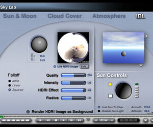

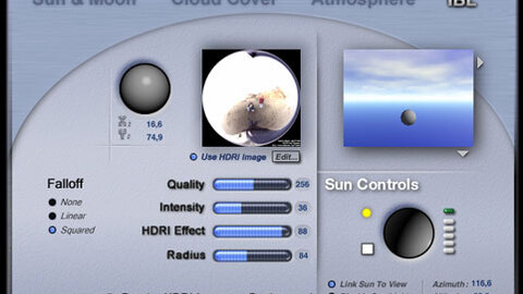

    schau mal in das SkyLab unter IBL - da müsstest Du bei der Version 6.1 unter dem HDI Menü auf der linken Seite jetzt zusätzliche Bedienungskontrollen finden (siehe screenshots etwas weiter vorn in diesem thread). Wenn die da sind sollte alles klar sein, sofern es funktioniert... :)
