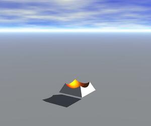

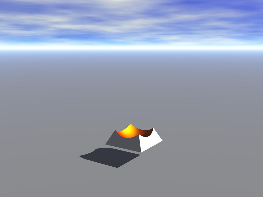

    Es geht um Boolean Objekte. Ich möchte ganz einfach z.B. ein Kölschglass mit 2
    Zylindern erstellen, die ineinander stehen (Y-Z) ausgerichtet, und das eine negativ booleanen, sodass der innere Zylinder vom äusseren Zylinder abgezogen wird und gleichsam ein Rohr entsteht. Gleiches gilt für Schnittmengenobjekte. Das will mir einfach nicht gelingen. Ich befürchte, das es irgendwo noch einen hidden Parameter gibt, oder die Vorgehensweise in Bryce 5 ist anders als von Joachim Garz beschriebenen Bryce 4. Denn in seinen Beispielgrafiken werden alle gruppierten Objekte mit einem roten Rechteck umrahmt. Bei mir immer nur das zuletzt aktive, obwohl ich über die Parent Funktion (gedrückte Maustaste auf Adoptivobjekt; das erscheint dann blau) eine Gruppe bilde.

    um eine boolsche differenz bzw. schnittmenge erstellen zu können, muss bei 2 objekten, das eine positiv und das andere negativ, bzw. als schnittmenge markiert sein.
    dann beide objekte markieren und über das kleine "G" gruppieren !
    falls du noch fragen hast - am besten mit screenshot hier posten !!

    Boolen hat mit Parent und Adoptivobjekten nichts zu tun (weiß ehrlich gesagt auch nicht genau, was du damit meinst).
    Die Vorgehensweise ist so:
    1) Das Hauptobjekt anklicken (wird rot dargestellt), da erscheinen dann irgendwo daneben kleine Knöpfchen. Eins davon ist ein "A", auf das klickst du dann.
    2) Es öffnet sich der Attribute-Dialog. Klicke oben auf Positiv und dann aufs Häkchen zum Bestätigen.
    3) Dann klickst du auf das Objekt, das ausschneiden soll. Wieder aufs "A", und diesmal auf Negativ stellen.
    4) Beide Objekte auswählen (mit gedrückter Shift-Taste). Jetzt ist bei all diesen kleinen Knöpfchen auch ein "G" (für Gruppieren). Anklicken.
    5) Wenn du jetzt renderst, müsstest du schon das Loch in deinem Objekt sehen.

    Mann, das war genau was mir gefehlt hat. Die Booleanattribute zu deklarieren war schon klar, aber die Gruppenbildung mit gedrückter Shift Taste hat mir der liebe Herr Gartz verschwiegen.
