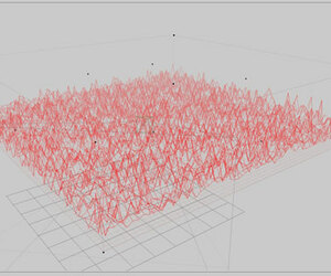

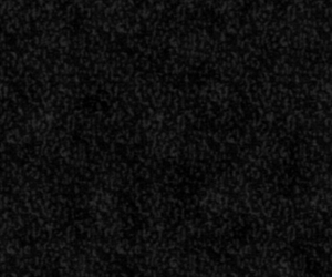

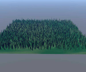

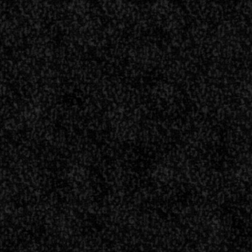

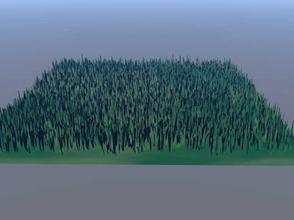

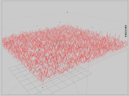

  • Hi Tümpel 23,
    das lässt sich auch aus anderem Blickwinkel glaubhaft realisieren:

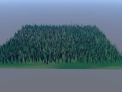

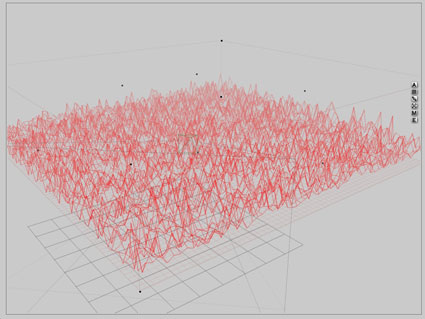

    Probier mal das angehängte Graustufenbild als Fake-Gras-Terrain ( in den Terrain Editor zu importieren und gib ihm das Standard-Laub 2 aus der Bryce-internen Mat library. Das müsste dann etwa so wie auf dem Proberender aussehen. Evtl. die Höhe etwas justieren, mehrfach duplizieren, verdrehen, ineinander schieben...
    So rettest Du das Motiv von etwa Bildmitte bis zum Horizont vor Giga-mesh-Aufkommen...;)
    Im Vordergrund dann Dein echtes Gras, so dass es sich mehr und mehr mit dem gefaketen Terraingras vermischt. Letzterem noch die Farbtönungen angleichen und gut is... :)
