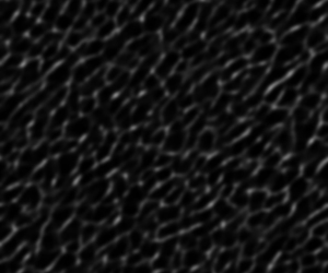

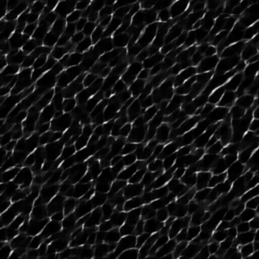

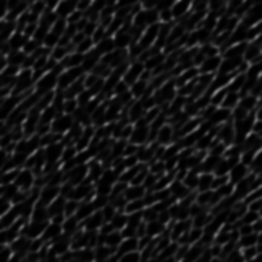

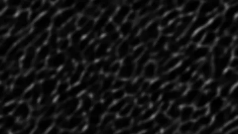

Als schnelle Alternative zu Stephans exzellentem Tutorial könnte man noch mit dem Freeware-Programm "Caustics Generator" ein Caustics-Bild in Graustufen generieren und im Bilbearbeitungsprogramm mit Gauss`schem Weichzeichner "aufweichen", so dass keine störenden Grenzlinien mehr übrig bleiben...
Habe mal das Vorlagenbild in Original und "aufgeweichter" Form angehängt...

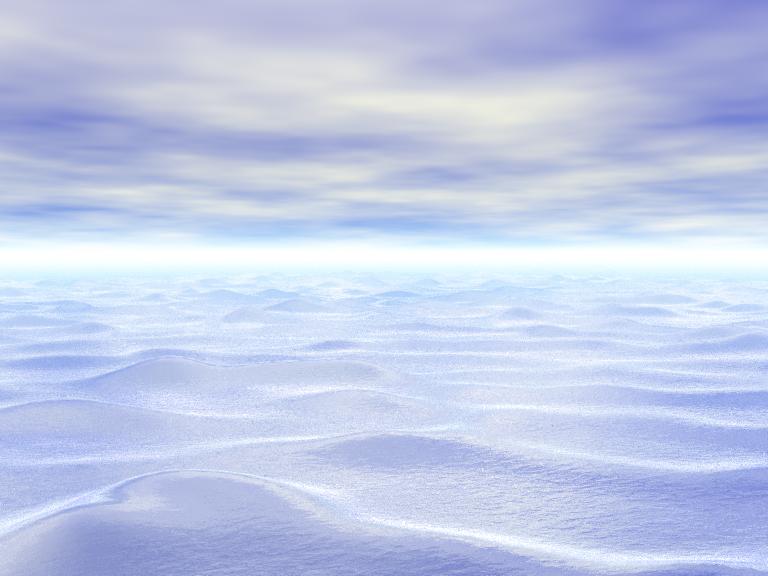

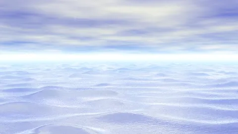

Auf die unendliche Basisebene habe ich das Bryce Standardmaterial "Atlantic" gelegt, dessen Struktur grösser skaliert und dicht darüber das Terrain aus der weichen Caustic-Vorlage.
Edit: das muss natürlich noch etwas nachgesmoothed werden, platter gedrückt und zurecht gezuppelt... :):D
Das hier benutzte Wellenmaterial heisst "BF Cold and windy", es stammt von Heidi McClure und müsste noch zu haben sein unter:
