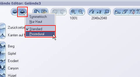

  • Das Problem hatte ich auch schon mal in ähnlicher Art. Vue ist zwar nicht abgestürzt, hat aber gemeldet dass die verfügbaren Systemressourcen ein bedenkliches Maß unterschritten haben. (Vue6Infinite)

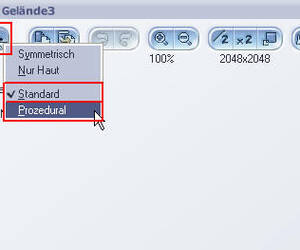

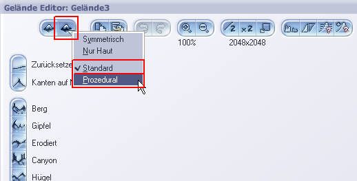

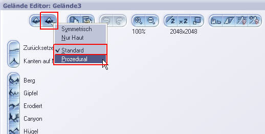

    Bei Terrains gibt es hier zwei verschiedene. Einmal die Standardterrains und einmal die prozeduralen.
    Die prozeduralen sind zwar besser für Nahaufnahmen geeignet, da sie viel feiner aufgebaut sind, brauchen aber auch viel mehr Polygone
    Ein Test gerade ergab 199 Polys für ein Standard und 24392 Polys für ein Prozedurales.
    Abhängig von deiner Rechnerleistung geht da das System, vor allem wenn man mehrere prozedurale Terrains hat, schnell in die Knie. ;)

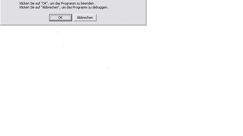

  • Kompatibilitätsmodus habe ich schon probiert => das selbe Problem
    Grafikartentreiber ist der letzte drauf => das Problem tritt auch auf wenn alle Ansichten auf wireframe gestellt sind.
    Ram =3 GB sollte also reichen.

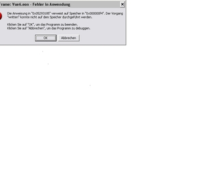

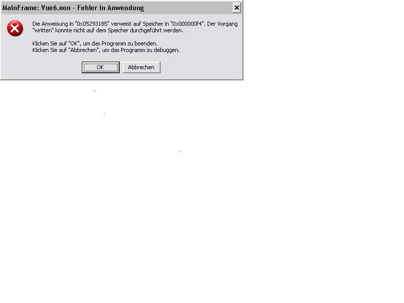

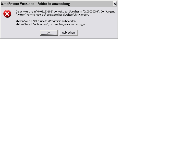

    Anbei noch die Fehlermeldung event. sagt die ja jemanden was.
    Ich werde in demnächst auf einer weiteren Partition XP noch mal neu installieren mal sehen ob's dann funkt.
  • Is wohl ein "normaler" Speicherzuweisungs- bzw. Lesefehler beim Gegenchecken eines gerade ausgeführten Schreibvorganges (->"written") der dann wohl in die Hose gegangen ist. Das hilft aber auch nicht weiter weil Niemand diesen Code in seiner Auswirkung auf die Praxis kennt.
    Solche Meldungen gibt es ja immer mal hier und da, verbunden mit Programmabstürzen.
    Vue-intern fehlen mir bisher alle Erfahrungswerte und Vergleichsmöglichkeiten, da ich es erst seit Kurzem besitze...
  • Jup, das mit dem "normaler" Speicherzuweisungs- bzw. Lesefehler sehe ich auch so. Nur leider kann e-on noch nicht so richtig was damit anfangen. Ein scene file wie sie wollen wird wohl nicht viel helfen ist ja auch nichts drin als ein terrain das ich 5 mal aufgemacht habe.
