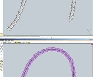

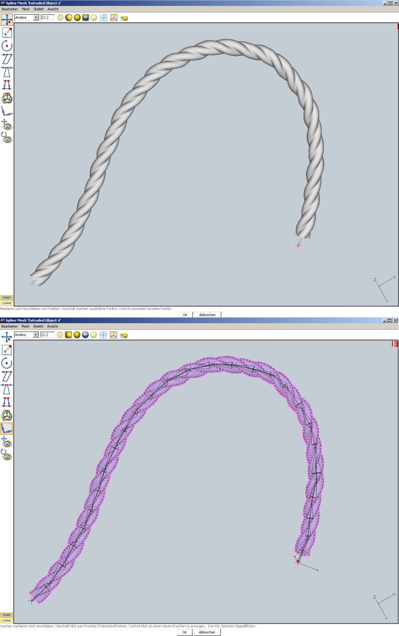

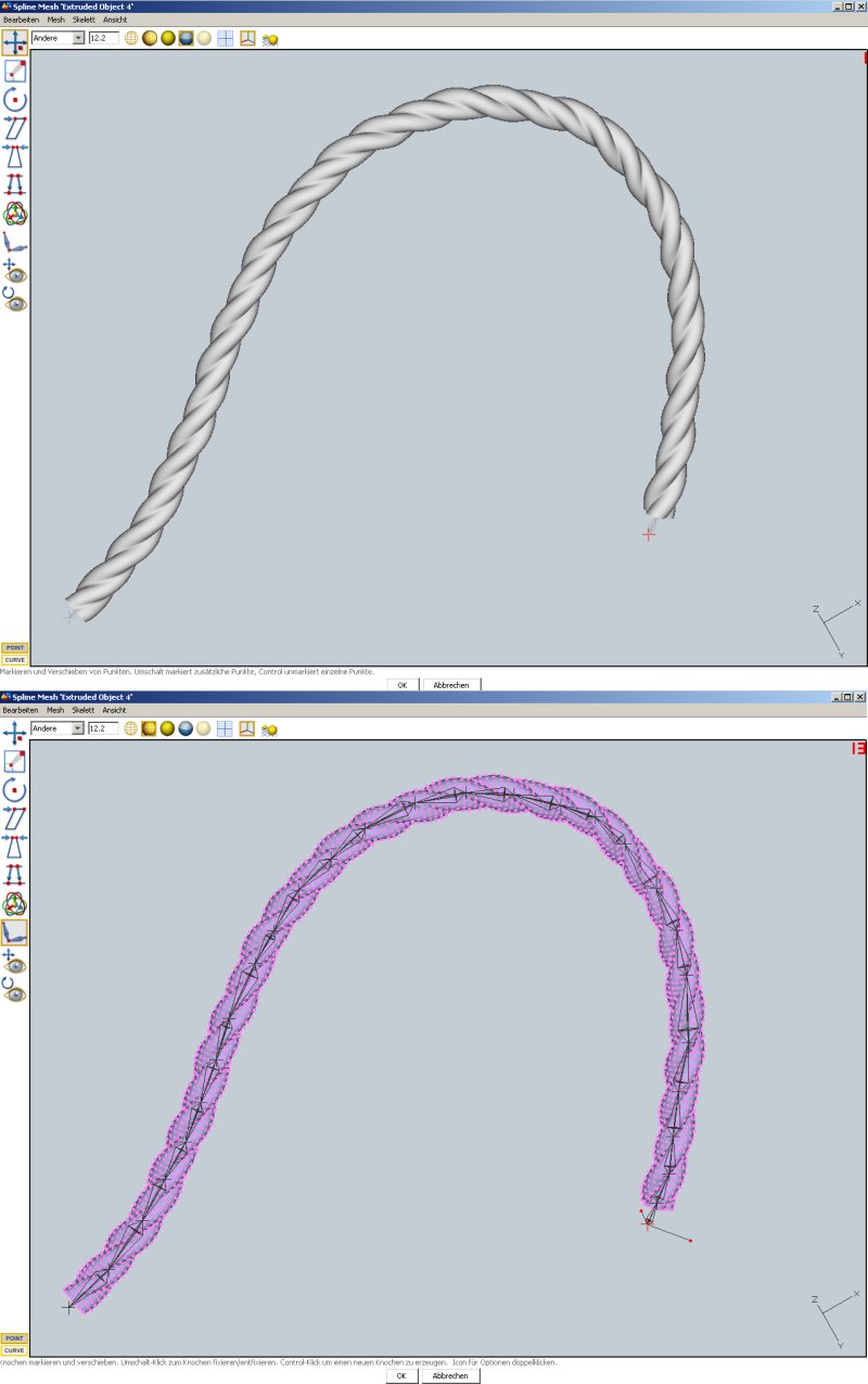

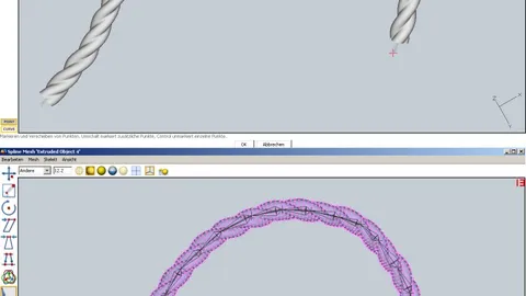

Öh - ich kann es wie Dargain in seiner Lieblingsapp (Cheetah 3D btw)
auch:Edit: Einfach den Querschnitt nehmen und diesen rechtwinklig und mittig zur Spline Kurve "ansetzen" (die Kurve muss approximerit geglättet sein - nur dann ist sie eine "Spline" an der sich Sachen drehen lassen).
Beide Teile (Querschnitt und Kurve markieren) und
Werkzeuge -> extrudieren aufrufen.Den Schalter "Orientation follows curve" nicht vergessen (s. Bild vom Extrudieren Dialog).
HTH
Vid
