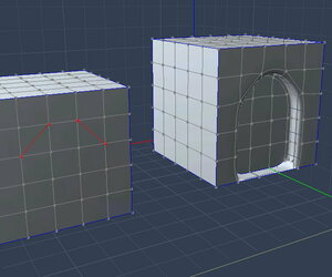

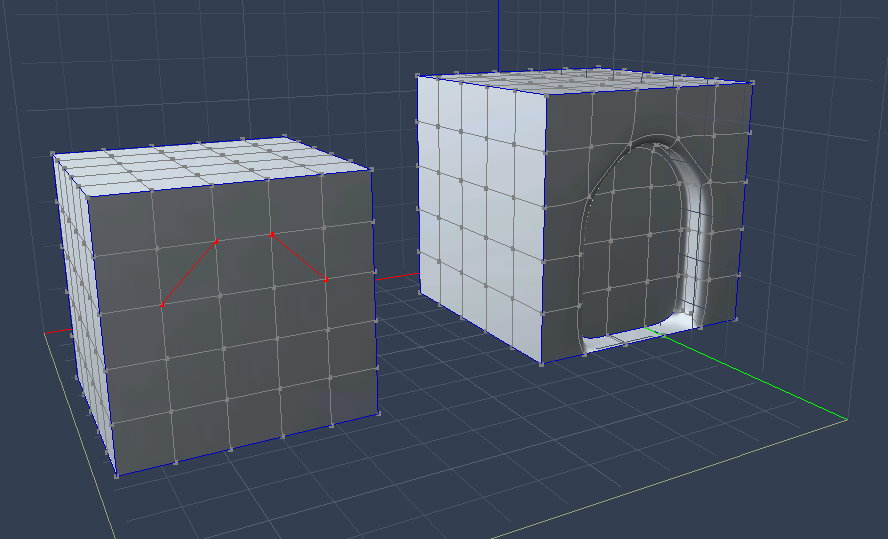

  • Nach dem so viele hier recht unterschiedliche Lösungsvorschläge präsentiert haben, möchte ich auch noch einen kleinen Beitrag leisten. ;)
    Hexagon unterstützt auch die Boolean Funktion und da ligt es doch recht nahe, diese zu benutzen.
    Ein Video-Tutorial wie man das machen kann und vor allem, wie man die dadurch entstehenden Probleme wieder korrigieren kann gibt es hier: http://blip.tv/file/get/Ezbrush-hexagonObjectboolean442.wmv
    Auf Basis dieses zweiten Videos hab ich dann mal ein Beispiel erstellt (ohne Boolean). (Bild1 und Bild 2) - Und ganz ohne CAD. :)
    Viel Spaß beim experimentieren.

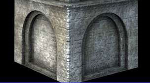

  • @ Yoro
    Ich hab das in Carrara gemacht, aber das müßte in Hex auch gehen, werd mir jetzt nochmal die Demo installieren, weil mich das auch interessiert.

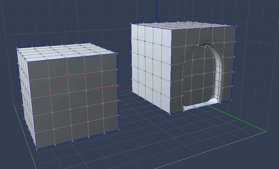

  • An alle "Fans" von Boolean-Operationen. ;)
    Der Witz des Video-Tutorial ist ja eigentlich der, dass E-Z zwar die Bool-Operation benutzt aber eben nur um passende Kanten zu erzeugen. Er kopiert die Edges und Arbeitet dann mit denen weiter um "Bad-Geometrie" zu vermeiden. :)
    Yoro - Die Geometrie schaut in meinem Beispiel nur deshalb so "abenteuerlich" aus, weil ich das Video vor ein paar Wochen mal angeschaut habe und dann Frei nach Schnauze aus dem Gedächtnis mal ein wenig probiert habe. ja, ja, das Alter :D
    Den Video-Link hab ich dann erst wieder aus dem Video-Tutorial Thread herauskopiert, weil ich Dir meine Erklärungen nun wirklich nicht antun wollte. ;)
    Bei dem Beispiel hab ich im Übrigen auch noch mal "Decimate" mit dem Wert "1" Angewendet weshalb da auch ein paar Triangulationen mehr sind als nötig. Dafür kann man es dann auch schön "Smooten"

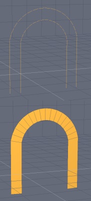

  • So, ich hab jetzt also mal ein Spline erstellt - und gleich das nächste Problem: Wie bekomme ich aus dieser Kurve ein schönes, geschlossenes und vor allem sauberes 3d-Mesh???
    Mit der 'ruled surface' Funktion kriege ichs zwar geschlossen, es schaut dann aber aus wie auf Bild 2. Und das kanns ja wohl auch nicht sein, da ist ja der Mesh-Salat fast so schlimm wie bei SketchUp!
    Weiß jemand, was man da machen kann bzw. wie mans richtig macht?

  • Contra, das ging leider nicht. Beim Versuch, diese verqueren Edges zu markieren, isses bei mir auch abgestürzt.
    Immerhin hab ich jetzt ne Lösung gefunden: Mit Sweep Line die Seitenwände, dann eine 2D Fläche drauf und gut is.
    So schauts jetzt aus, im Moment laboriere ich am Versatz.
    Yoro
