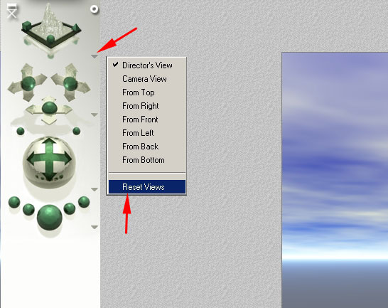

  • Hallo zusammen,
    nun komm ich endlich mal zum Ausprobieren und habe das Tut Fire in the sky aus heft 05/2006 gewählt. Das Tut ist gut erklärt, nur habe ich mal wieder ein Problem mit der Kameraeinstellung bzw. wo ich das Terrain hinschieben muss, damit ich was sehen kann. Im tut steht "bildschirm füllend". Krieg ich nicht hin. Immer ist die Bodenplatte zu sehen und der Himmel ganz weit im Hintergrund oder aber ich habe es so nah rangeholt, dass ich nur schwarz sehe.
    ich hänge mal 2 screen shots an: 1x directors view und 1x from top und das gerenderte Bild.
    Kann mir bitte jemand helfen. Diese Kameraeinstellungen machen mich irre.
    Danke Magarit
    directors view
    view from top
    gerendertes bild

  • Mir scheint Du hast einiges an Kamera (die Kamera die für das gerenderte Bild zuständig ist) verstellt. Es sieht so aus als hättest den "Field of View" Hebel bis zum Anschlag gerissen und noch 3x minus zum herauszoomen getippt.Ich würde die Views zunächst resetten. Wenn Du den Himmel so dicht ranziehst, das er schwarz wird,musst Du die Sonne neu ausrichten.

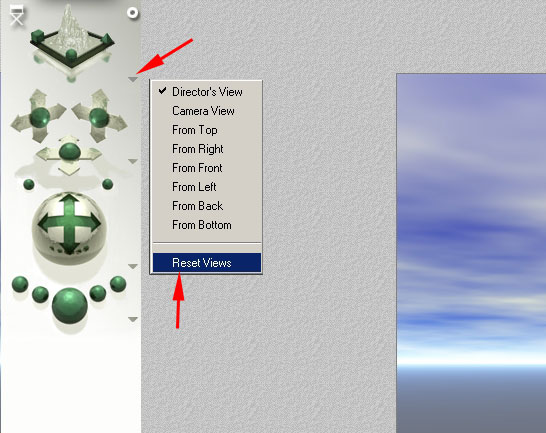

  • Moin Magarit,
    es ist offensichtlich so wie Dargain schon sagte: Du hast wohl versehentlich eine maximale Zoomstufe für die gesamte Szene erreicht ( Zoomen sollte man eh nur im Drahtgittermodus und dann in der Draufsicht oder Seitenansicht!), ansonsten zur Orientierung die Szene mit dem Händchen-Symbol im "Director" Kamera-Modus hin und her schieben.
    Stell doch zunächst mal -wie im screenshot gezeigt- alles wieder auf normal, dann kannst Du Dich wieder neu orientieren.
