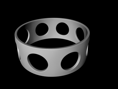

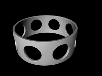

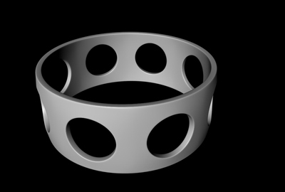

    1) Einen Ring mit Löchern modellieren, ohne Boolsche Operationen zu verwenden.
    Dieses Video ist unter nachfolgendem Link sowohl online als auch als Download verfügbar.

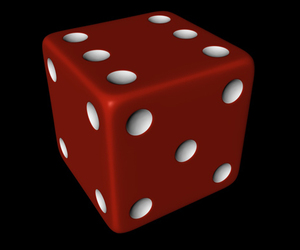

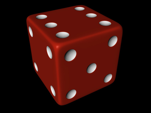

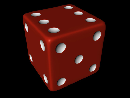

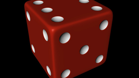

    2) Doing dice ... differently (einen Würfel modellieren)
    Mal eine neue Variante, einen Spielewürfel zu modellieren. :D Auch hiervon gibt es beides, Online- und Downloadversion.
    Würfel modellieren (Online-Video)
    Würfel modellieren (Download-Version)

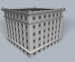

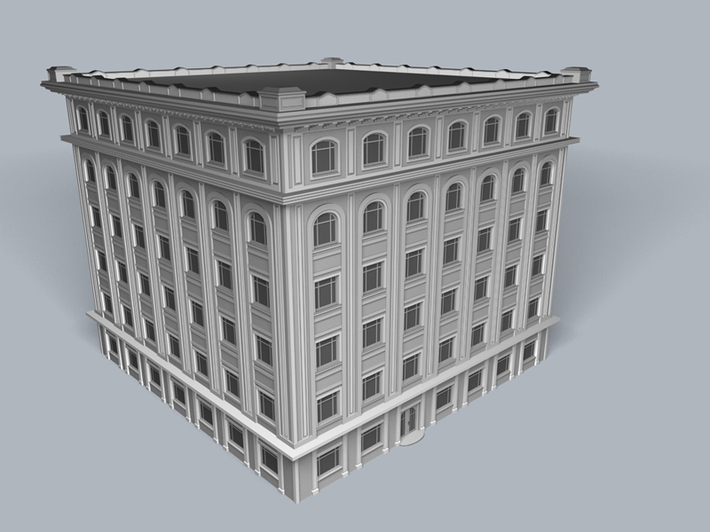

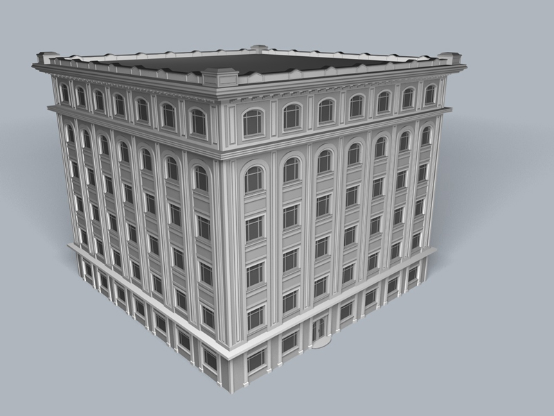

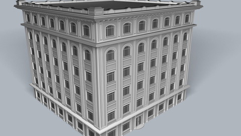

    Das Gebäude-Tutorial ist irgendwie eine lustige Erfahrung. Es ist noch nicht mal fertig, aber schon preisgekrönt. :D Ich glaube selbst zwar nicht, dass es sooo toll ist, aber jedenfalls ist es bei ShareAEC (Architekturableger von ShareCG) in der Hall of Fame gelandet, und ich habe diverse Hosting-Angebote von 3DC, Poser Nation und geekatplay bekommen. Momentan gibt es die downloadbaren Versionen nur bei Poser Nation.

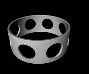

  • contrafibbularities, das trifft sich gut, hab schon die erste Frage!
    Bei dem Tut Ring mit Löcher, schaffe ich es nicht mit dem Loop Werkzeug alle Kanten
    des Achtecks zu markieren. Habe Cinema 4D 10. Wie macht man das?
    … bin voll der Anfänger!
    Danke, Uli

    Die Loopselektion ist manchmal zickig. Es hängt oft davon ab, wo man mit dem Cursor über die Kanten fährt, damit auch ein bzw. das richtige Kantenloop ausgewählt wird.
    Problematisch ist immer, wenn man vergißt, ein Objekt zu optimieren, oder wenn andere Fehler in der Geometrie sind. Dann kann die Loopselektion zwangsläufig kein Kantenloop erkennen.
    Vielleicht stimmen auch Deine Einstellungen für das Loopselektionswerkzeug im Attribute-Manager nicht.
    Da hilft nur ausprobieren (falls die Loopselektion zickig ist oder die Einstellungen nicht stimmen), oder das Mesh so zu reparieren, dass die Auswahl funktioniert (also z.B. das Objekt optimieren).
    Was in Deinem Fall das Problem ist, kann ich Dir am besten sagen, wenn Du mir eine c4d-Datei mit dem Objekt schickst. Ob es am Objekt selbst liegt, läßt sich schnell herausfinden.

  • Soo, die ersten 16 Videos des Gebäude-Tutorials sind seit gestern Nacht nun auch als Downloads (bessere Videoqualität) verfügbar und können bei Poser Nation heruntergeladen werden (eine Registrierung ist nicht erforderlich, um die Dateien laden zu können):
    Wer die Videos zum Gebäudetutorial herunterladen möchte, einfach hier lang gehen...
    Bei Poser Nation wird es dann auf der selben Seite auch die weiteren Videos geben, die zu dem Gebäude-Tutorial noch kommen. Ich werde mein erstes Posting in diesem Thread entsprechend updaten. Für diejenigen, die an den Downloads kein Interesse haben: die Online-Videos bei ShareCG bleiben weiterhin verfügbar.

  • Servus!
    Bin fleißig am üben. Hab den Ring noch einmal erstellt und dann hat das Loop-Werkzeug
    die Kanten richtig selektiert. Habe weiter gebastelt, nur als ich den Hypernurp angewendet
    habe, sah es dann so aus ;(
    contrafibbularities, du kannst mir glauben, ich habe alles versucht um den Fehler zu finden,
    alle Einstellungen, aber habe nicht die Lösung gefunden. An was kann es liegen?
    LG, Uli
  • Hi enchant,
    sieht so aus, als ob Du das Objekt nicht optimiert hast, nachdem Du die einzelnen Lochabschnnitte verbunden hast. Das macht zunächst keinen sichtbaren Unterschied, aber sobald Du bei so einem Objekt Polygone extrudierst, HN anwendest etc., fliegt der Fehler auf, weil C4D hier jedes Lochteil als getrenntes Objekt behandelt.
    Bei dem Tutorial mußt Du, glaube ich, das Objekt zweimal optimieren: einmal, nachdem das Basisloch dupliziert und alle Kopien miteinander verbunden wurde (nachdem bei Dir alle Lochbereiche vom HN einzeln unterteilt werden, sieht es so auch, als ob Du das zu dem Zeitpunkt schon nicht gemacht hast); und das zweite Mal, nachdem Du den Deformer angewendet und das Objekt konvertiert hast.
    Versuche einfach mal, das Objekt zu optimieren, das Du im angehängten Screenshot zeigst. Gehe in den Punktemodus, dann "Selektieren - alles deselektieren", und anschließend zu "Funktionen - Optimieren", das Fenster, das dann angezeigt wird, kannst Du einfach mit "OK" bestätigen.

  • Guten Morgen!
    Ja, das kann das Problem sein. Ich habe zwar mal Optimiert, aber auch viele Schritte
    zurück geklickt, da werde ich diesen Schritt wahrscheinlich übergangen haben.
    Ansonsten ist das Tutorial sehr gut nachzuarbeiten;-) Die Arbeitsschritte und das ganze
    Verständnis für das Programm, müssen noch in mein Köpfchen. Es macht viel Spaß!
    Hätte jetz gerne eine Woche Urlaub um zu üben ;)
    Vielen Dank, für deine Hilfe!
    LG, Uli
