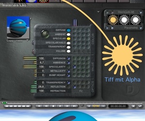

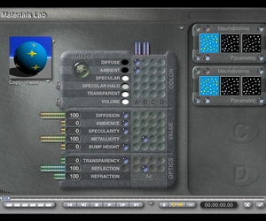

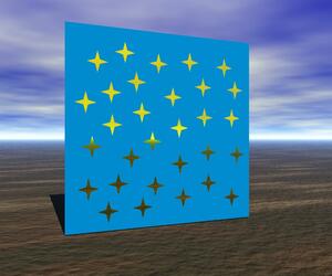

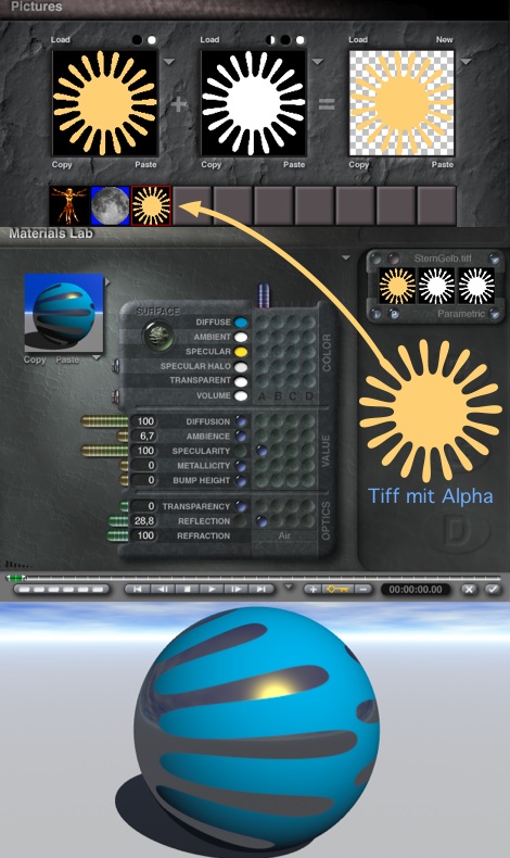

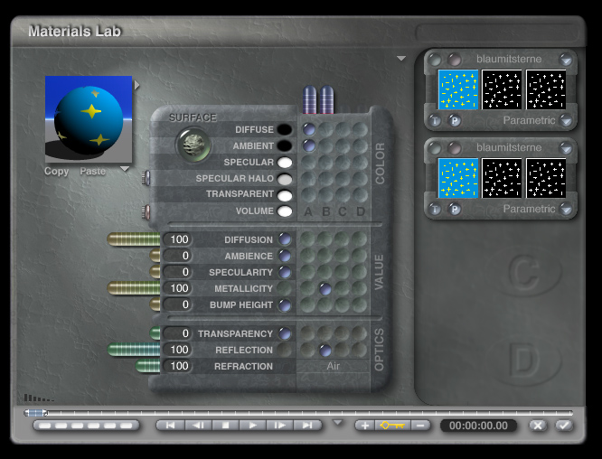

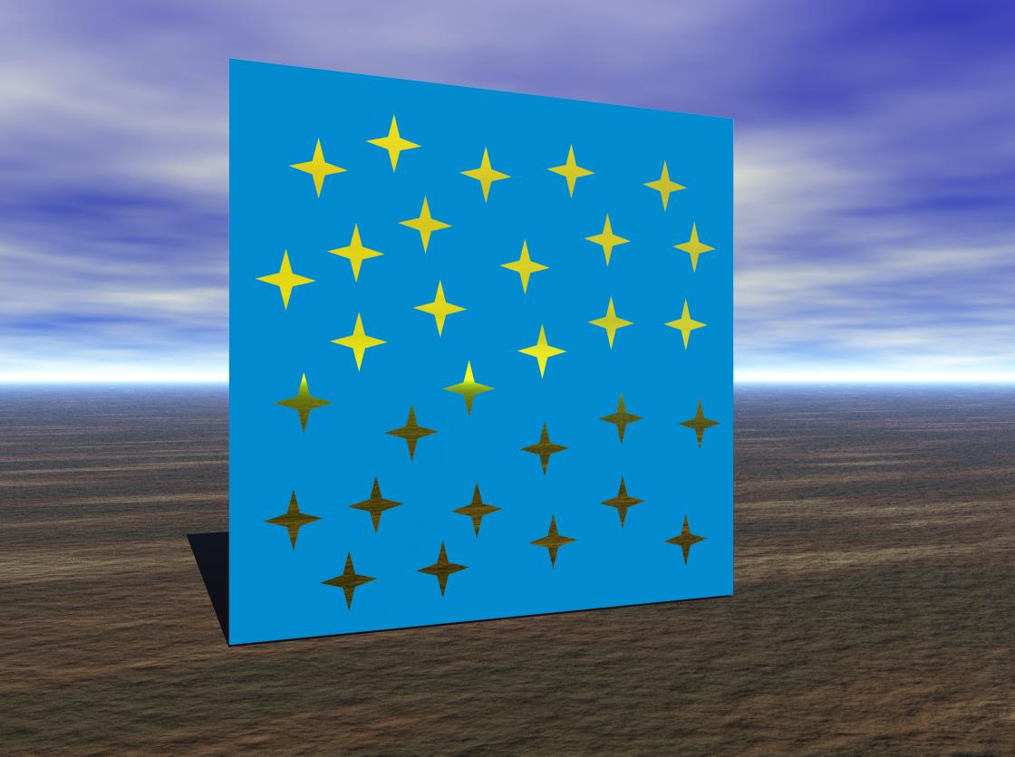

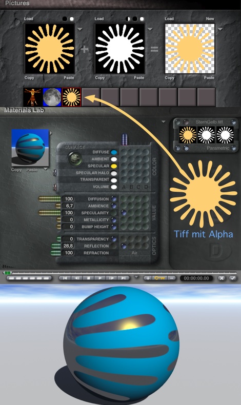

  • Ich hab da auch mal ein wenig herumgebastelt. Ich denke mal das ist so gedacht wie im ersten Bild.
    Mit CorelDraw hab ich mir das Sternenmuster gemacht und dann in der Bildverarbeitung mit Alphakanal versehen.
    Der Unterschied zu Dargains Version ist, ich hab für den Diffusionskanal und für den Reflektionskanal das Bild verwendet, (siehe Materialeditor).
