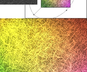

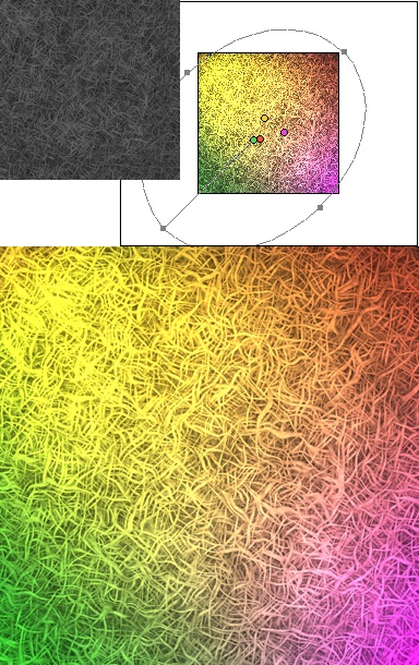

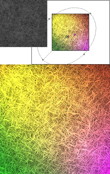

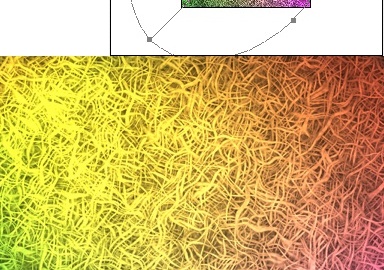

    Corel Photopaint:
    Originalbild öffnen=Hintergrund
    Neues Objekt (in Photoshop nennt sich das Layer) erstellen, dieses mit dem gewünschten Farblauf füllen und dann subtrahieren oder multiplizieren (Funktion: Objekte zusammenführen) funktioniert beides.
    Hintergrund und Objekt kombinieren - fertig.
