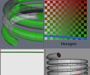

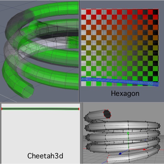

  • Ich habe Mühe irgendwas gutes an dem UV-Pinning in Hexagon gut zu finden. Die sind so anders von allen Methoden, die ich sonst so kenne ( und das sind mittlerweile nicht eben wenige), das war bestimmt das letzte mal, dass ich die angefasst habe; Warum kann man nicht einfach die Endpunkte schön wie an einer Perlenschnur festpinnen und dann erneut unwrappen - zack fertig. (Cheetah3d, Silo...)
    In dem Hexagonbeispiel sind keine gepinnten UVs, nur je 2 zusätzliche Seams an den Enden.

  • Vielen Dank Reiner,
    ich habe mir das Video angesehen. Ich verstehe auch nicht warum Hex das Profil an der Stelle nicht einfach aufmacht?
    Das ist nicht sehr intuitiv.
    @ Dargain: Cheetah ist fast schon zu gut im Ergebnis - welche Art der Abwiclung nutzt es? LSCM oder ABF, bzw ABF++?
    Ich tippe auf ersteres - und damit würde sich zeigen das es - wie in Blender - sinnvoll sein kann mehrere Methoden vorzuhalten.
    In AoI geht es auch recht leicht - allerdings wird es wie bei Hex etwas "krum" - und man kann leider keine offenen Loops wählen,
    - das kann Hex einfach viel besser.

  • @ Dargain: Cheetah ist fast schon zu gut im Ergebnis - welche Art der Abwiclung nutzt es? LSCM oder ABF, bzw ABF++?
    LSCM soweit ich weiß. Ich habe nur die Endpunkte gepinnt.
    Das schräge kommt vom "Winding". Die Naht verläuft nicht 100% am Boden. Startet bei 6Uhr und endet bei 5 Uhr etwa - je nachdem wieviel Umdrehungen der Schlauch macht.
    Kann man keine UVs pinnen in AoI?
    Dargain
  • Doch,- pinnen geht. Aber damit habe ich mich bisher wenig beschäftigt. Ich werde es nachholen.
    Was mir dabei einfällt:
    Das "Winding" - immer wieder ein Problem.
    In Max und trueSpace nennt man das "Banking" und dort kann man es korrigieren - bei runden Profilen ist es
    ja fast egal (außer in diesem Fall) - aber bei rechteckigen Profilen kann es einen auf die Palme bringen.
