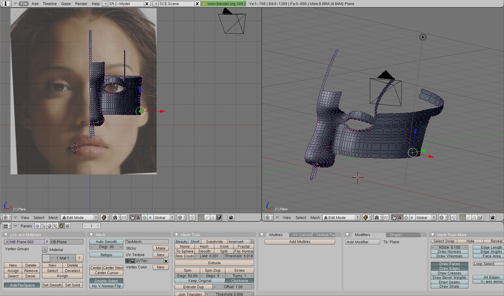

Tag 1
Ich werde jedesmal gefragt wielange braucht man dafür. Ich muss dann immer sagen "keine Ahnung" da ich hierbei kein Zeitgefühl habe. Jetzt will ich mal ein Tagebuch führen, mal sehen ob das was wird.
4 Stunden

Hi Flytronik
Fein. Da bin ich gespannt...
PS: Bildschirmfoto im Edit-Modus wäre besser.
Hi Flytronik
Ich auch - schwierig mit so unterschiedlichen Referenzbildern.
Das ist glaube ich besser: http://www.jessica-alba-gallery.com/wallpapers/800…wallpaper39.jpg

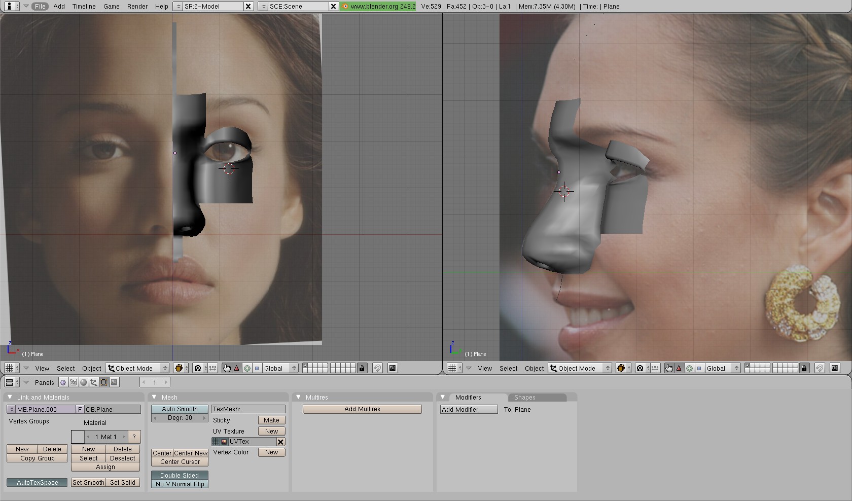

Tag 2.
2 Stunden
Hi Flytronic
Ah, das dachte ich mir.
Du musst die Kanten der Gesichtsform folgen lassen.
--> http://www.free3dtutorials.com/modeling/blend…ng-tutorial.php
--> http://www.phungdinhdung.org/Realistic_face…ngDinhDzung.htm
Ich wuste nicht das es ein so großes Problem ist.
Gibt es von sowas eigentlich eine Alpha Maske die ich drüber legen kann.

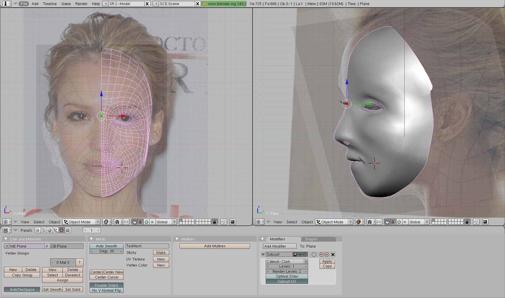

So 2. Versuch.
Tag 1
2 Stunden
Wie befürchtet: die Mundpartie musst Du überdenken.
Dargain
Hi
Wie Dargain sagt, aber insgesamt VIEL besser!
PS: Das Netz ist noch sehr eng. Du könntest sicher ohne Verluste jede zweite Kante entfernen.

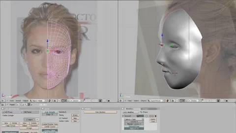

So ich glaube jetzt habe ich es raus. Oder liege ich da immernoch falsch?
Hi
Jepp, das schaut schon viel besser aus!
Ich habe mal noch en paar punkte markiert:
- blau, würde ich unterteilen
- orange, möglichst nirgendwo Dreiecke und das Kinn von vorne gesehen runder machen
- rot , auch da keine Dreiecke
1A!
