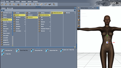

  • Hallo Space!
    Ich hatte am beim draufspielen die Objekte-Zip-Datei übersehen, was finde ich auch leicht passieren kann bei 12 Dateien.
    Jezt sehe ich auch im Contentordner die Kleidung, aber wenn ich sie lade sieht man nichts davon. Sie taucht auf in der Szene Vorschau,
    aber nicht als Objekt im Editor.
    Uli

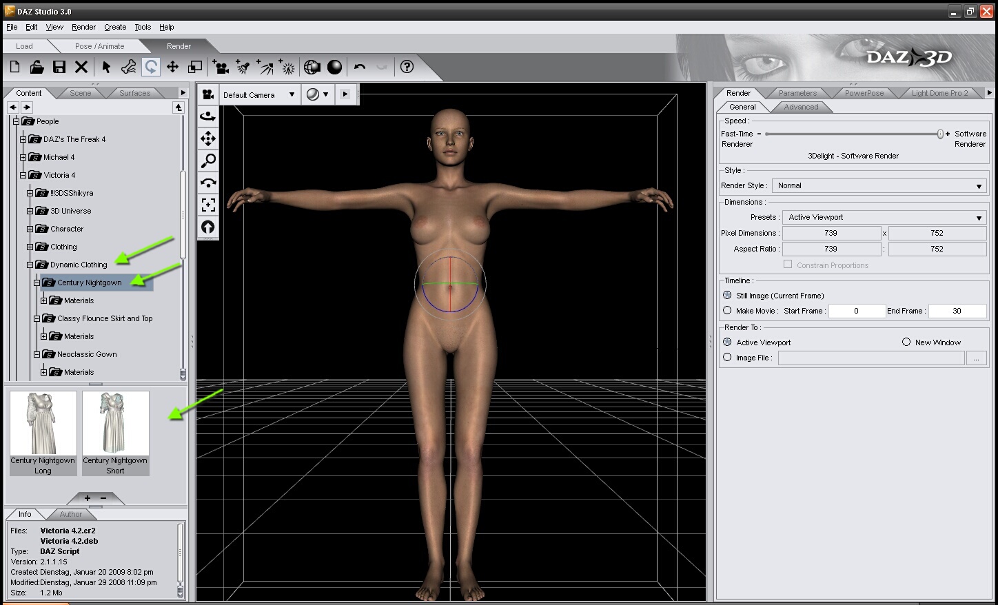

  • Hallo,
    zu Ultimate Dynamic Tee kann ich konkret nichts sagen, da ich es mir nicht gezogen hatte. Generell aber funktioniert Dynamic Clothing bei mir (in der 3er Studioversion) folgendermaßen:
    "Content"-Tab (Ansicht eingestellt auf "Folders as Tree")

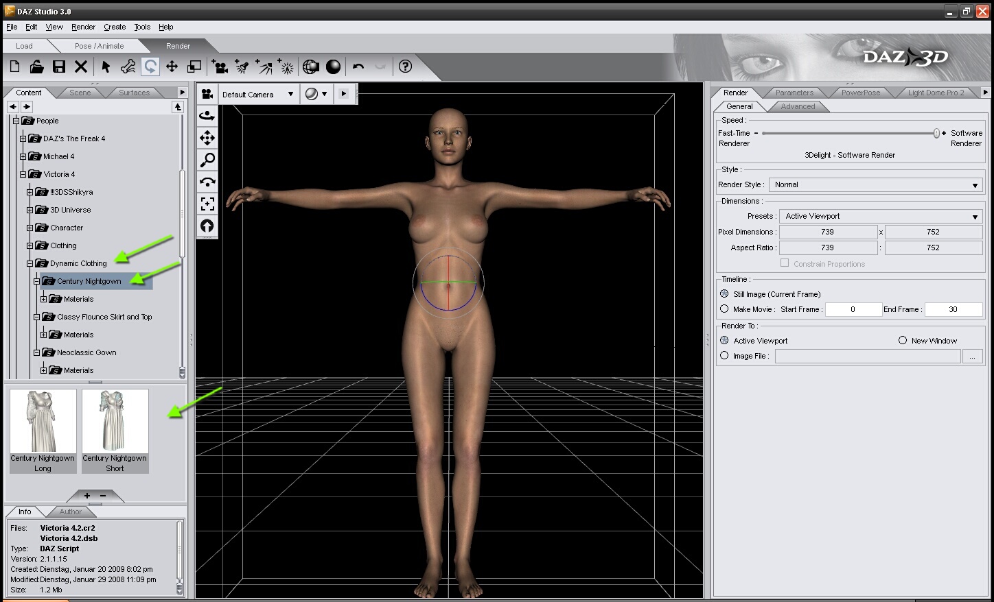

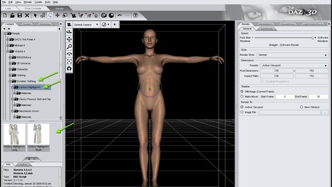

    Bei korrekter Installation liegen die Dateien NICHT im "Content" Ordner sondern im "Studio" Ordner, da es sich hier um ein reines DAZ Studio Produkt handelt und es unter Poser nicht funktioniert. Bei der 3er Version sollten die Dateien dann im Ordner "DAZStudio3/People/Victoria4/Dynamic Clothing" zu sehen sein. Im ersten Ordner liegen zumeist die Basisobjekte die zuerst ausgewählt werden müssen. (Screenshot 1)
    "Scene"-Tab
    Wenn die Bekleidung geladen wurde, taucht sie auch als Eintrag im "Scene" Tab auf. Bekleidung auswählen und zurück im "Content" unter "Materials" das Material wählen.

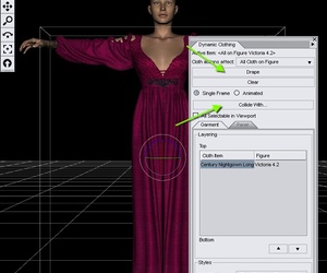

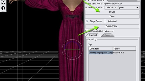

    "Dynamic Clothing" Tab

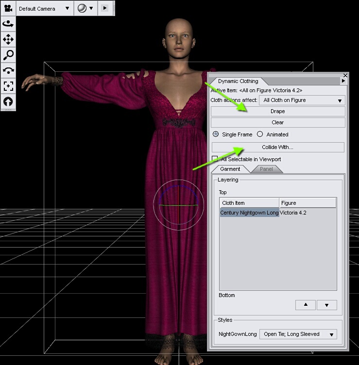

    Über <View / Tabs / Dynamic Clothing> wählen. Im Tab unter "Collide with.." die Objekte / Körperteile auswählen, mit denen die Kleidung kollidieren soll. z.B. Figur sitzt auf einen Stuhl, dann muss der Stuhl mit ausgewählt werden, sonst erübrigt sich die Auswahl. Nun im Tab den Button "Drape" benutzen. Die Kleidung passt sich an und die Szene kann anschließend gerendert werden.

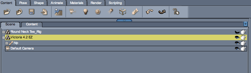

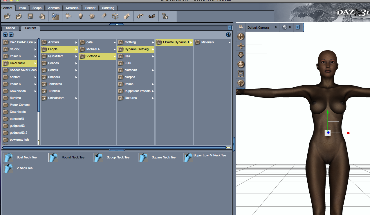

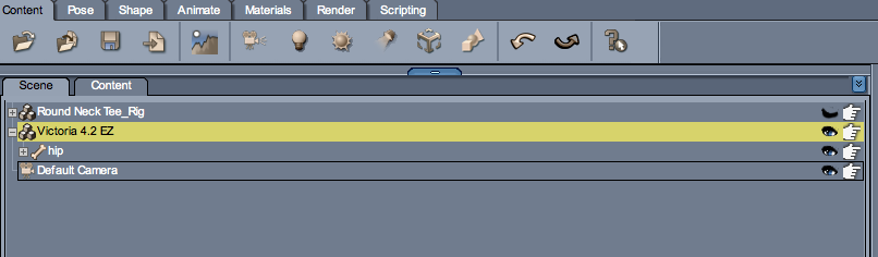

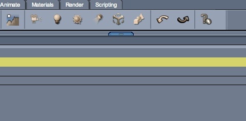

    Danke für deine Hilfe! Ich mache, denke ich, alles so wie du, aber das Objekt taucht
    einfach nicht auf. Ich habe auch keinen "Dynamic Clothing" Tab. Fehlt mir da ein Plugin?
    Ich habe die DazStudio3 Vesion for free. Lade ich das Objekt ist in der Palette das Auge zu,
    siehe Bild...
    Uli

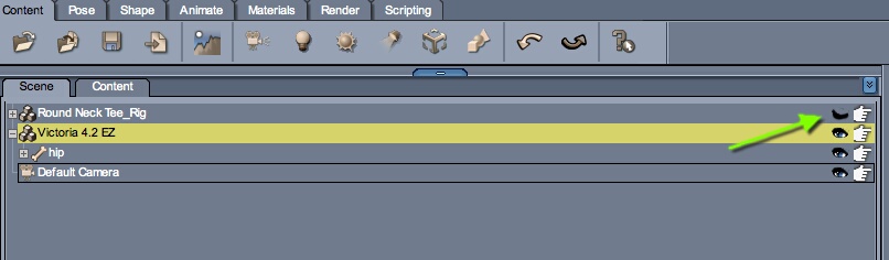

    an Hand Deines Screen-Shots, sehe ich nun Dein Problem. Im Scene-Tab ist das Objekt ja schon drin zu sehen als "Round Neck Tee". Jedoch ist es aus welchen Grund auch immer ausgeblendet. Klicke dazu ganz rechts auf das kleine "zugekniffene Auge". Dann sollte es auch an der Figur sichtbar werden.
    Der "Dynamic Clothing" Tab ist zu finden unter dem Menüpunkt "View / Tabs / Dynamic Clothing". Es ist in der Basisversion schon in DAZ Studio enthalten und kostenlos und reicht vollkommen aus.
    Die erweiterte Variante ist kostenpflichtig. Damit kann man noch diverse Einstellungen am Verhalten der Bekleidung vornehmen. (z.B. verhält sich Seide anders als Leder) Diese Einstellungen sind aber in den vorhandenen Clothingprodukten schon voreingestellt. Das kostenpflichtige Plug-In hilft nur bei der Erstellung von neuem Content und bietet noch ein paar kleine Zusatzfunktionen. Z.B. Windsimulation.
    Low500
  • Hi,
    nun bin ich mit meinem Latein am Ende. :nachdenklich: Eventuell liegt es tatsächlich daran, dass Du mit Mac arbeitest. Wahrscheinlich funktioniert Dynamic Clothing unter Mac nicht. Ich konnte auf der Schnelle im Daz Forum nichts finden. Vielleicht postest Du dort mal Dein Anliegen. Falls es tatsächlich nicht funktioniert hast Du ja noch Dein Rückgaberecht.
    Low500
    "Theorie ist, wenn man weiß, wie es geht. Praxis ist, wenn es geht, aber man weiß nicht wie." Werner Albrecht
    http://www.shadowmap.de - DAZ Studio Tutorials für Einsteiger
  • Ja das ist bestimmt der Grund Dynamic Cloth gibt es nicht für den Mac . Das habe ich damals im DAZ Forum mitverfolgt. War auch glaube ich vorerst nicht in Planung, worüber sich die MAC User natürlich nicht sonderlich gefreut hatten.
  • Obwohl :nachdenklich: man darüber aber nichts lesen kann bei der Beschreibung Komisch ?( . Frag vielleicht doch mal beim Support nach
  • Das steht zb. bei Dynamic Cloth . echt verwirrend
    Dynamic Clothing Support in DAZ Studio is currently only available for
    the PC. We hope to have Mac support in the future, but there is no set
    time for this.
