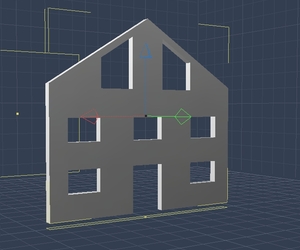

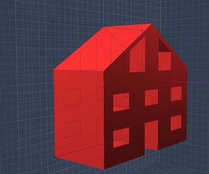

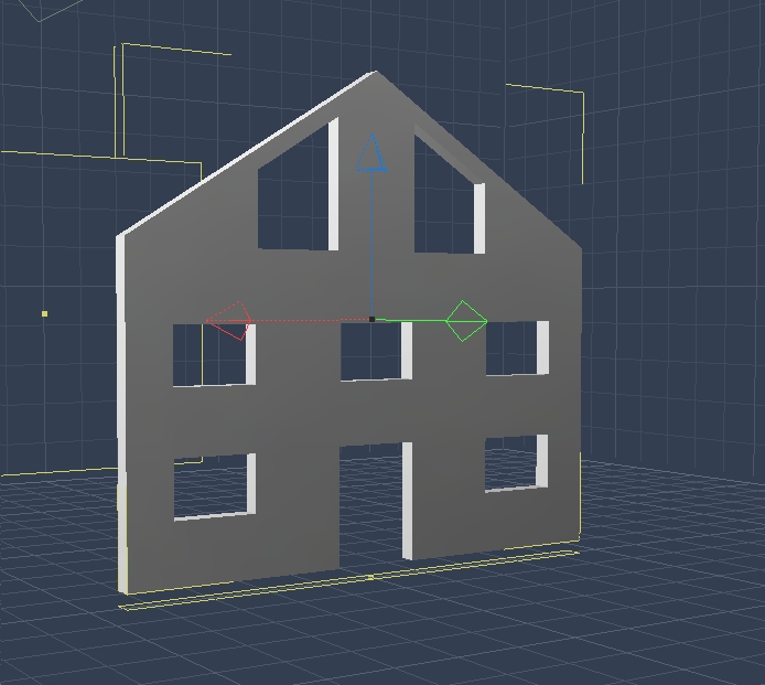

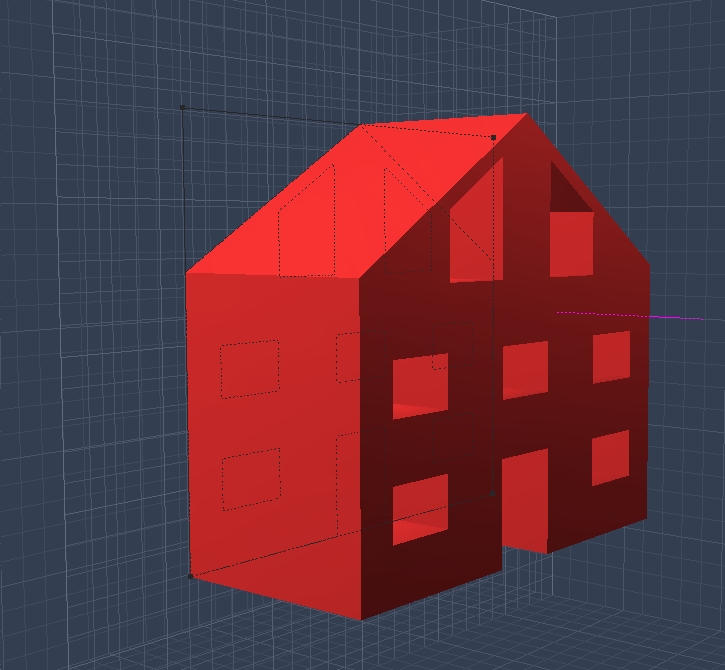

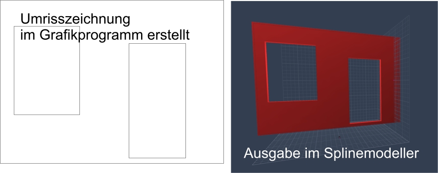

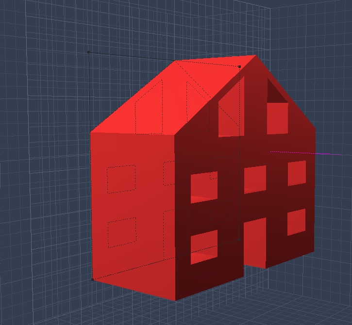

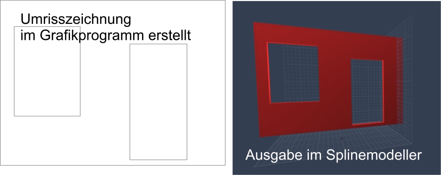

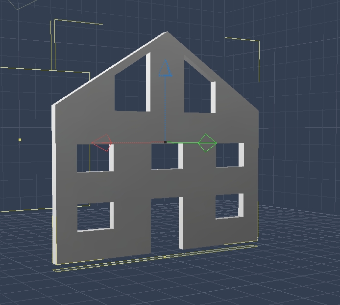

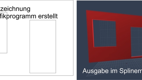

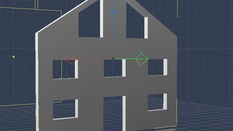

  • Ja cm genau so ala technisch wie cad programm ist wohl Carrara nicht , aber Häuser bauen geht da allemal - Geh doch mal gucken, DJ hat im Onlinebereich allerhand Stuff zu Carrara mit Zustimmung von DAZ für uns eingeräumt. Unter anderen auch was zum Splinemodeller.
    Der Splinemodeller ist alles anders als kompliziert und wie ich finde ist das auch ein super Konzept, das ich so in andern Modelling Programmen noch nicht endeckt habe. Also ich nutze den sehr gerne. Im Beispiel siehst das ich eine Umrisszeichnung erstellt habe und diese dann im Splinemodeller importiert habe , das ergibt automatisch Wände mit Öffnungen ... das ist aber nur eine Möglichkeit der Splinemodeller kann noch mehr.

  • Moinmoin,
    wenn Du ein Vektorgrafikprogramm hast, wie etwa Corel Draw, ist das ein echter Klacks. (Ich mache fast alle Häuserfassaden auf diesem Wege). Du legst eine masstabgetreue Zeichnung der Wand mit allen Fenster- und Türöffnungen an, sorgst dafür, dass die gesamte Grafik eine einzige Form wird (in Corel:"kombinieren", mag in anderen Anwendungen anders heissen) und exportierst sie im Illustrator Format (.ai). Dann in Carrara unter "Insert" Spline Object auswählen, das .ai importieren und es sollte aussehen wie im Beispiel der screenshots. Masstabgetreu. Wenn Du in den Voreinstellungen für das Maßsystem "metric" eingestellt hast, sollte in den Eingabefeldern für die Objektdimensionen eine exakte Skalierung der weiteren Einzelteile möglich sein...
