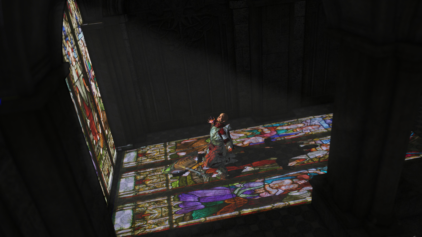

Verwendete(s) Programm(e): D|S 3.1 GIMP
Da muste ich doch noch einmal meinen Soldaten aus dem letzem Bild verwursteln für diese Übung. Das Licht ist im Render entstanden durch eine RGB-Maskentechnik, den Dunst habe ich dann mit GIMP eingefügt.

RGB - Maskentechnik in D|S, klingt interessant, erklär doch bitte mal...

Ja gerne erkläre ich das.
Also ich weiss nicht ob es dazu schon was im Netz gibt (sicher) ich habe mir das selber ausgedacht. Manchmal stelle ich mir halt selber Aufgaben und versuche einfach eine Lösung dafür zu finden. Hier war es jene, Licht durch ein farbiges Fenster fallen zu lassen.
Ok erst einmal die Grundlagen:
Halten wir einige farbige Plane vor einen Scheinwerfer (der Schatten wirft) so wird einfach nur ein rechteckiger Schatten auf den Boden geworfen. Klar logisch, die Plane ist ja nicht tranzparent. Setzen wir also die Transparenz auf (sagen wir mal) 50% dann sollte ja Licht durchkommen. Macht es auch, nur nicht so wie wir wollen. Statt ein rotes Licht zu sehen erhalten wir nur einen grauen Schatten.
Dies ist bedingt, dass die Farbe der Plane keinen Einfluß darauf hat, was für Licht hindurchgelassen wird. Eine substraktive Lichtmischung in D|S ist nicht möglich, bei der Wellenlängen aus einem Spektrum herausgefiltert werden. Was aber möglich ist, das ist die aditive Lichtmischung. Wir zerlegen also das Licht in die Grundfarben RGB und mischen sie anschließend wieder zusammen. Wir lassen den Scheinwerfer auf den Boden scheien mit der Farbe RGB=255/0/0 (Rot) und speichern das Bild ab. Anschließend fügen wir einen Plane ein und machen noch zwei Render mit RGB=0/255/0(Grün) und RGB=0/0/255(Blau). In GIMP/PS laden wir zuerst das rote Bild ein und fügen das grüne und blaue Bild als Ebene darüber ein die wir auf Bildschirm/Screen stellen.
Wir stellen fest, das sich RGB=255/0/0, RGB=0/255/0 und RGB=0/0/255 zu RGB=255/255/255 (Weiß) zusammenmischen, nur da wo es abgedekt wird bleibt das Rot übrig.
(Ich hoffe soweit ist es verstanden).
Diese Technik habe ich mir hier zur Hilfe genommen, indem ich die Textur zuerst invertiet und dann in die RGB-Kanäle getrennt habe. Einzelnt abgespeichert habe ich sie eine nach der anderen in den Opacity Kanal eingeladen und sie mit em entsprechendem Licht gerendert und wieder in GIMP zusammengefügt. Das eigentliche Fenster ist dann noch ein extra Render. -
Ah ja, also einfach gesagt wieder ein multipass render.
Zwar ist die graue Theorie noch nicht in allen Einzelheiten glasklar, aber probieren geht über studieren, Danke Dir.
Gruß RR
Ein erweiterter Multipass Render mit den monochromatischen Lichtern und den wechselnden RGB Masken
Das Licht ist toll!
Das Outfit des Soldaten und der Stil des Glasfensters passen allerdings von der Zeit her nicht ganz zusammen
