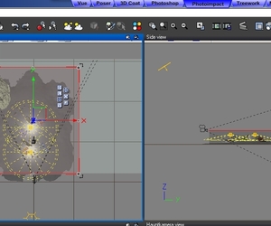

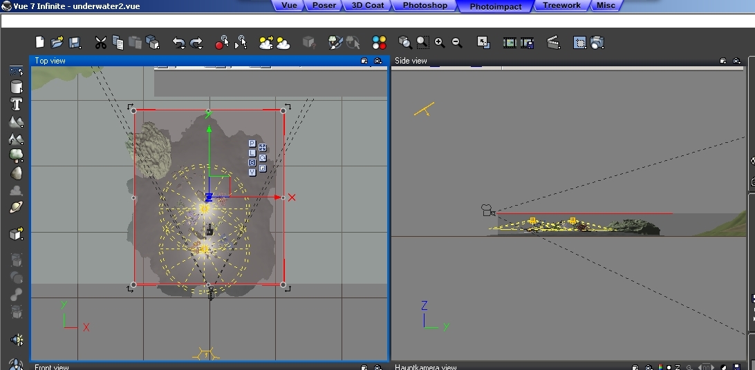

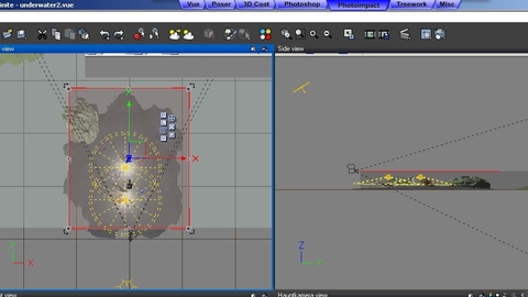

  • Oki, dann mal los. Sind jetzt zwar die Vue-Einstellungen, aber in Bryce funktionierts genauso:
    Zuerst die Kameraeinstellung (rot), wobei die große, graue rechteckige Fläche der Wasserwürfel (er hat ne Wassertex) ist.

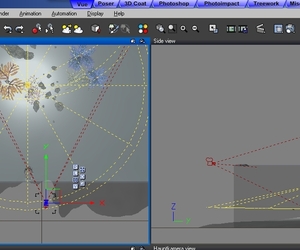

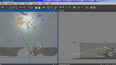

    Auf den Würfel legst du dann noch ne 'Wasseroberfläche', die eine etwas gekräuseltere Wassertex als der Würfel bekommt (Bild 2). Ich habe dafür eine 2d-Fläche genommen.

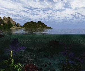

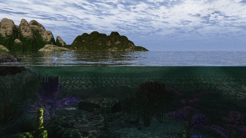

    Dann noch ein schneller Render einer 'abgespeckten' Version meines Bildes, nur damit der Effekt erkennbar wird.
    Probier mal, wie es sich bei dir anläßt und melde dich, wenns Probleme gibt.
