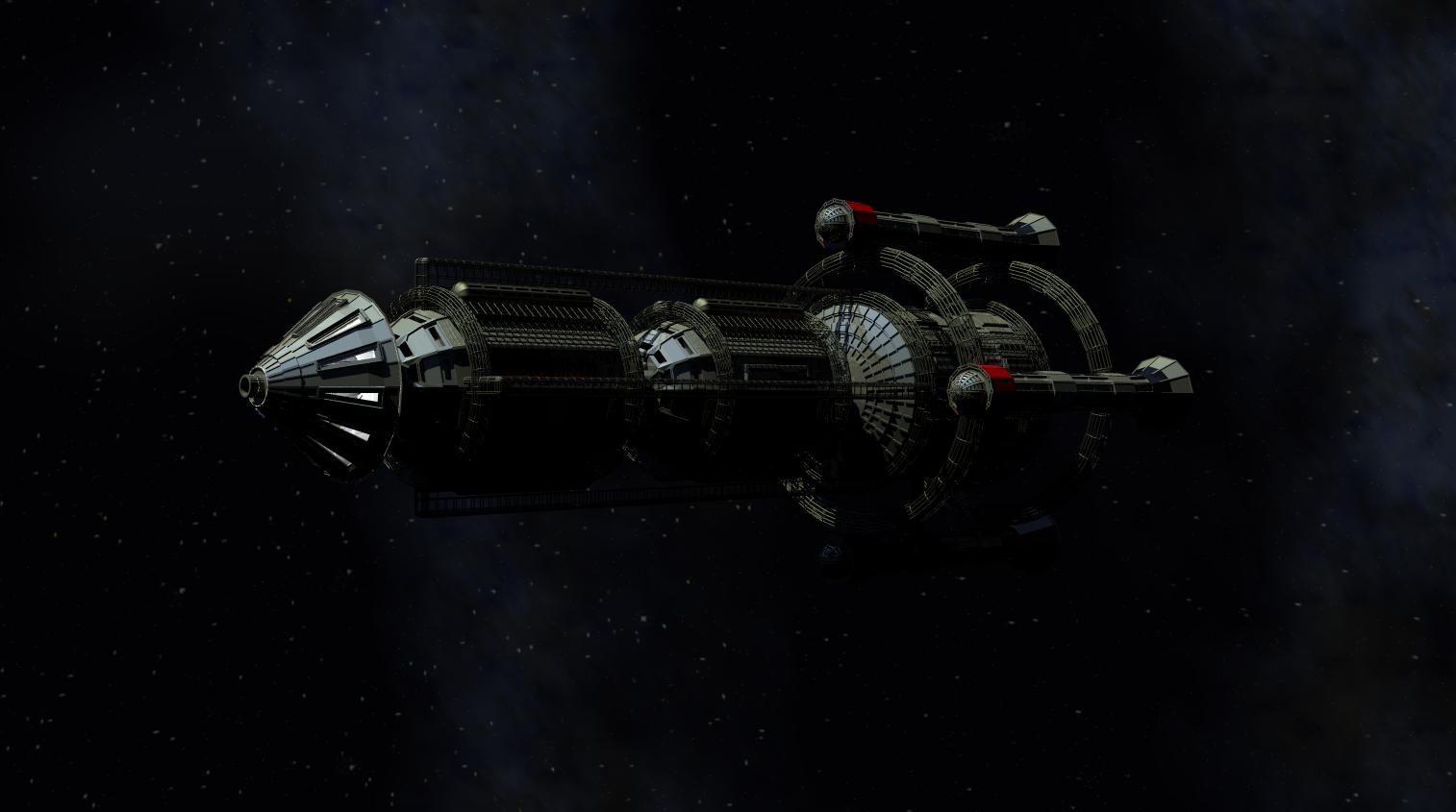

Mit Bryce 7 pro lassen sich auch realitätsnahe Szenen im tiefen Kosmos darstellen.
Die abgebildete Szene habe ich folgendermaßen, recht simpel eingestellt.
Der Himmel ist der einfache Sternenfeldhimmel von Bryce. Die Sonne habe ich leicht schräg von vorne eingestellt, dann unter Sun Intensity Diffuse und Specular mit dem Wert 100 versehen. So ensteht der Eindruck einer entfernten Sonne,
Die leichten kosmischen Wolken sind mit einer senkrecht stehenden Wolkenebene enstanden, dazu habe ich unter den Materialien Atmospherics - Cosmic-Surface das Material Outer Essence gewählt.
Das Bild ist in den Teilen wo kein Licht hinfällt natürlich sehr dunkel. Das ist im tiefen All allerdings so, da wo nichts ist was reflektieren kann, ensteht auch kein Licht.

Moin Elfmann,
das wirkt recht realistisch, wenn man im Vergleich dazu Aufnahmen der Nasa betrachtet.
Evtl. könnte man mal probieren, wie es dem Nebel ergeht, wenn man das Material zusätzlich auf "additiv" schaltet, so dass er durch das auftreffende Sonnenlicht mehr Eigenleuchtkraft erhält. (Ist natürlich abhängig vom Material, Outer Essence hab ich noch nicht benutzt...).vg
Hi spacebones,
die Idee hatte ich auch, das Material steht von Hause aus schon auf additiv. Was fehlt ist ein Leuchtenkanal, man kann nicht alles haben.
Danke für die Tipps, kann man immer gebrauchen und das Resultat kann sich sehen lassen.

Find ich ganz ok so.
Nur für den dramatischen Effekt hätte ich die Sonneneinstrahlung etwas intensiver gewählt. Wenn man sich Aufnahmen aus dem erdnahen Raum anschaut, dann sind die Kontraste noch entschieden krasser.Realistische Weltraumbilder sind schön einfach herzustellen.
Die Probleme kommen dann, wenn man unrealistische Eindrücke wie z.B. räumliche Tiefe erzeugen möchte
Na klar, im Weltraum gibt es keine Linien, Flächen etc. die dem Auge helfen. Auch keinen Dunst der weiter entferntes verschwimmen läßt. Deshalb ist es fast unmöglich den Abstand zwischen zwei Schiffen im All, sagen wir mal sie sind 20 km auseinander, glaubwürdig darzustellen.
Eben...
Von künstlerischen Standpunkt aus gesehen - ein Albtraum
