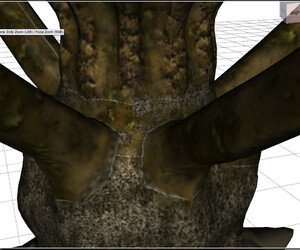

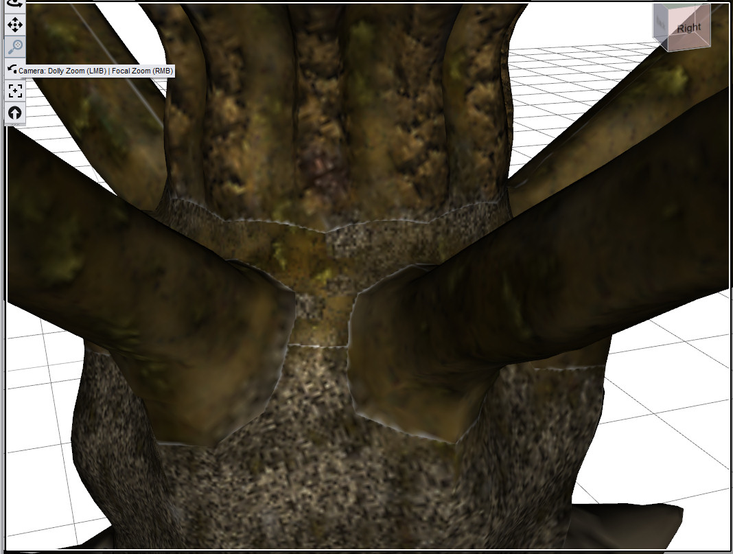

    Habe in Hexagon nach meinem ersten wirklich komplexeren Seaming und Unfolding nun (wieder einmal) ein Problem: An den Nahtstellen der Texturen entstehen weisse Kanten, als ob die Texturen etwas zu klein sind.
    Habe sowohl das Seaming und Unfolding als auch das Anmalen bzw. Texturieren in Hexagon gemacht. Auch wenn die Nähte hin und wieder bei Texturen sichtbar sind, sooo extrem wie bei mir, mit offenen "Nähten" ist das doch nicht OK, oder?
    Was kann man dagegen tun? In Photoshop auf der Texturemap die Kanten ein klein wenig nach aussen ziehen (Verzerrungspinsel), damit sie sich etwas "überlappen" und diese hässlichen Weissstellen verschwinden?
    Das kann's doch aber auch nicht sein, oder? Muss doch irgendwie auch in Hex schon sauber hinzubekommen sein... ?(
    So aus dem Bauch heraus würde ich die freigebliebenen Stellen der UV-Map mit einem passenden Braun oder Ocker füllen. Dann sind die Übergänge zumindest nicht weiß.
    Vielleicht weiß rjordan noch eine bessere Lösung.
    Muss ehrlich sagen, ich texturiere nicht in Hexagon. Modellieren ja, die leere UV-Map auch noch mit Hex, aber der Rest wird in Carrara gemacht.
  • Ich hab's jetzt wegbekommen, indem ich im Map-Editor von Hexagon die ungefoldeten Teile etwas verkleinert habe. Da die Teile ziemlich ungleichmässig waren, hiess es oft, Stück für Stück "Vertices zupfen", damit die Textur immer etwas grösser als der dazugehörige Unfold ist und so etwas überlappen kann.
    Glaube aber kaum, dass diese "Holzhammerlösung" das Optimum ist, und zu fummelig dazu... Ich verspüre immer mehr den 3D Coat-Drang :whistling:

    Übrigens wäre es interessant gewesen zu sehen, wie die Textur mit den Kanten gerendert aussieht. Oft sieht man die Nahtstellen nämlich nur in der Vorschau, beim Rendern mit hoher Qualität gehen sie meistens weg.
