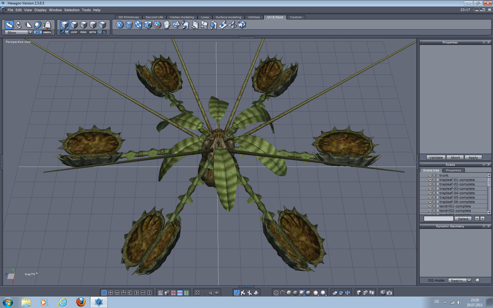

    So langsam kriege ich in Hexagon wohl den Grünen Damen beim Gärtnern... Weil Ya-Te-Veo bei Rosity und sharecg Downloads macht, die meine Erwartungen weit übertroffen haben, ermutigte mich das, nochmals wieder ein wenig...ääähmmm... in den Garten zu gehen.
    So eine Art Venus-Fliegenfalle, bloss viel grösser und mit Tentakeln auch aktiver beim Beutefang. Da noch nichts geriggt ist, stehen die Fangtentakel oder -reben natürlich noch steif ab (Zero-Position), ebenso die Klappfallen.
    Die Blätter ringsrum sind eigentlich als inaktive Deko gedacht , da aber das Figure-Setup-Tool jeder Gruppe ja automatisch einen Bone zuordnet, werden ich die wohl auch leicht beweglich gestalten.
    So langsam klappts auch mit dem UV-Unfold. Muss die UV-Map dann noch in Materialgruppen aufteilen. Hatte ich bei Ya-Te-Veo noch alles in einer Gruppe und will das diesmal auch gleich etwas feiner gestalten.
    Habe noch kein Namen für mein neustes Monster.... bin noch am überlegen. Läuft noch unter dem Arbeitstitel "Project Arrowhead"... Stephen King-Fans können sich ja denken, warum :mua

    UV unfold in Hex finde ich derart unschön gelöst, dass ich mir für sowas lieber den UV Mapper Pro gegönnt hatte. In Hex bestimme ich nur die shading domains / Materialnamen. Wüsste bis heute nicht, wie ich dort Materialgruppen anzulegen hätte... ;) :P
  • Das mit den Materialgruppen für eine UV-Map habe ich auch nur durch rumprobieren rausgefunden: Material (wo die UV-Map mit allen Bauteilen drauf hinter ist) kopieren, den Namen der Kopie ändern und dann die entsprechende(n) Gruppe(n) aus dem Modell auswählen und mit "Set Material" auf die Materialkopie mit dem neuen Namen legen.
    Dann habe ich später in DS meine verschiedenen Materialgruppen im DAZ-Materialeditor, aber alle UV-Maps dazu liegen weiterhin auf einem .jpg
    Aber der UV-Unfold in Hex ist wirklich unkomfortabel. Es lässt sich in der erzeugten UV leider kaum etwas richtig nachbearbeiten, mit "relax UV" kann man zwar ein bischen "entzerren", aber auch nicht sehr elegant.
    Oft "spuckt" der UV-Unfold von Hex aber auch wirklich total verzerrte UVs aus, erinnert manchmal an Dali's zerfliessende Uhren. Oder, noch schlimmer, er faltet irgendwie einzelne Teile zurück auf andere Bereiche desselben Unfolds, so dass man gar nicht mehr rankommt.
