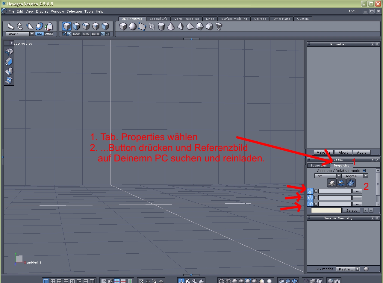

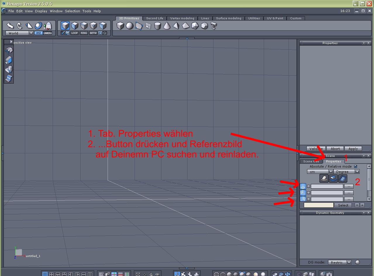

    2. Wie krieg ich überhaupt ne Foto-Referenz in Hexagon eingebunden? Ich hab bei DaCeilons Mountainbike-WIP gesehen, dass es wohl funktioniert.

    Siehe Bild um Referenzbilder einzusetzen:

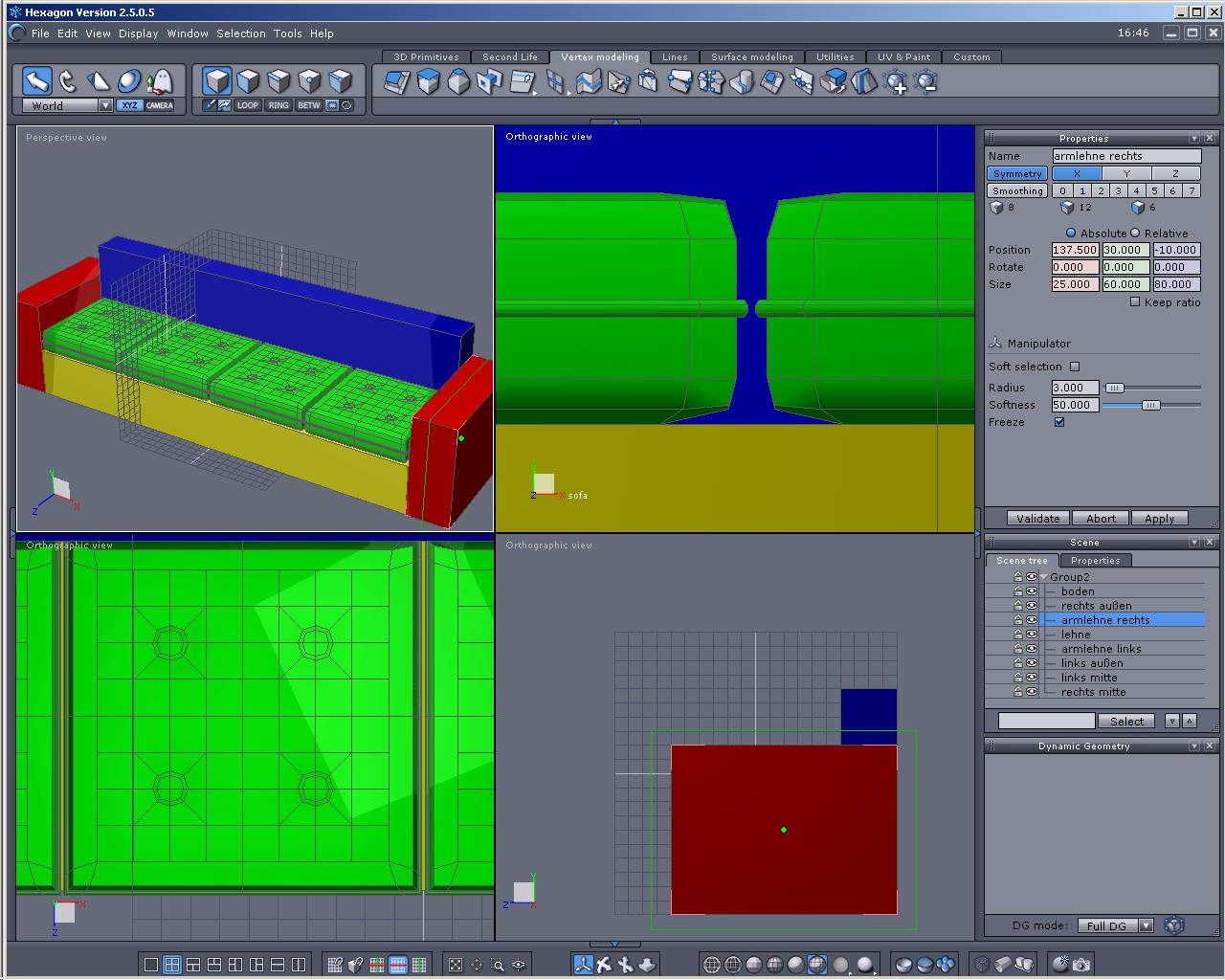

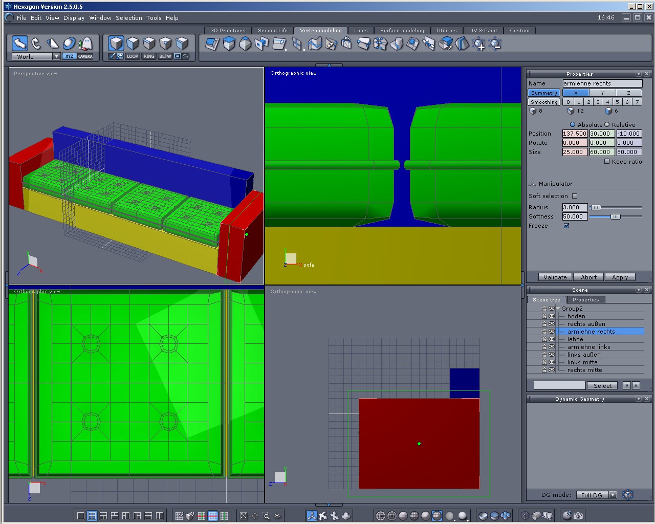

    Ich hänge mal einen Screenshot von meinem aktuellen Projekt an - Teil eines Großprojekts, denn mir fehlen noch moderne, alltägliche Innenräume für DAZ. Soll ein 4-Sitzer Sofa werden. Falls ihr da schon Tipps haben solltet - gern. Die Lehne und Armlehnen sollen noch abgerundet werden, und ich spiele mit dem Gedanken, hinten auch noch Kissen dranzumachen.
    Dein Sofa sieht schon nicht schlecht aus.

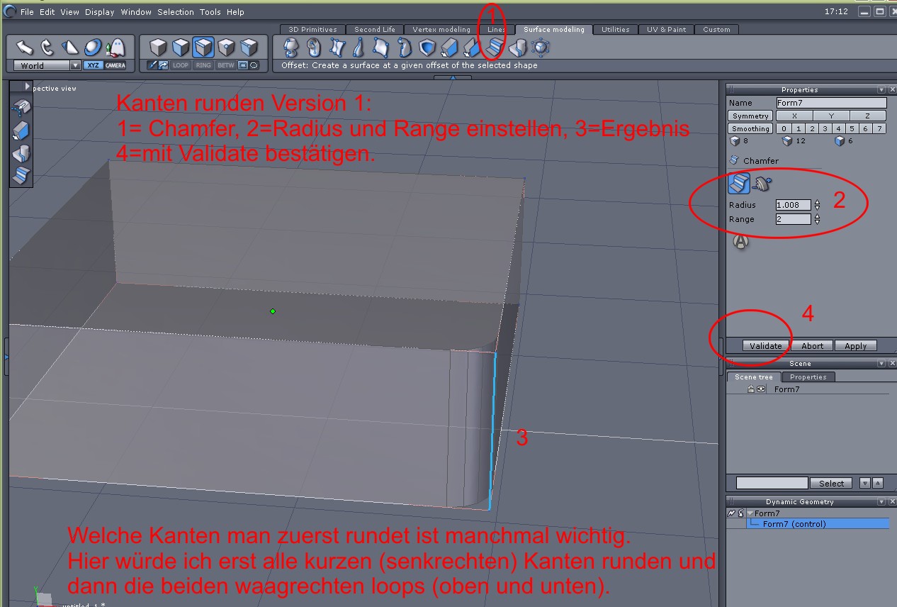

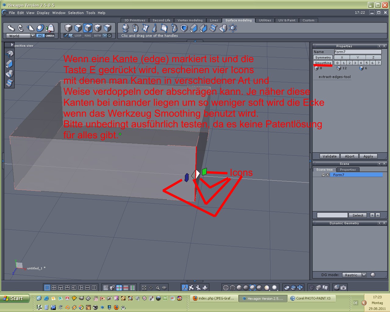

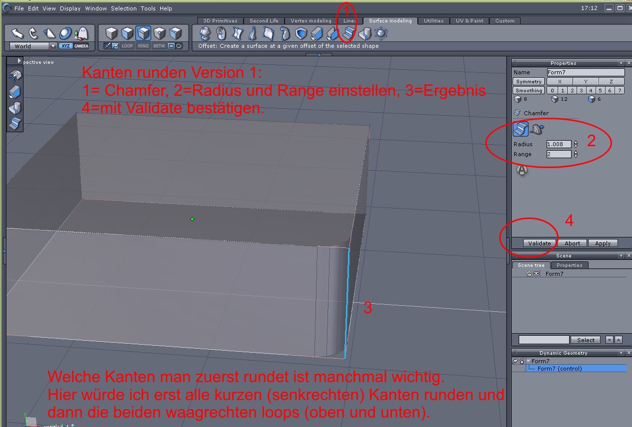

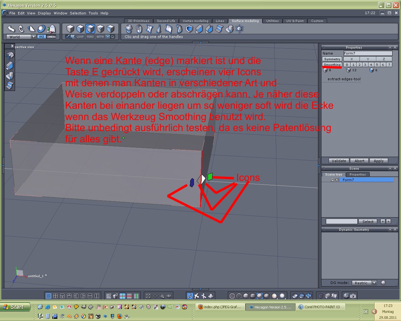

    Hier ein paar Screenshots zum Thema Kanten runden. Eine Patentlösung gibt es nicht. Manchmal ist die Reihenfolge in der man die Kanten rundet wichtig. Am besten mit einem einfachen Würfel erstmal testen. Dann siehst Du was wann passiert und zerschiesst Dir nicht Dein Sofa.

    Danke für die Tipps - das direkte Tool zum Ecken abrunden kannte ich noch gar nicht. Ich habs bei allen Ecken "zu Fuß" gemacht - edges eingefügt und vergrößert / verkleinert, Punkte verschoben etc.

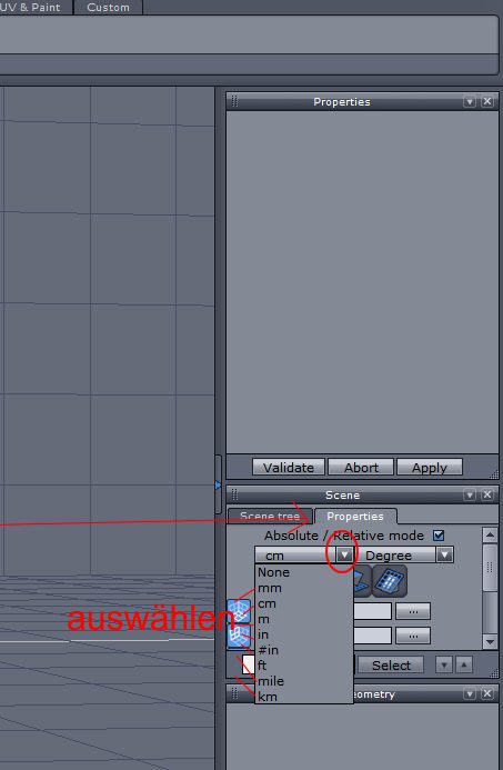

    Ich hab bei Hex immer das Gefühl, dass der in cm rechnet. Also ist mein Sofa 250 cm lang geworden, 80 cm tief... etc. Ich hab mir einfach mal die Größenskalierung von Poser bei DAZ gemerkt (diese ominösen vierundzwanzigtausendnochwas), das hat bei meinen ersten Exportversuchen meistens geklappt. Außerdem fliegt mir grundsätzlich Hex weg, wenn ich die V4 lade und versuche, irgendwas zu machen. Selber basteln kann ich bis zum Abwinken (auch wenn Hex dann auch schon mal zu Mucken neigt), aber sobald ich die blMilWom_v4b.obj lade, isses vorbei. Auch wenn ich sie gleich aus DS4 exportiere, funktioniert es nicht. Daher lassichs, exportiere, und wenn was nicht passt, rechne ich wie ein Maikäferchen und setze die Größe in Hex neu.
    Hier könntest Du die Maßeinheiten in Hex ändern, wenn es nötig ist:
    Ich kenne mich mit DAZ Studio nicht aus, da ich es nicht benutze. Größenunterschiede beim Export und Import von Objekten kommen aber auch in anderen Proggis vor, auch wenn man mit derselben Maßeinheit in den jeweiligen Proggis arbeitet.
