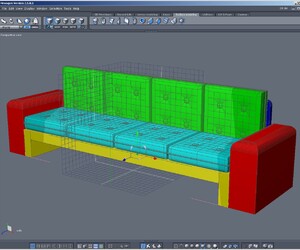

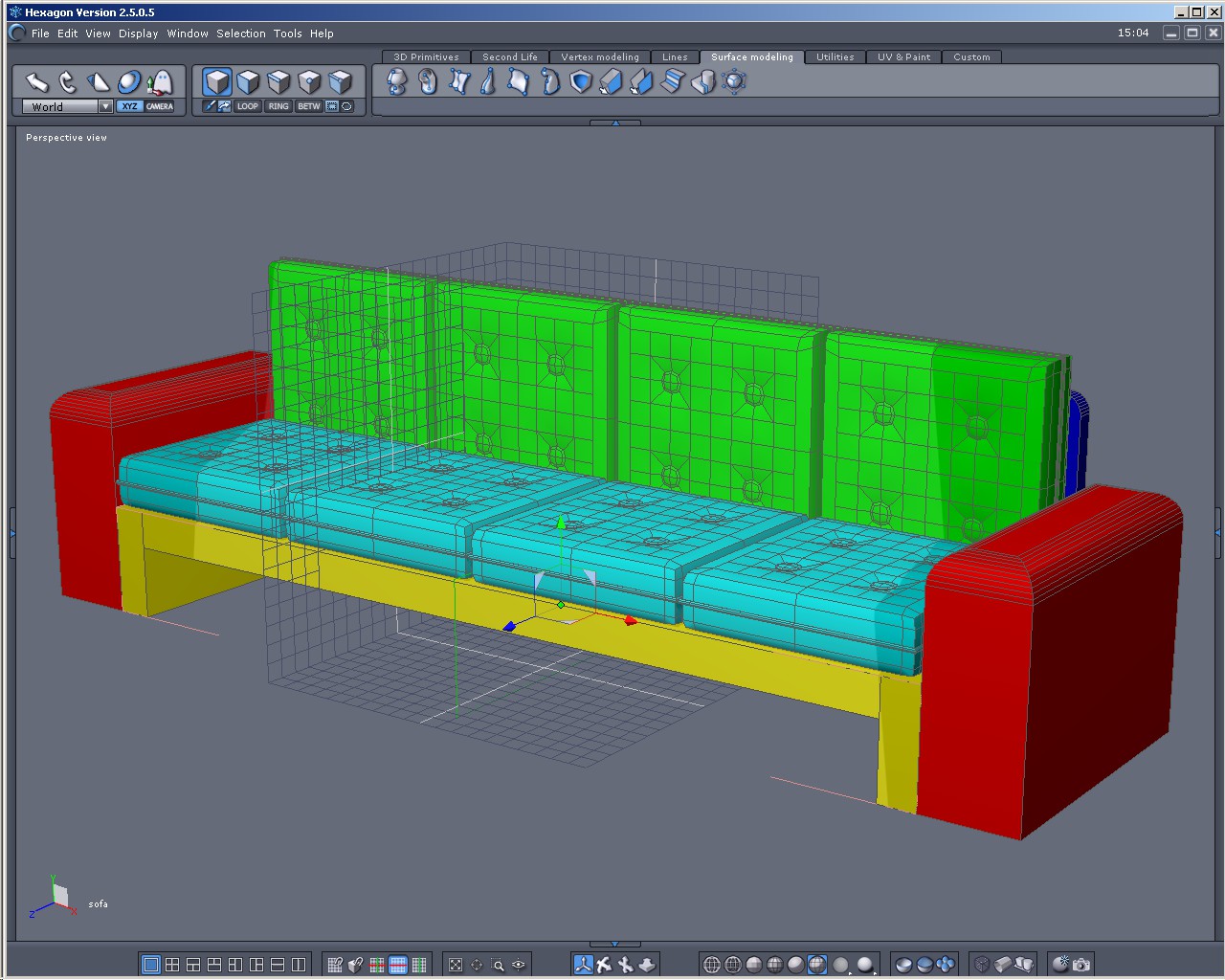

    da ich die UV-Mapping-Sache in Hexagon eh nie ganz begriffen habe, wollte ich nachfragen, ob mir jemand einen Vorschlag hat, wie ich am besten bei dem Sofa vorgehe.
    Wie man Seams und Pins einfügt, weiß ich. Was Seams sind, auch. Die grundlegende Funktionsweise von Pins auch; hier hab ich aber nicht kapiert, wie und wo man sie am besten setzt.
    Bisher hatte ich vor:
    1. Armlehnen schräg aufschneiden, sodass ein Stirn- und ein Seitenteil einen Bereich bilden, Dachplatte und Bodenplatte einzeln.
    2. Lehne in Front- und Rückwand sowie "Rundumband" einteilen
    3. Kissen im hinteren Knick am Saum trennen, einzelne Knöpfe raustrennen.
    4. Bodenteil - keine Ahnung. Mal schauen.
    Daher meine Fragen:
    Kann man das irgendwie besser machen?
    Wo setze ich am besten irgendwelche Pins?
    Danke schön!
    Bist schon auf einem guten Weg mit Deinem UV-Mapping. Eine Patenlösung gibt es auch dafür nicht.
    Die pins sollen eine Ausrichtung in der gewählten Richtung (X,Y oder Z) erzwingen. Symmetrieachsen wären ideal, hat man aber nicht immer. Die Pin-Ausrichtung klappt manchmal gut, aber manchmal muss man einfach das kleinere Übel wählen und dann halt von Hand Punkt für Punkt oder Kante für Kante ausrichten. Nähte an Stellen anbringen die wenig einsehbar sind oder an einer Stelle, wo auch in der reallen Welt ein Musterbruch vorkommt und möglichst wenig Nähte anlegen. Geht nicht immer und dann muss man halt auch hier Kompromisse schließen. Komfortabel ist Hexagon nicht zum UV-Mappen, aber es ist machbar. Ich beiß mich auch immer durch. Eine Alternative wäre UV-Mapper classic, ist freeware und von esha gibt es eine gute ANleitung in deutsch dafür. Link hier!
