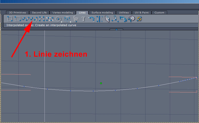

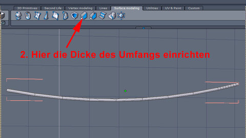

  • Das lange Stück kann man doch relativ einfach aus einem Spline modellieren (wenn es zum Beispiel ein Stück weit durch hängen soll und somit leicht gebogen sein muss) und hinterher an die mit Ropemaker hergestellten Umwicklungen dran basteln.

  • Hab jetzt mal etwas rumprobiert.
    Hexagon bringt mir beim Speichern diese Fehlermeldung - ich habe aber diese Datei gar nicht.
    Und: kann ich da - wenn für DAZ / Poser - wirklich nur als obj exportieren?
    Es wird mir nämlich dann im Content nicht angezeigt und ich muss es Importieren, was nur geht wenn ich weiß dass es da ist. Ich sehe es aber nicht.
    Kann ich da irgendwie eine Poser/DAZ-sichtbare Datei draus machen?
    Kann ich irgendwie beeinflussen WO (x,y,z) das Ding auftaucht? Günstigstenfalls liegt es am Boden, aber wenn nicht?

    .....verstehe ich im Moment nicht so ganz.....kann aber sehr gut möglich sein, daß Dein Hex-Obj in D|S riesengroß importiert wird, dann ist es erstmal nur im Scene Tab an oberster Stelle sichtbar ( kannst Du überprüfen indem Du das Objekt im Scene Tab markierst und dort, wo du die Ansichten auswählen kannst, die Frame Camera benutzt, zweitunterster Button, dann bekommst du das objekt in voller Größe zu sehen und kannst es nun skalieren ).
    Eine Poser/ D|S- Datei draus machen müßte, wenn mich nicht alles täuscht, mit dem PP2-Exporter möglich sein, weiß momentan aber keinen Link dazu, vllt. schaut morgen esha hier rein.
    Also am günstigsten finde ich es, wenn ein importiertes Objekt am absoluten Nullpunkt xyz = 0 auftaucht. Darum speicher ich in Hex die Objekte ( wo möglich ) auch gleich bei Null ab.

  • Hi,
    habe jetzt mal in den Untiefen meiner Festplatten gegraben smilie_be_131.gif :D und den PP2-Exporter mal installiert und ausprobiert. Einfach genial, es funktioniert, aus -obj. mach pp2.
    - Hier findest Du im ersten Post unter download location einen weiteren Link, von dort brauchst Du den " PP2 exp 2b.zip ".
    - das darin befindliche DAZ Script samt PNG-Bildchen schiebst Du in den Script - Ordner Deines D|S ( sitzt im Content - Ordner ).
    - nun taucht der PP2 - Exporter D|S im Script - Ordner unter DAZ auf
    - einmal noch das gewünschte Obj importieren und auf gewünschte Größe skalieren
    - Script öffnen und ganz oben ( destination folder ??, weiß es jetzt nicht mehr genau ), Du bist hier bereits im Prop - Ordner Deiner Library, neuen Ordner festlegen, diesen öffnen und die Geschichte abspeichern.
    - jetzt nochmal save und die Erfolgsmeldung " Prop was created " abwarten
    - brauchst auch D|S nicht extra schließen und wieder öffnen, der neue Ordner samt entsprechendem PP2 sind sofort verfügbar
    - übrigens: die in Hex angelegten Shading Domains bleiben erhalten
