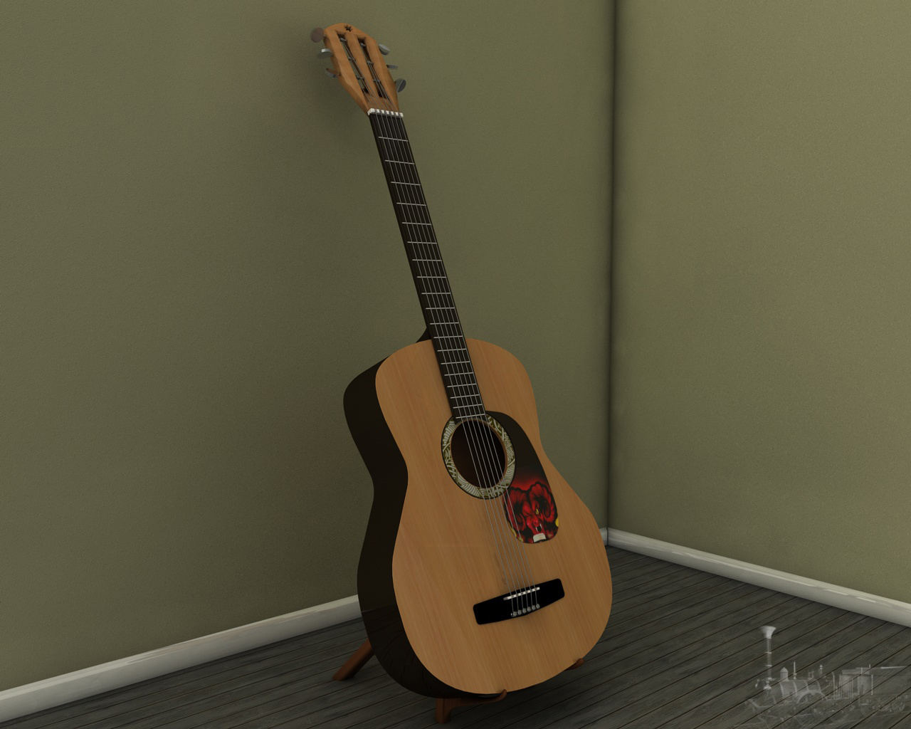

  • Alle Achtung. Dafür dass du "nur" eine CE Version von Cinema nutzt sieht die Klampfe echt gut aus. Auch die Raumausleuchtung weiß zu gefallen. Da wären echt nur noch minimale Dinge zu verbessern. Z.B. hat ein Wohnraum keine rechwinkligen Ecken sondern eher Rundungen. Aber das ist eher sowas wie Haarspalterei :)
    Sehr schöne Gitarre.
    Wie schon einst König Dezmond sagte als er , nach dessen Benutzung , in seinen Nachttopf blickte : "Das rationale Bewusstsein kann DAS niemals wirklich fassen ."
  • Schönes Projekt.
    Ich muss leider doch noch mal meckern. Diese Art "Mechaniken" gibt es an keiner modernen Gitarre. Du hast einfache Wirbel genommen, wie man sie bei Streichinstrumenten findet - dort aber nur aus Holz gefertigt sind. Es gibt durchaus historische Saiteninstrumente die (weil noch nicht erfunden) ähnliche Wirbel benutzten, aber dort von hinten durch den Kopf befestigt sind - jedoch nicht seitlich, wie Du es zeigst. Der Kopf dürfte auch etwas deutlicher nach hinten geneigt sein. So genug von mir dazu.
    Dargain
  • Ja okay, erwischt. Den Kopf hab ich aus dem Bauch heraus gebaut. Ich hab mir Heute mal eine Gitarre im Geschäft angeschaut, die nächste wird realistischer.

    Was ist das denn für ein gewaltiger Käse? Bevor Du so große Töne spuckst solltest Du Dir vielleicht mal die Mühe machen und was passendes verlinken. :) Ich habe mehr als genug Gitarren im Haus die das unterstreichen, was ich sagte. Was glaubst Du was ich bei Google gemacht habe?
    Unter "Akustikgitarren" wirst Du nicht ein Beispiel finden das Elfmanns Bauart entspricht - erst bei "historischen Gitarren" kreuzen die ersten "altertümlichen" Bauweisen auf. Du hast auf so einer Gitarre gelernt? Dann war die von 1804. :D Elmanns Bauart entspricht im groben&ganzen einer Mischung aus klassisch spanischer und "Dreadnaught"-Westerngitarre.
    @ Elmann. Eins noch: der Steg (dort wo sie Saiten auf der Decke befestigt sind liegt viel dichter am Schallloch. Und bei einer Westerngitarre liegt der 14. Bund am Korpus und nicht der 12. wie bei einer klassischen Gitarre. Da der 12. Bund aber die exakte Hälfte der freischwingenden Saitenlänge ist bekommst Du Proportionsprobleme, falls Du gedenkst da noch ein bisschen rumzuschauben.

    Was den 12. bzw. 14. Bund betrifft irrst Du.
    Sehr viele moderne Steelstring Gitarren, vor allem 000 und Parlour Modelle haben ihren Halskorpusübergang am 12. Bund.

    Also 12-fret und Cutawaymodelle sind nu wirklich keine Sondermodelle oder gar Kuriousitäten. Ich denk mal Gitarren mit Cut gibts sogar noch häufiger als welche ohne.
    Was ich an Elfmanns Gitarre noch ändern würde, wäre die Kopfplatte und natürlcih die Stimmmechaniken, die so nicht funktionieren würden.
    Der 19. Bund sieht auch so aus, als hätte er in der Mitte keinen Halt mehr im Griffbrett. In der Praxis baut man das dann so, dass der letzte Fret nur noch ein Viertel so lang ist und nur unter den Diskantsaiten sitzt.
    Schön wäre auch noch ein Binding rund um den Korpus.
