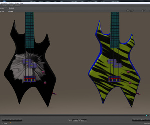

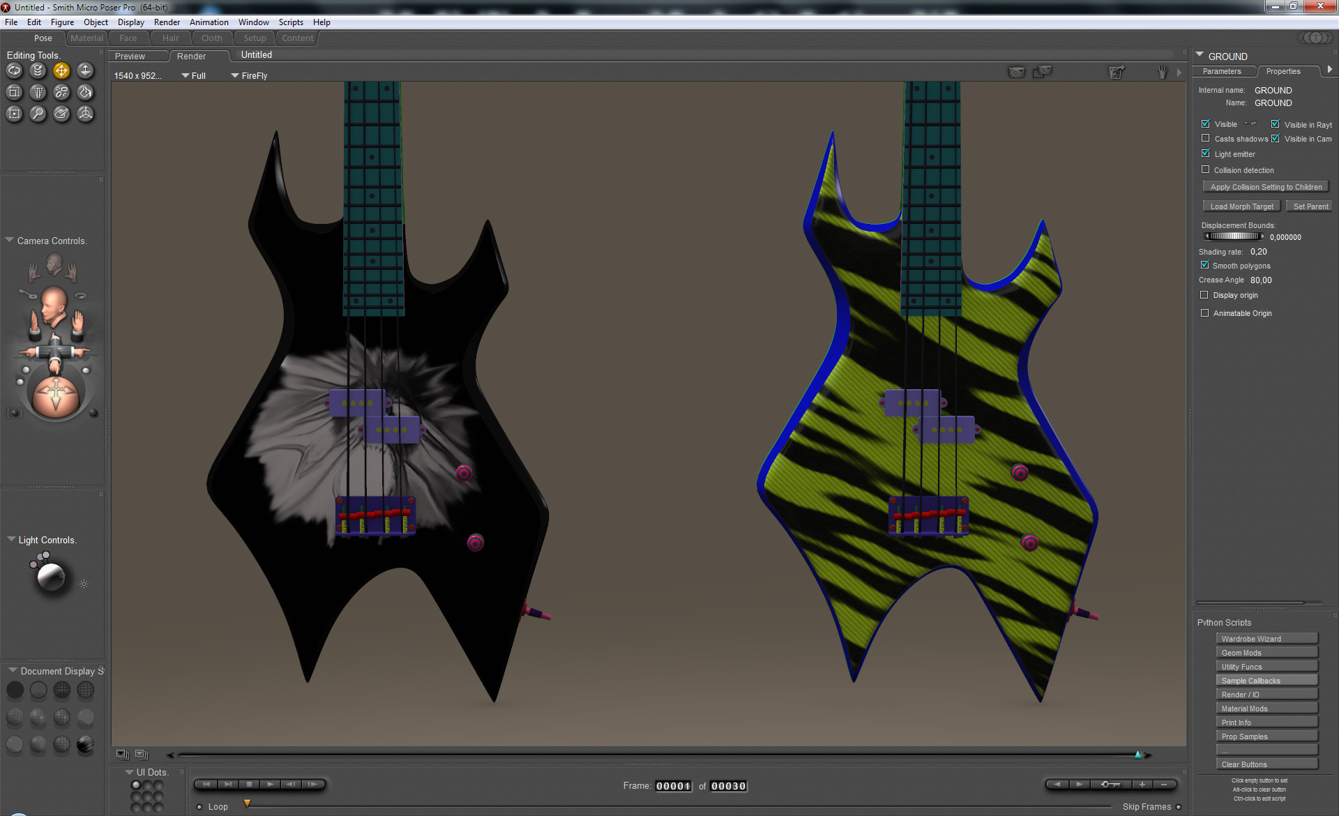

    In Poser sieht das dann wie folgt aus
    wobei links die 2048er Tex versehen mit eigens in PS erstelltem Bild und rechts die Checker Tex mit eigenem Poser-Shader zu sehen sind. Klappt auf diese Weise schon mal.

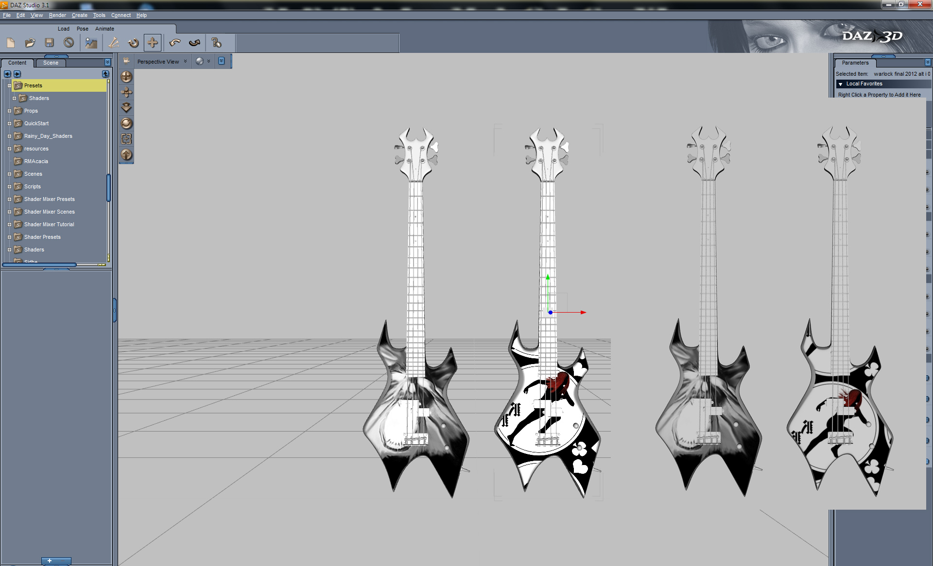

    In D|S
    links wieder die 2048er, rechts die Checker Tex mit jeweils nem JPEG, klappt im Prinzip auch ( spezielle D|S-Shader funzen genauso )

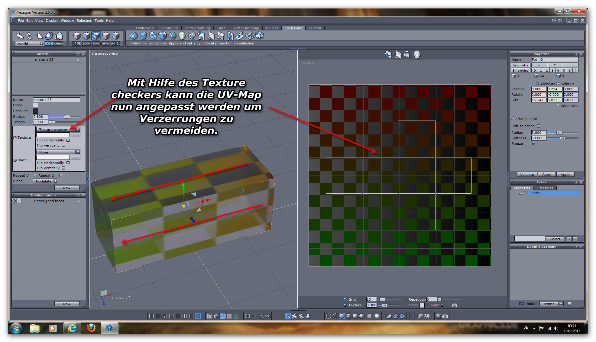

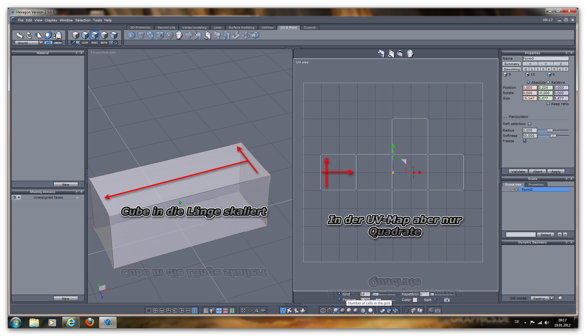

  • was der Unterschied zwischen den einzelnen Texturen und der Checker-Textur ist.
    Die Checker-Textur ist im Prinzip nichts anderes als eine Art "Hilfstextur" um die spätere Textur in ihren Proportionen anpassen zu können. Beispiel. Wenn Du einen Würfel in Hex etwas in die Länge skalierst und eine UV-Map erstellst, stellt Hex die UV-Map wieder in Quadraten dar. (Bild A).
    Wenn Du nun eine Textur in einem Bildbearbeitungsprogramm erstellst, wird diese verzerrt auf dem Objekt dargestellt. (Bild B).

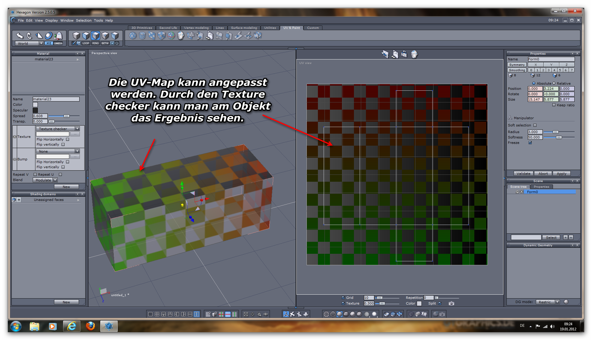

    Fügst Du den Texture checker hinzu. Siehst Du, wo die Textur verzerrt wird und kannst die UV-Map anpassen. Wenn am Objekt exakte Quadrate auf der Textur zu sehen sind, dann passen die Proportionen. (Bild C)
    Anschließend kannst Du den Texture checker wieder entfernen und dafür Deine bearbeitete Texturmap in Hex laden.
