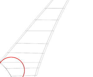

    klappt für´n Anfang schon ganz gut, aber da gibt´s noch n paar Verständnisfragen:

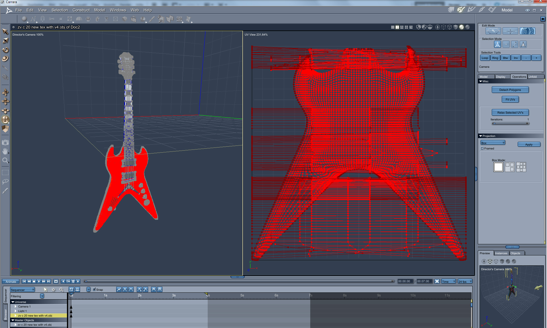

    Also Hex-Modell samt Shading Domains gepackt und ab damit in den Model Room von Carrara 8 Pro, dort dann versucht den Body und Head einiger meiner Gitarren abzuwickeln, äh, nur:

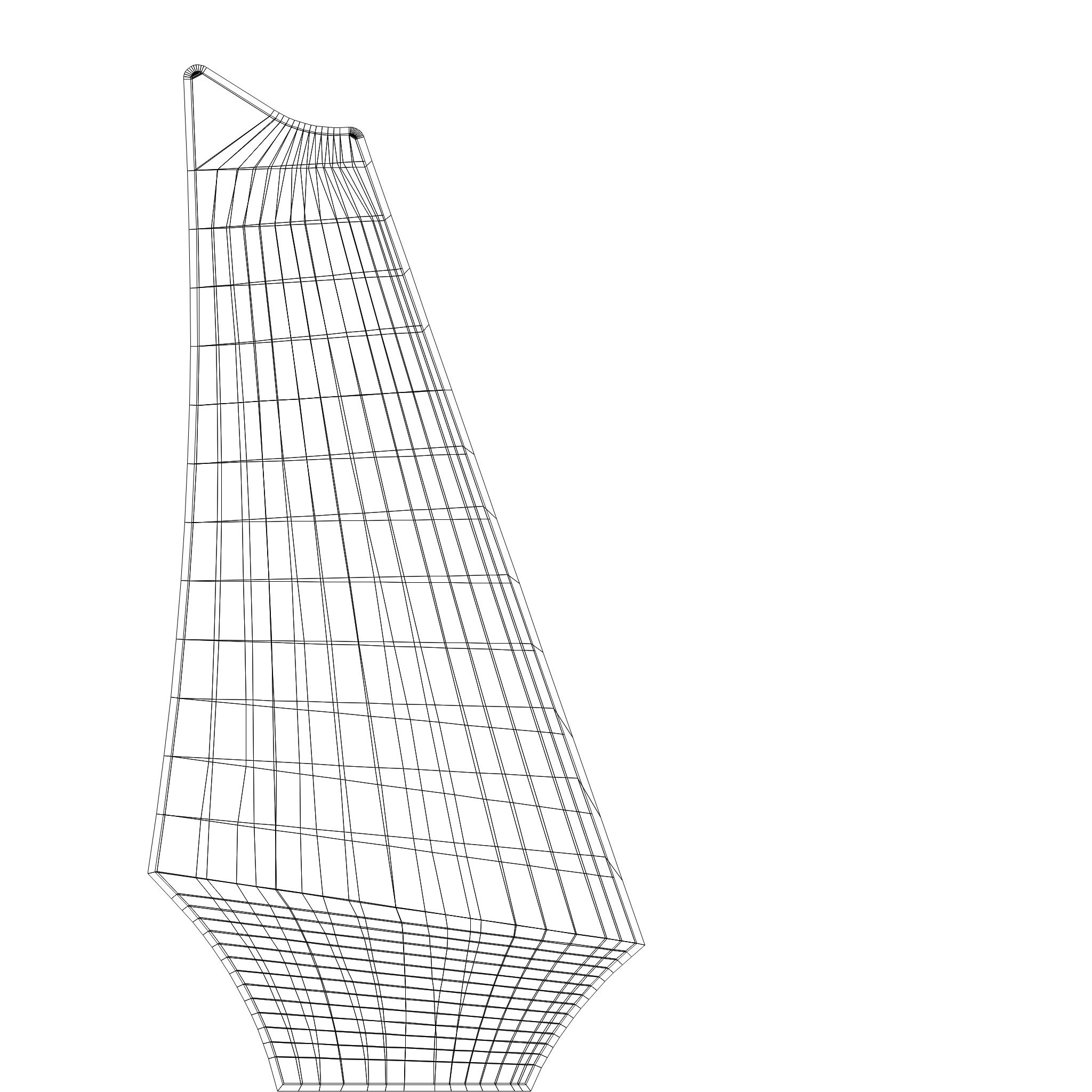

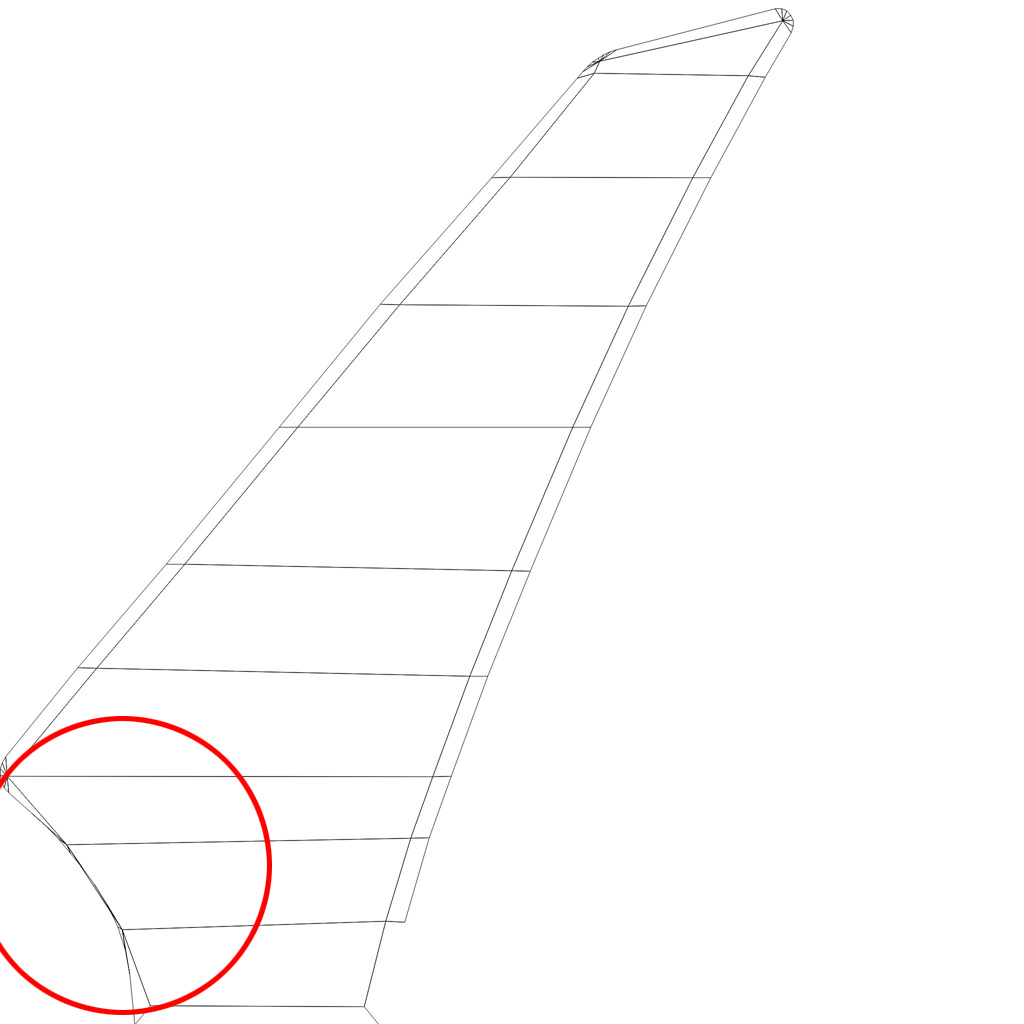

    - als ich auf "Relax Selected UV´s" gegangen bin hat es mir links unten, als auch links oben das Template irgendwie "eingestülpt", habe es dann von Hand wieder entzerrt, aber eigentlich stimmen doch dann die ursprünglichen Koordinaten nicht mehr, oder?! Obwohl, in den Tuts von Gary Miller zuppelt der Gute auch oft ganz schön rum?! 8|

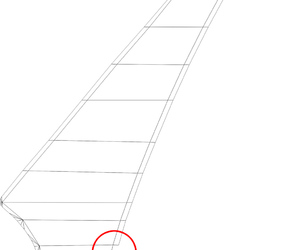

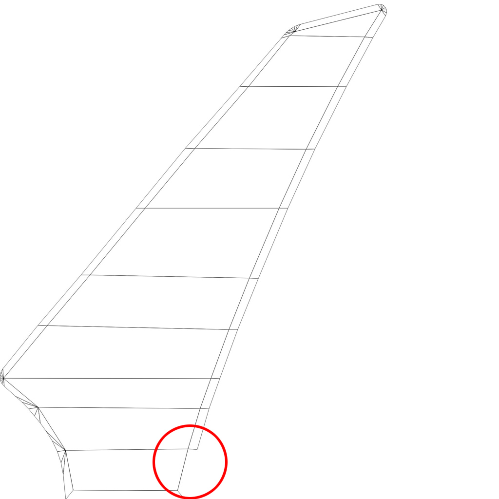

    -bei einem anderen Versuch, fehlte rechts unten dann ein Strichle, obwohl in C 8 Pro aber anwesend..... 8| gut, war nicht so schlimm, war im Handumdrehen im Bildeditor dazugezaubert, aber trotzdem.....

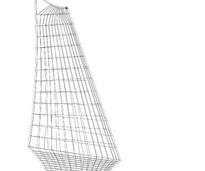

    - richtig bunt wird´s hier, da bekomme ich scheinbar Vorder- und Rückseite in einem ( was soweit klar ist, weil auf beiden das Schachbrett drauf war, muß mich nur wundern, daß sich hierbei andere Programme nicht verschlucken, zumal auf der rechten Seiten wieder Verbindungslinien fehlen..... 8|
    - scheint aber dennoch zu funktionieren
    Wäre schön, wenn jemand von Euch ein paar erläuternde Worte für nen Anfänger dazu hätte.....

    Ich mappe zwar nie mit Hex, und mit Carrara schon gar nicht *g*, aber ein paar grundlegende Dinge sind in allen Programmen gleich.
    a) Das Template muss möglichst flach liegen, eingestülpt ist ganz schlecht.. D.h. wenn du manuell geradezupfen musst, dann tu das. Hat nicht so viel mit den ursprünglichen Koordinaten zu tun wie du denkst. Natürlich wird sich eine Verzerrung ergeben, wenn du ein rechteckiges Teil auf quadratisch hinbiegst, aber solange die Proportionen nach Augenmaß so halbwegs stimmen, kann nicht viel schiefgehen. ;)
    b) Wenn dir im Template ein Poly fehlt (der verschwundene Strich war die äußere Kante vom Randpoly), dann hilft es dir nichts, wenn du es im 2D-Programm dazumalst. Alles, was du an diese Stelle malst, ist außerhalb des Objektes. Wenn dir sowas passiert, musst du das Poly suchen; wahrscheinlich ist es irgendwo drunter eingestülpt.
    c) Teile können sich auch überlappen. Das mache in manchmal mit Absicht, z.B. wenn ich bei einer Kette mit mehreren Münzen als Anhänger alle Münzen exakt gleich haben will, dann lege ich sie übereinander. Dasselbe geht auch bei Vorder- und Rückseite von diversen Teilen, solange die Außenkanten in der Form identisch sind.
    Wenn du die beiden Seiten unterschiedlich texturieren willst, musst du die Kante "aufschneiden", so dass du zwei einzelne Teile hast.

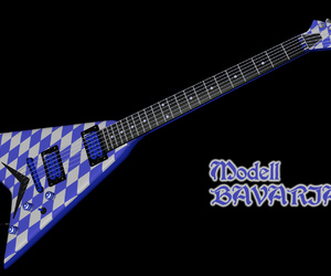

    Zum Wochenendausklang und zum Wochenstart noch was richtig Zünftiges:

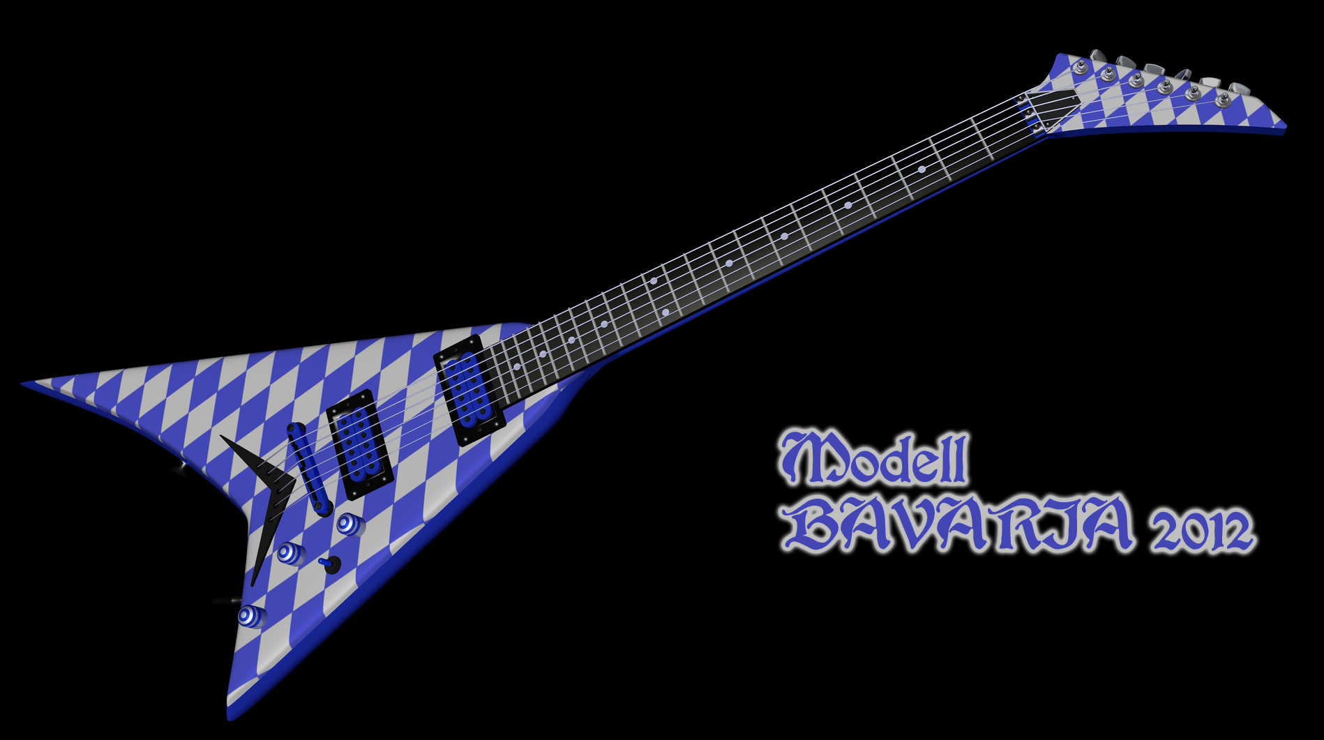

    Das neue Modell Bavaria 2012, immer gern genommen zu feierlichen Anlässen wie ARSBYM oder Oktoberfest, sollte aber auch "wacken"-tauglich sein ;)

    bei Punkt b rätsel ich noch etwas, weil dem OBJ an dieser Stelle eigentlich nichts fehlt
    Wahrscheinlich hattest du Glück und das Poly ist an eine Stelle gerutscht, wo die Textur ganz ähnlich aussieht. Wenn es nicht stört, kannst du es ja so lassen. Nur wenn du vorhast, am Rand entlangzumalen, wirst du es vermutlich merken ;)
  • Also die Bavaria sieht schon mal ganz nett aus.

  • Ha, Leute, freut mich, wenn das Modell Bavaria 2012 gefällt, n kleiner Gag zwischen rein in der heutigen Zeit kann nie schaden! :P
    @ esha:
    Als ich mir heute das Modell nochmals vornahm war auf wundersame Art und Weise das fehlende Polygon über Nacht entweder nachgewachsen oder es war gar nicht verschwunden bzw. abgängig ist doch n pfundiges Template, es war auch nichts mehr verworfen.....

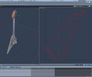

    es ist aber noch ein viel größeres Kuriosum aufgetreten:

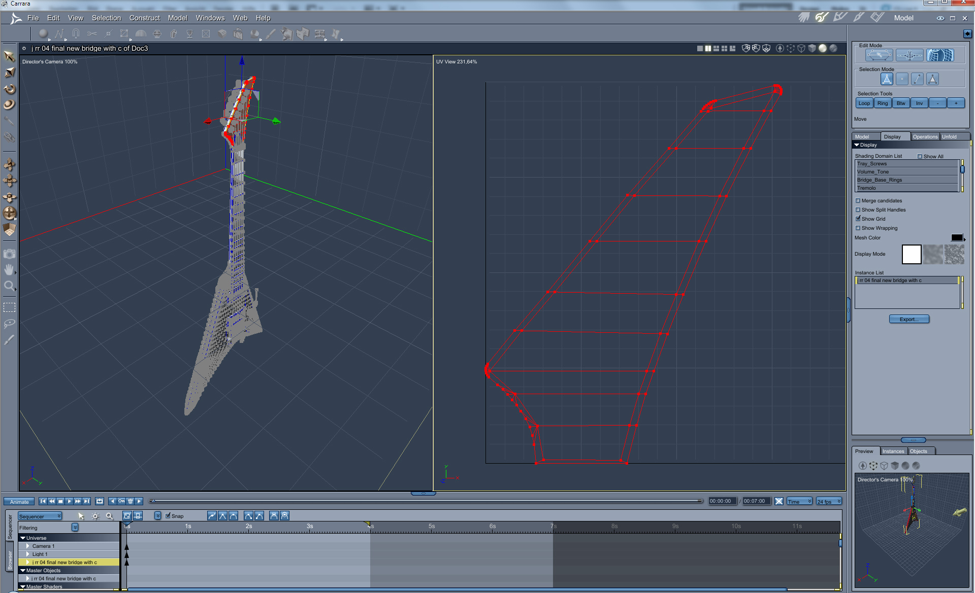

    Carrara kann die Shading Domain eines anderen Modells im Model Room/ UV Editing Mode/ Display/ Show All weggehakt nicht anzeigen, egal, was ich da in Hex mache?! 8| Normalerweise wird dort ( in Carrara/ UV Editing mode) die " Schachbrett-Textur" selbiger S Domain als proportional richtiges Template angezeigt, so, daß man nur noch auf "Export" gehen braucht.
    Der Head des Modells hat problemlos geklappt, aber beim Body ist nix zu machen.
    Erst, wenn ich über Operations/ Projection gehe, wird selbiger sichtbar, aber verzerrt und vor allem sind dann noch Teile mit dabei, deren Vorkommen ich mir nicht erklären kann
    Kann man die UV´s im UV View eigentlich skalieren oder verschieben, noch keine Möglichkeit dazu gefunden.....

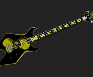

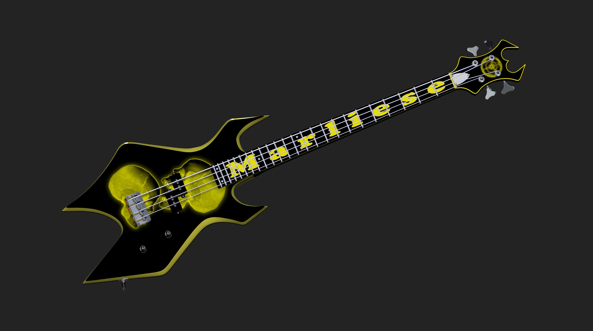

    Noch ein weiteres Modell ausprobiert, meinen allerersten Bass, Vorgehensweise, wie oben beschrieben, kein Problem, selbst mit beschriftetem Fretboard
    Das soll man jemand verstehen?! :cursing:

    Hi RR,
    dieses seltsame Verhalten mit dem verzerrten Mesh hatte ich auch schon mal. Ich glaube das passiert gerne wenn nur nach Shading-Domains die UV-MAP angelegt wird ohne Seams zu setzen. Bin mir aber nicht ganz sicher. Ich setze immer meine eigenen Seams, da weiß ich was ich habe und wenn man die Pins richtig anwendet dann klappt es auch meistens mit der richtigen Anordnung im UV-Editor und ich muss mich nur noch um Größe und sinnvoller Ausrichtung auf der Fläche kümmern.
    Du kannst das Mesh jederzeit skalieren, auch einzelne Edge-Loops begradigen usw. Der Trick ist der, Du musst das Auswählen was Du bewegen, skalieren oder drehen willst, dann das entsprechende Werkzeug am linken Rand anklicken und jetzt erscheint zwar kein Werkzeug im UV-Editor wie in Hexagon, aber Du kannst z.B. durch ziehen an einer Ecke der Auswahl Dein Mesh skalieren (natürlich wenn Du das Skalier-Tool ausgewählt hast).
  • Hallo Kushanku,

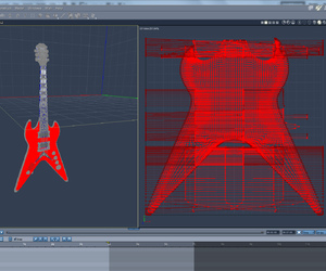

    mir fiels gerade, wie Schuppen von den Augen.....was soll das denn sein? Da wurden anscheinend Teile aus dem Mesh rausgetrennt und gesondert abgewickelt 8| .
    In Hex sieht das Modell piccobello aus, auch das OBJ verhält sich in D|S/ Poser ganz unauffällig ( D|S ist da eh schon so pingelig )
    Mmmmmmh, sieht so aus, als müßte ich den Body nochmals neu konstruieren, welche Freude.....denke, da läßt sich sonst nicht mehr viel machen.....
    Gruß RR
    @RR
    Nicht neu konstruieren, du versuchst über den Box-Modus die UV-Map anzu legen. Das kann nicht klappen, wart mal ich mache einen Screenshot.
